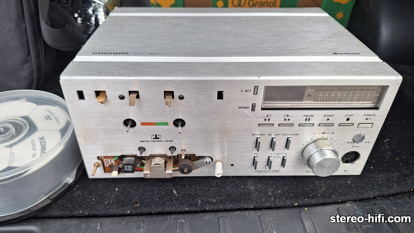

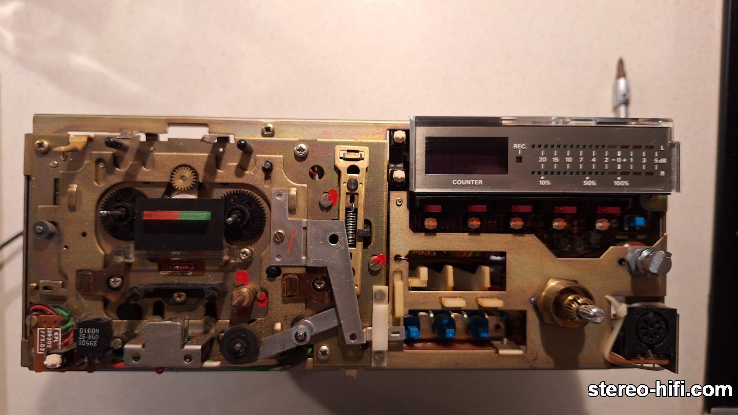

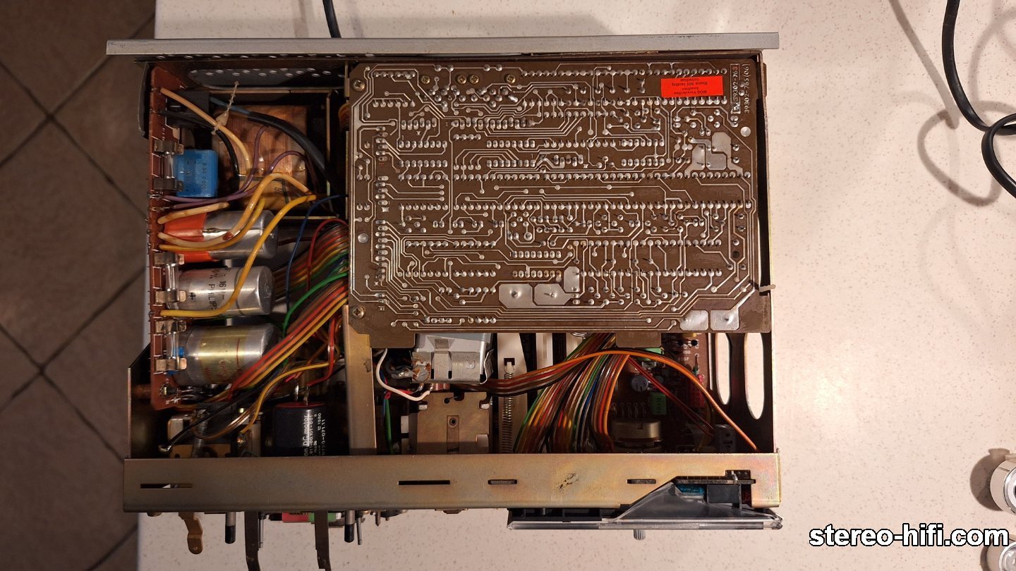

przygarnalem poniewaz byl na smietniku
co sie dzialo
znany problem zebatka !

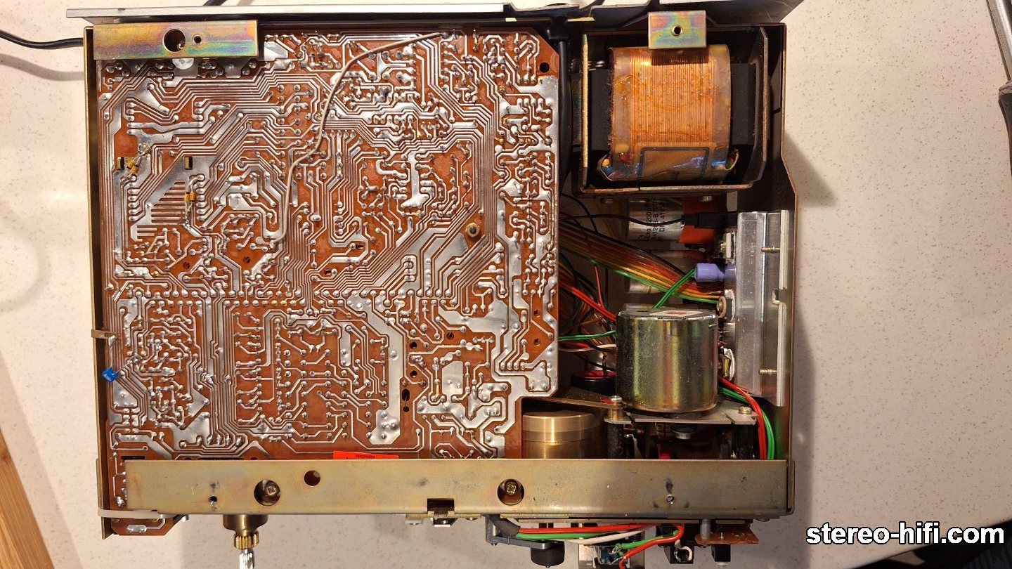

_DSC6683.JPG.586ab7819488199adbbdd062cbbd9b98.JPG_DSC6684.JPG.ed1866d8b58064b4c822022b30d67c54.JPG_DSC6685.JPG.7d6efc822a276a2a33cef653e6b9b50e.JPG
_DSC6686.JPG.c860d2e86bd14a0b2e579be13f156616.JPG_DSC6687.JPG.be85a6d5feaa56a50a80254a155bb421.JPG_DSC6688.JPG.6ce5b7de4185f02003a72ddb3b656a6f.JPG
_DSC6689.JPG.88a08e17e9db67dd749c8791843baf7d.JPG_DSC6690.JPG.5522cbcfa9709f2abc2999a7924f61e2.JPG_DSC6691.JPG.21ed6f415072fa1b04fdcd06f49e5272.JPG
_DSC6693.JPG.a7f48123bc2ee460feaa81f775121a5c.JPG_DSC6695.JPG.87636fe5341440874809f5a22f8b037b.JPG_DSC6696.JPG.14b1724075215ddb74e86d2d3720a243.JPG

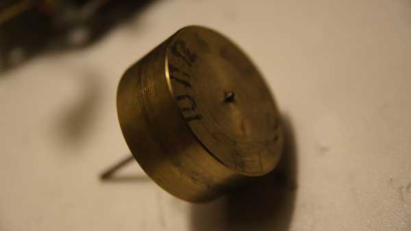

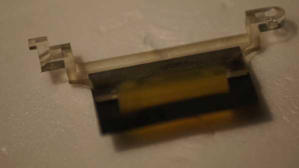

problem byl w tym ze mozn kupic
ale cena ! wrrrrr
cazclaem wie testowac  zebatki z modelarni
cena  2 zl :-)
cd
kupilem wie
zeby  50 !!!!
ale niestety  okazalo sie  ze to nie taka zebatka !
tu widac fajnie wsio ale niestety za cisno chodzila
czyli musilam znow wyrzucic pare zlotych i kupic  zebatke  o mniejszyj ilosci zebow
