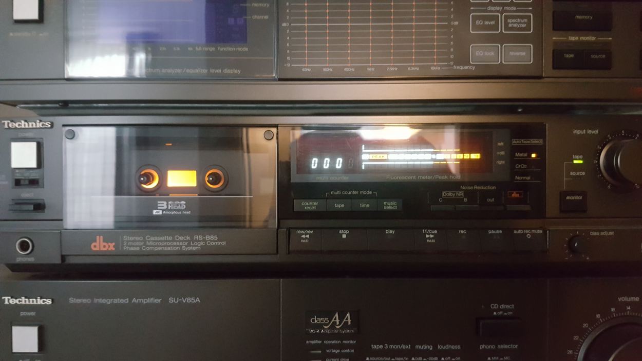

Po wielu perypetiach, stałem się posiadaczem RS-B85. B100 był dla mnie za drogi i bardzo trudno dostępny, więc kilka miesięcy po moim "zachorowaniu" na audio vintage i poskładaniu srebrnego Technicsa z końca lat 80', rozpocząłem poszukiwania RS-B85.Znalazłem na E-zatoce interesujący egzemplarz i dokonałem zakupu. Trochę się potargowałem, ale i tak był drogi.Przyszedł... rozwalony widlakiem przez DHL. To osobna i smutna historia. Nie wracajmy do tego. Musiałem znaleźć dawcę aby naprawić wyczekanego decka. Po długich poszukiwaniach zebrałem części pozwalające mi rozpocząć renowację. Praktycznie cały drugi deck, z tym że w kawałkach. Uszkodzenia były dość spore, ocalała elektronika, silniki, itp. Front panel pokrzywiony, capstan zerwany, masakra.
Aby doprowadzić magnetofon do stanu sprzed katastrofy należało:
 1. Wymienić mechanizm z uwagi na zerwany capstan (podpora łożysk ślizgowych)
2. Wymienić cały frontpanel plus zamiana wyświetlacza (dawca miał wypalony).
3. Uszkodzony deck miał głowice w lepszym stanie, więc przełożenie bloku głowic.
4. Wymiana i czyszczenie sprzęgieł filcowych.
5. Wymiana pasków na zamienniki.
6. Nowa rolka z ramieniem.
7. Czyszczenie idlerów.
8. Czyszczenie i smarowanie mechanizmu (CX80, olej capstan itp.)
9. Regulacje 0db i 40db - z uwagi na wymianę wyświetlacza
10. Regulacje wysokości i skosu (skos w trakcie - czekam na taśmę serwisową)
11. Czyszczenie i konserwacja wszystkich potencjometrów front panelu (wylutowanie, rozebranie i czyszczenie kontaktem PR)
Nie ruszałem ustawień fabrycznych elektroniki. Przekładane głowice miały impedancję identyczną jak wymontowane.
Było grubo.

Ładna maszyna. Zastanawiam się czy nie lepiej za fotkę poglądową dać ostatnią zamiast tej co jest teraz. Trochę niewyraźny ten front, a na ostatniej pomimo, że zdjęcie zrobione z ukosa to ostrości nie brakuje.
