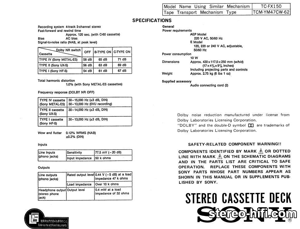

Podstawowe dane techniczne:
Odstęp sygnał-szum dla kasety typu I (NAB):
* bez Dolby: 54 dB,
* Dolby B: 61 dB
* Dolby C: 67 dB
Pasmo przenoszenia:
* Kaseta typ IV: 30 - 15 000 HZ (+|-3 dB, DIN)
* Kaseta typ II: 30 - 14 000 HZ (+|-3 dB, DIN)
* Kaseta typ IV: 30 - 13 000 HZ (+|-3 dB, DIN)
Drżenie i kołysanie: 0.12% WRMS (NAB), +|-0.2% (DIN)

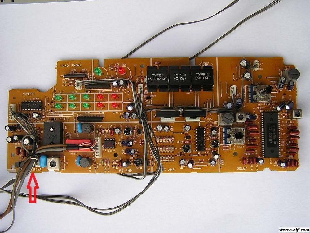

Ten deck fascynował mnie od początku, od momentu, kiedy pierwszy raz go zobaczyłem na zdjęciu w Internecie.
Jak to możliwe, że deck jest pusty w środku?
Cała elektronika mieści się na płytce umiejscowionej pionowo przy wyświetlaczu na panelu przednim. Patrząc od góry jest ona niewidoczna.
Sama płytka posiada niewiele elementów. Są one ładnie pogrupowane w sekcje i przejrzyście opisane.
Aż nie chce się wierzyć, że to cała elektronika tego magnetofonu (a w modelu TC-FX120 firma dołożyła jeszcze regulację Bias).

2_TC-FX100_inside.JPG.c3980bd75a7b3adcf15bee78c94efa8e.JPG3_TC-FX100_mechanism_front.JPG.47c0c96c05e4fd55ff472294f9e36996.JPG4_TC-FX100_mechanism_rear.JPG.de35f97579a8420891c8d8daaf527f27.JPG
5_TC-FX100_board.JPG.ac5e9061cb29e1b47c8850c896341b28.JPG6_TC-FX100_all_components.JPG.4d3ab4707eebc9aae19b7f2da28b0688.JPG
To jest walkman w wersji stacjonarnej! Prawdziwy koszmarek dla miłośnika magnetofonów. Linijka diodowa z 5-oma punktami to chyba tylko aby "coś mrugało" :)
