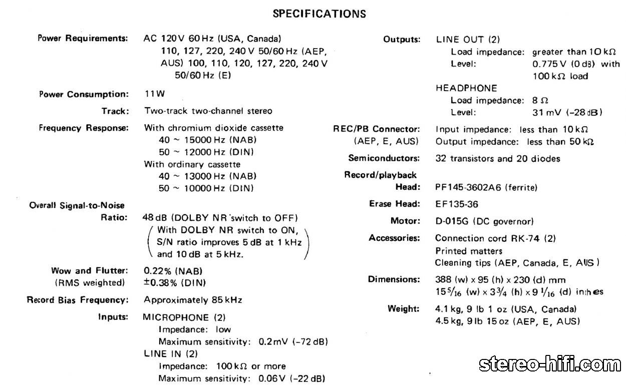

Dane techniczne :
Tape Type: type I, CrO2, FeCr
Noise Reduction: B
Frequency Response: 30Hz to 16kHz  (FeCr tape)
Signal to Noise Ratio: 59dB  (dolby B)
Wow and Flutter: 0.1%
Input: 62mV (line), 0.19mV (mic)
Output: 0.44V (line)
Dimensions: 386 x 126 x 240mm
Weight: 4.2kg
Year: 1975

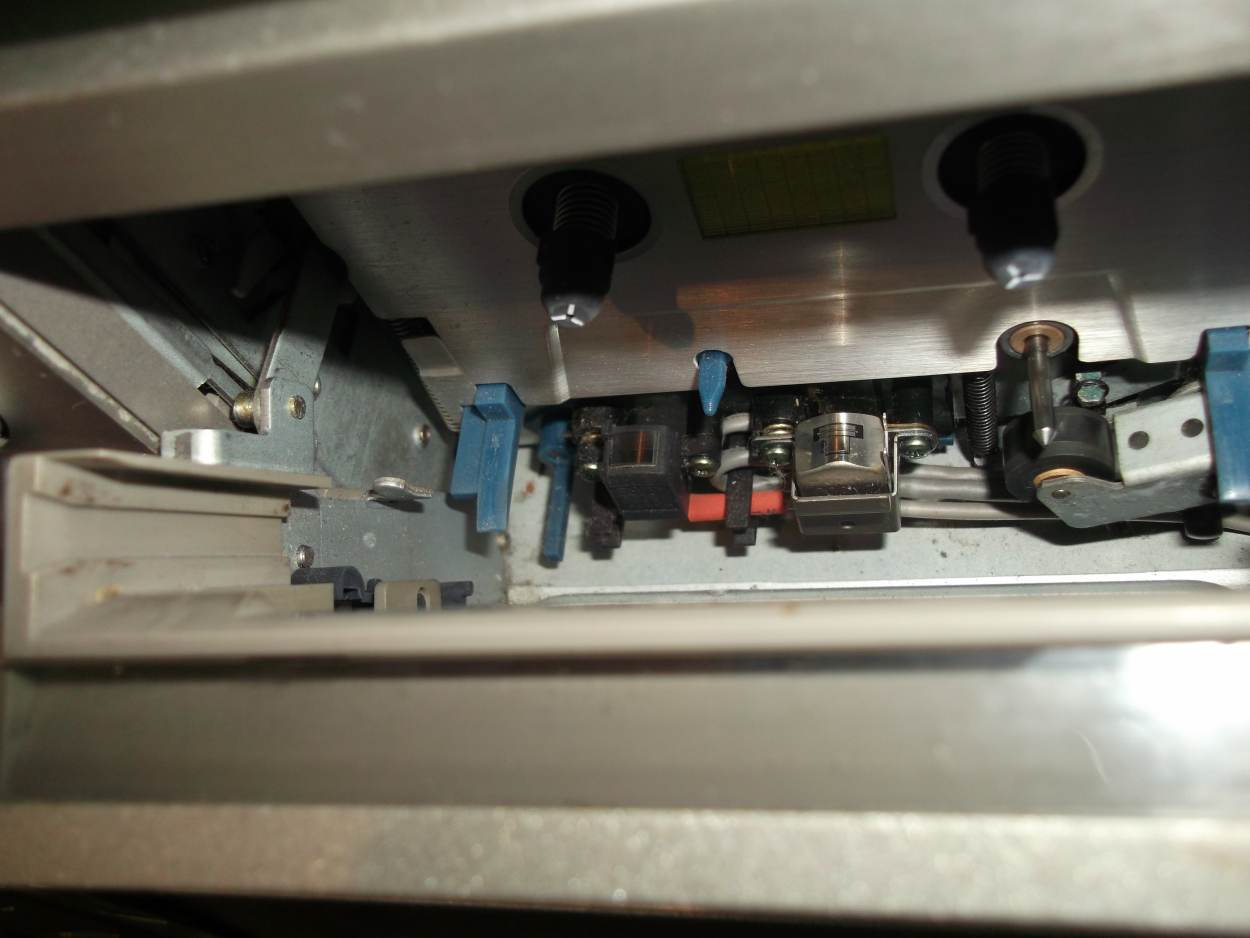

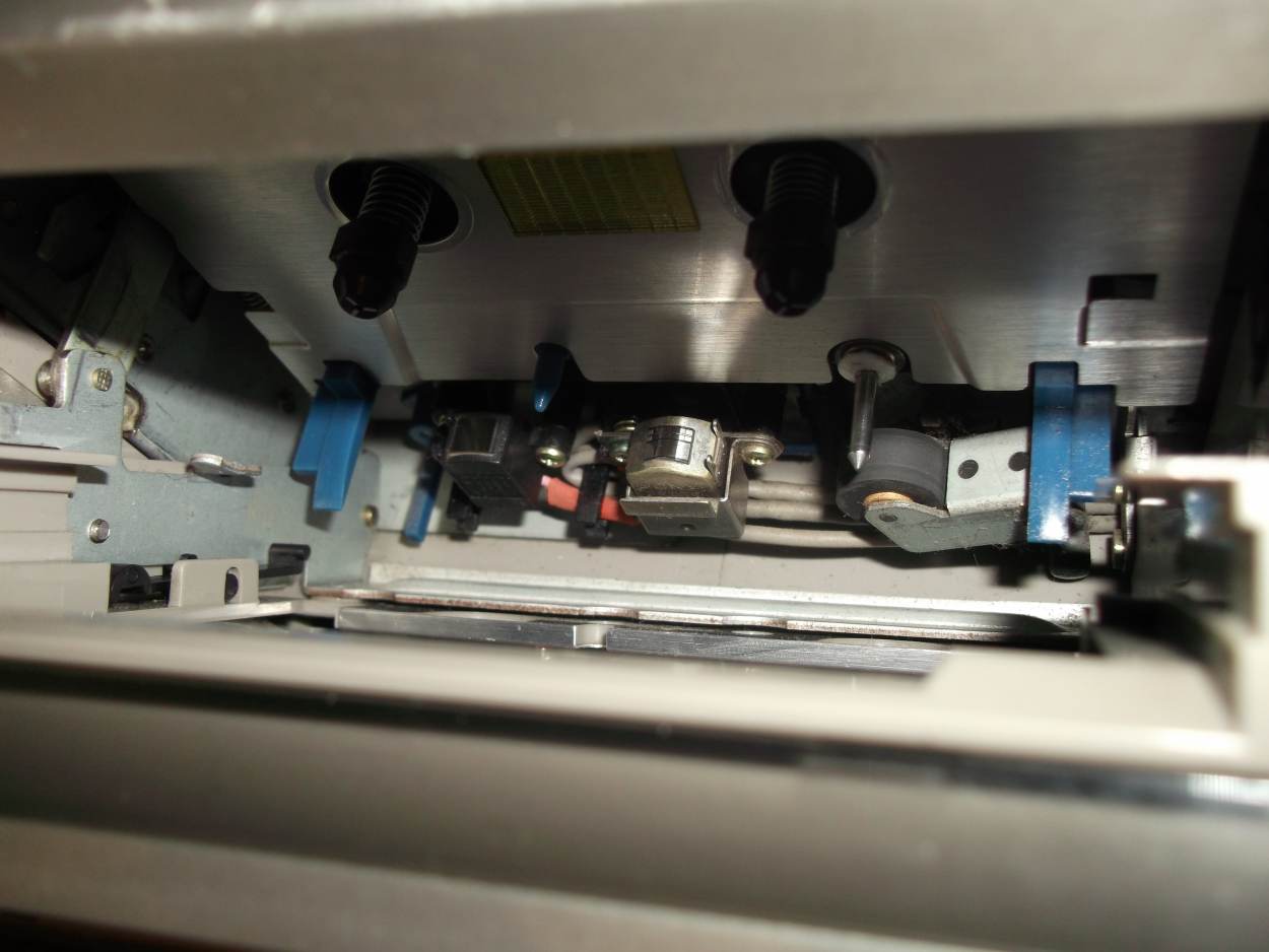

Piękny klasyk, lata produkcji 72-74 ubiegłego wieku. Magnetofon posiada głowicę typu F&F, oraz skomplikowany system auto stopu. Mechanizm jest napędzany jednym silnikiem i aż pięcioma paskami! Posiada system Dolby, automatykę zapisu i korekcję prądu podkładu dla taśm zwykłych i chromowych. Solidna japońska robota z najlepszych lat audio, jak dla mnie. Choć w tej chwili gra u mnie znacznie młodszy brat TC-K600 ES, to jednak chciałbym uratować tego klasyka... Sprzęt jest sprawny, odtwarza, nagrywa... Tyle, oczywiście do wymiany paski (portal zachodni) które nie będą tanie... Póki co nie wiem czy działa auto stop. Obudowa w stanie bardzo dobrym. Jednak martwi mnie co innego... Wyłamana głowica kasująca, po prostu się rozsypała... Tu moje pytanie: czym ją zastąpić, bo unitra nie podchodzi... Kaseciak jest stylistycznie zbliżony do szpulowego tc-377 który posiadam. Chciałbym mieć ten komplet, proszę o wskazówki.
IMG_20180617_172948.jpgIMG_20180617_172930.jpg1743635027_SONYTC-131SD2.jpg.31048fe0b6128e9cadb0ebdfd186620d.jpg781937182_SONYTC-131SD3.jpg.3c2b6ec041635c7468ac0dc252568115.jpg
Popatrzę w 'przydasiach' czy wśród moich 'skarbów' nie ma głowicy, która by przypasowała. Mam zdekompletowanego TC-55II ale nie gwarantuję, że kasująca z niego będzie odpowiednia.
