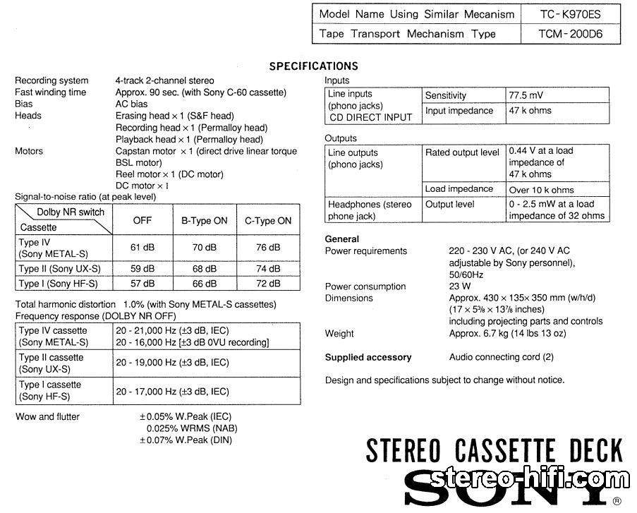

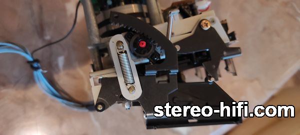

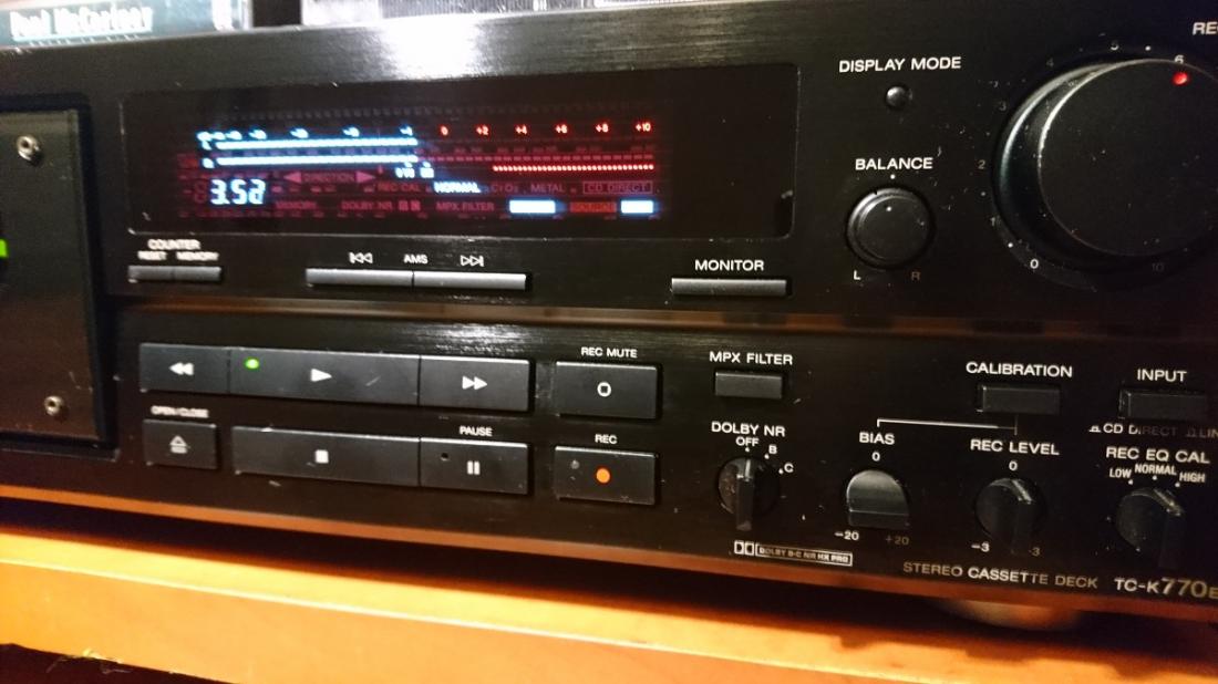

nano Postat Iulie 4, 2017 Share Postat Iulie 4, 2017 foto dzięki audio-store.pl SONY TC-K770ES Dane techniczne: Type: 3-head, single compact cassette deck Track System: 4-track, 2-channel stereo Tape Speed: 4.8 cm/s Heads: 1 x combination record/playback, 1 x erase Motor: 1 x reel, 1 x capstan, 1 x assist Tape Type: type I, CrO2, Metal Noise Reduction: B, C, HX Pro Frequency Response: 20Hz to 21kHz (Metal tape) Signal to Noise Ratio: 76dB (dolby C) Wow and Flutter: 0.025% Total Harmonic Distortion: 1.0% Input: 77.5mV (line) Output: 0.44V (line) Dimensions: 430 x 135 x 350mm Weight: 6.7kg Year: 1991 żródło: hifiengine.com stan nowy lewa rolka bardzo mnie wkurzala wymienilem i juz akustyka bardzo dobry deck ma bas, przestrzen, gra niemetalicznie nadaje sie do POP muzy mniej do klasyki i jazz-u nie jest zbyt melodyjny .. gra bardziej rzeczowo nic nie daje z siebie po prostu zawodowiec zagrac i dowidzenia wady zgrzypienie klapy przy otwieraniu i zamykaniu jest znany mozna sie ale przyzwyczaic przy duzym pechu lewa rolka moze nam zycie uprzykszyc jeszcze gorzej hamulec i pasek klapy to jego wady tu jeszcze jedna jesli ktos ma problemu z tym machanizmem pytac mam dosc duze doswiadczenie z nim rozbieralem go 100 ki razy Link spre comentariu Distribuie pe alte site-uri Mai multe opțiuni de partajare...
