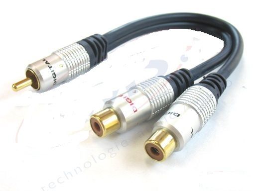

Witam !
Jak pewnie większość mam problem ze zbyt małą ilością wejść Line In we wzmacniaczu w stosunku do ilości magnetofonów.
Czy można podłączyć pod jedno wejście Line In dwa decki, takim rozgałęźnikiem ? Tzn. fizycznie się da, ale czy spowoduje to pogorszenia jakości dźwięku, jakichś interferencji. I tak korzystałbym tylko z jednego decka na raz (czy wtedy mogą być oba z włączonym zasilaniem?). Czy może lepiej selektor wejść ?
Pozdrawiam,
Paweł.

Przetestowałem tą opcję, okazało się, że nie że być włączony drugi magnetofon jeśli odtwarzać ma pierwszy bo nie ma wtedy żadnego dźwięku. Ciekawe dlaczego ?
W ogóle to jak bardzo ważna jest jakość kabli RCA dla jakości dźwięku ? Bo kable głośnikowe to wiadomo.

Selektor pasywny. Można znaleźć takie wiadomo gdzie.Tanie nie zachwycą wyglądem, ale funkcję swoją spełniają.
