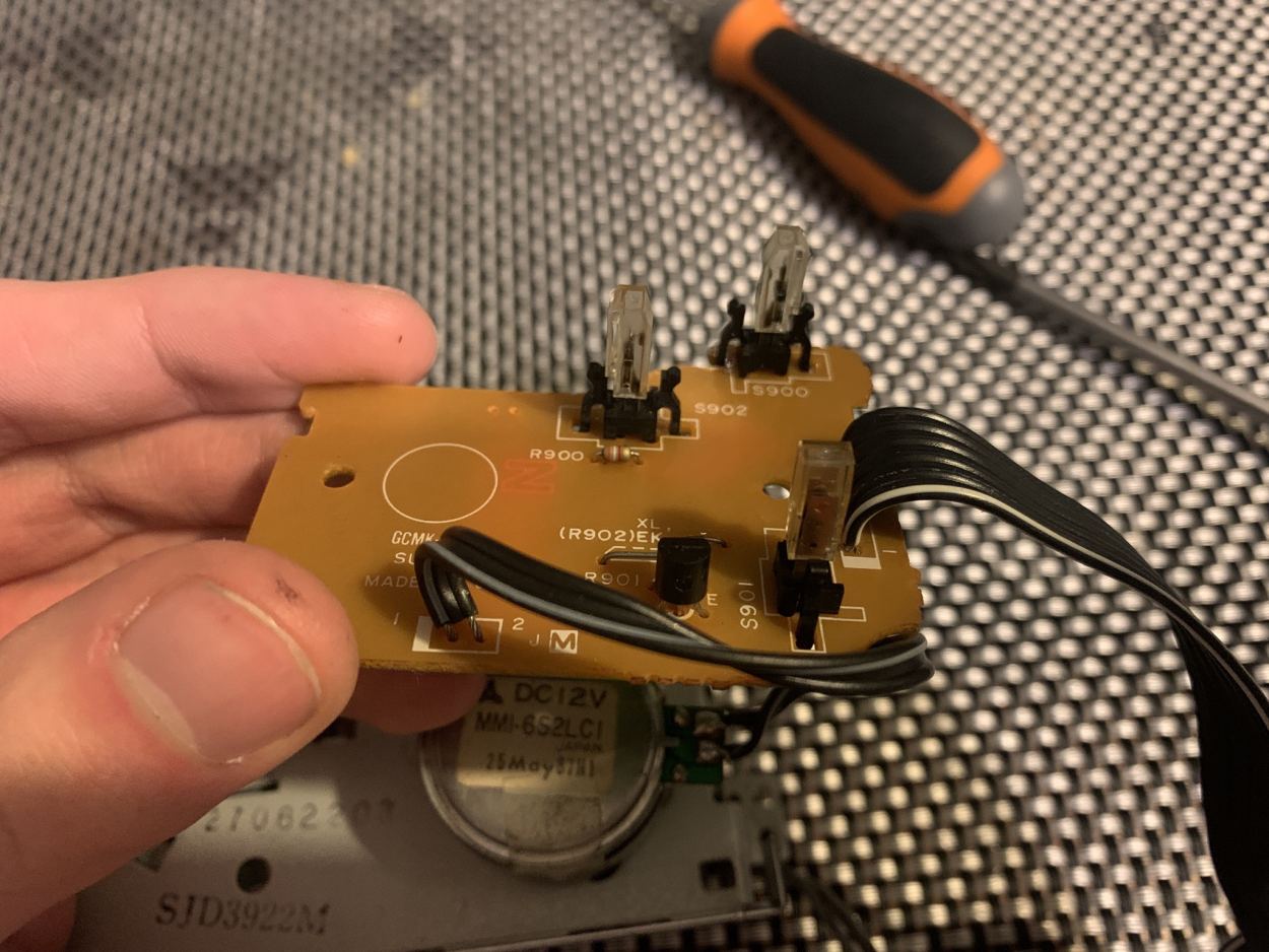

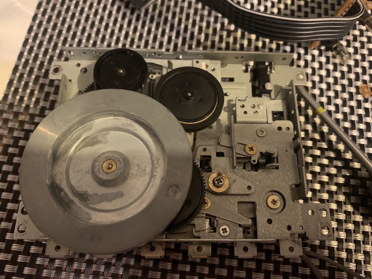

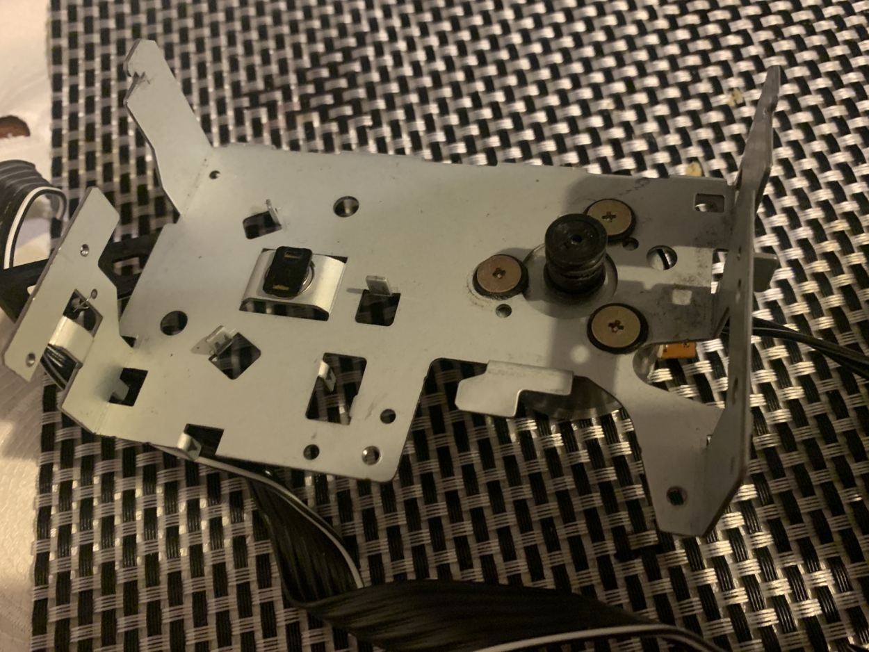

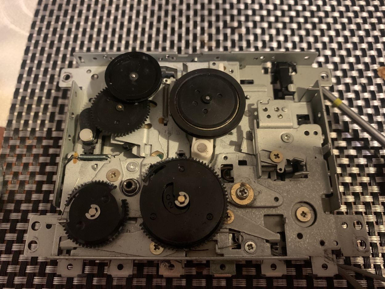

czarek123 Opublikowano 20 Sierpnia 2018 Opublikowano 20 Sierpnia 2018 Technics RS-B205 Specifications Type: 2-head, single compact cassette deck Track System: 4-track, 2-channel stereo Tape Speed: 4.8 cm/s Heads: 1 x record/playback, 1 x erase Tape Type: type I, CrO2, Metal Noise Reduction: B, C Frequency Response: 30Hz to 15kHz (Metal tape) Signal to Noise Ratio: 74dB (dolby C) Wow and Flutter: 0.08% Input: 60mV (line), 0.25mV (mic) Output: 0.4V (line) Dimensions: 430 x 115 x 236mm Weight: 3kg Year: 1988 Witam ponownie ! Z racji , że nie było wątku o Azcie to nie widze też o Rs B205. Kupiłem magnetofon na aukcji za 29 zł jako uszkodzony. Problem z przewijaniem w tył od połowy kasety oraz z odtwarzaniem, za wolno obraca sie rolka przez co magnetofon wciąga taśme. Na razie podejrzewam paski bo z tego co pamiętam a miałem kiedyś ten model problem był podobny. Deck jest bardzo prosty lekki i dosyć toporny ale gra nawet nieźle. Na razie wstawiam fotki na szybko po rozpakowaniu przesyłki. Jak wezme go na warsztat uzupełnie wątek . 2
