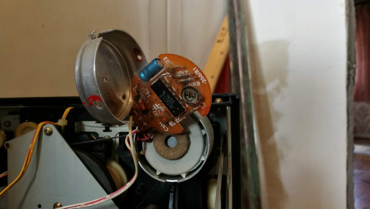

Witam. Dostałem decka Akai cs-m01A. Ogólnie sam syf i wentyl zamiast bezpiecznika. Doprowadziłem do ładu, wyczyściłem i włączyłem. Gra, przewija w obie strony. Ale po wciśnięciu power silnik kręci cały czas sam silnik i koło zamachowe, mimo, że nie ma kasety. Po odtwarzaniu i wciśnięciu stop to samo. Oraz za wolno kręci, nagranie jest w zwolnionym tempie. Silnik był rozkręcany, , tzn. tylna jego część. Jest jakiś regulator prędkości do niego, czy wymiana pasków rozwiąże problem ? Są stare i chyba trochę przypleśniałe, Brakuje też paska do licznika, przejrzałem mechanizm i nie widzę rolki ani niczego o co mogę zaczepić pasek z drugiej strony. Jakieś sugestię? Jeżeli zły dział proszę o przeniesienie.

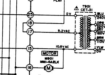

Tak "na szybko". Silnik zasilany jest napięciem przemiennym 10,8V, więc możliwości regulacji prędkości obrotowej na drodze elektrycznej w tym decku nie ma. Silnik również pracuje cały czas od momentu włączenia zasilania.
Skoro jak piszesz paski są w złym stanie rozwiązaniem będzie wymiana na nowe.
