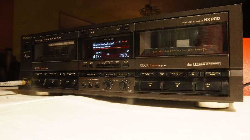

audiotone Postat Iulie 4, 2017 Share Postat Iulie 4, 2017 Technics RS-TR555 Dane techniczne: Type: auto reverse, double compact cassette deck Track System: 4-track, 2-channel stereo Tape Speed: 4.8 cm/s Heads: 2 x record/playback, 2 x erase Tape Type: type I, CrO2, Metal Noise Reduction: B, C, DBX, HX Pro Frequency Response: 20Hz to 19kHz (Metal tape) Signal to Noise Ratio: 92dB (DBX) Wow and Flutter: 0.07% Input: 60mV (line) Output: 0.4V (line) Dimensions: 430 x 136 x 290mm Weight: 5.5kg Year: 1989 Tego modelu chyba nie trzeba nikomu przedstawiać... tzw. trzy piątki. Niedoceniana w szanowanych gronach, bo to plastikowy Technics. I takim z wyglądu jest, nic szczególnego. Ale jej walory zaczynają się ujawniać w trakcie obsługi i słuchania. Jak dla mnie jest to kopiarka na pięć z plusem, dodać tylko regulowany bias i głowice (technics-owskie AX) i byłaby kopiarka marzeń, ale oczywiście bez przesady. Bardzo fajnie brzmiąca kopiarka, dynamiczna, dość przejrzysta i poprawnie grająca. Można by ująć, że w porównaniu z nie modyfikowanym RS-B965 to 555 gra lepiej. To już sporo przemawia na jej korzyść. Można by wiele napisać na jej temat, ale ja skrócę się do minimum . Dwie kieszenie z nagrywaniem, szybki auto-revers. O dziwo nie traci azymutu głowica po dłuższym użytkowaniu, a przecież kręci się tam i z powrotem. Głowice dość trwałe, miałem kilka i w żadnej nie trafiła mi się zajechana głowica. Napęd złożony z dwóch silników na kieszeń , jeden od capstanów i drugi pomocniczy: przewijanie i dowijanie . Żadnych idlerów gumiastych: tylko zębatki. I owe zębatki są czasami powodem do zmartwień: lubią się rozsypać. Tzn. pęknąć na połączeniu z osią silnika. Jeszcze pozostaje problem mikro-styków od klawiszy funkcyjnych, ale to tylko wymiana na nowe i śmiga dalej parę latek. Bardzo ładny wyświetlacz jak na kopiarkę, czytelny i dość szybki, z regulowaną podziałką dB w dwóch zakresach . Układu redukcji to dolby B i C i oczywiście HX-Pro. I jako jedna z ostatnich kopiarek Technics-a posiadała DBX w drugiej wersji . Kilka zdjęć posiadanych egzemplarzy , bo było chyba ich z 5 sztuk...a pozostał tylko jeden a szkoda... trzeba będzie dokupić 1 Link spre comentariu Distribuie pe alte site-uri Mai multe opțiuni de partajare...

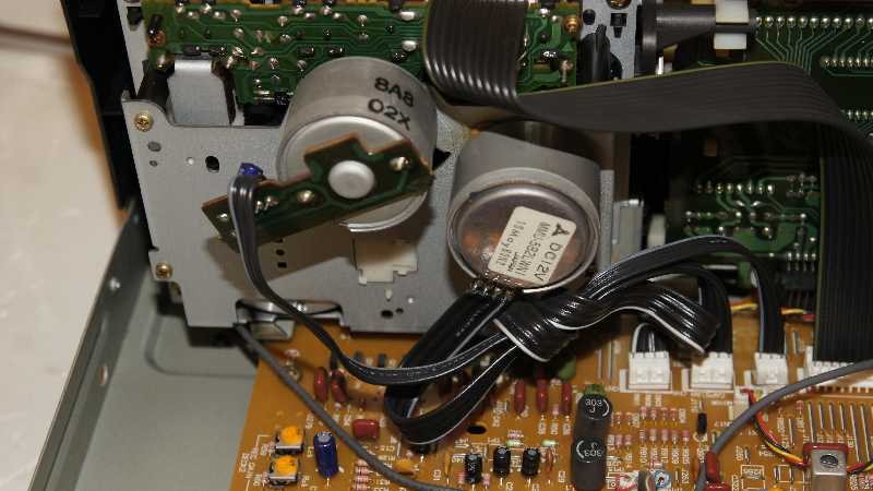

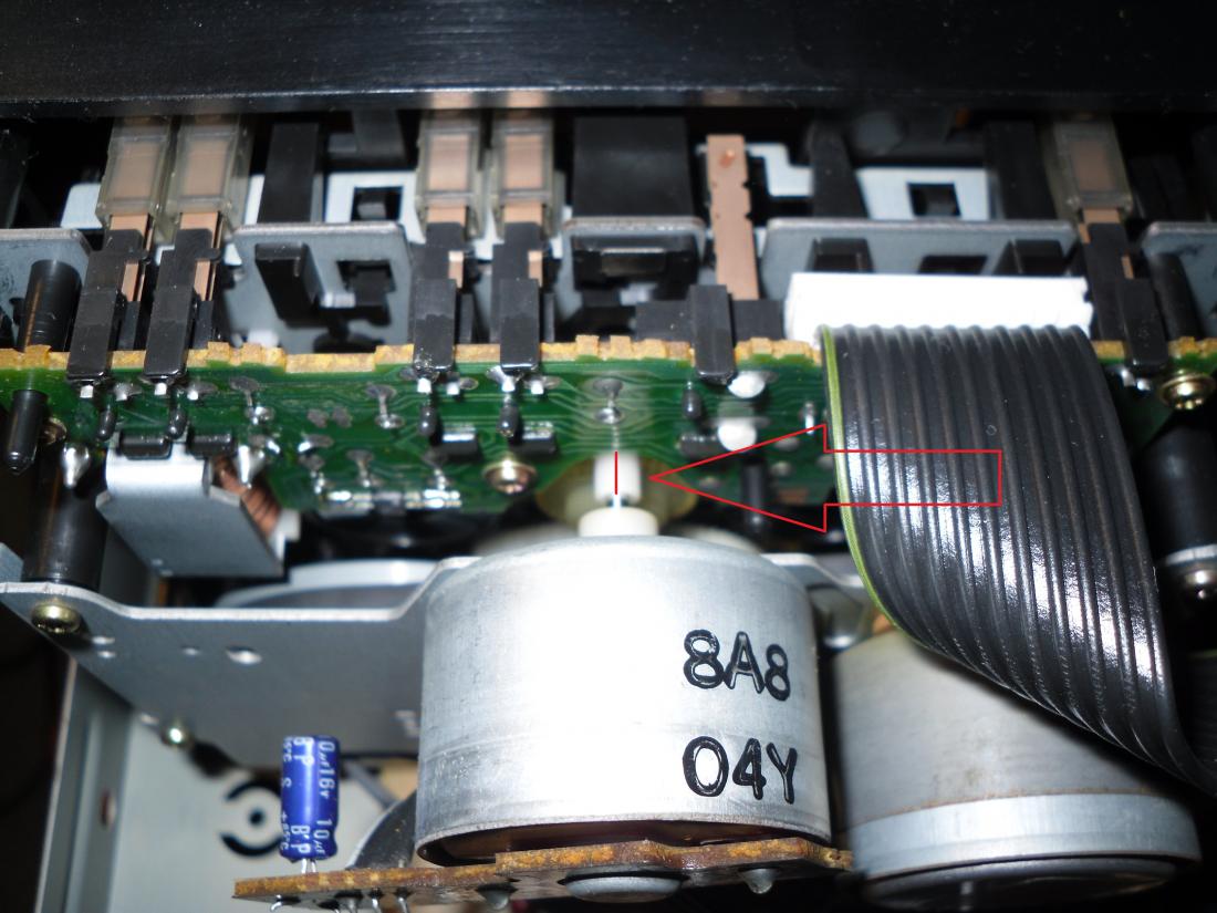

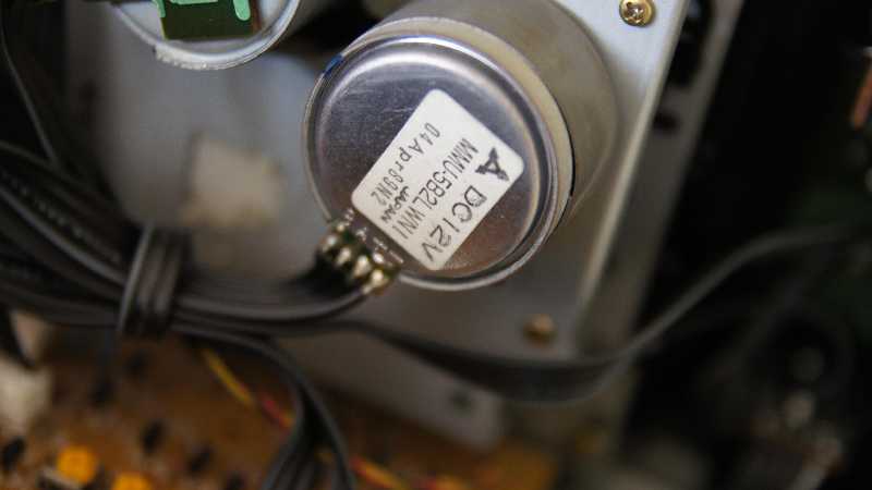

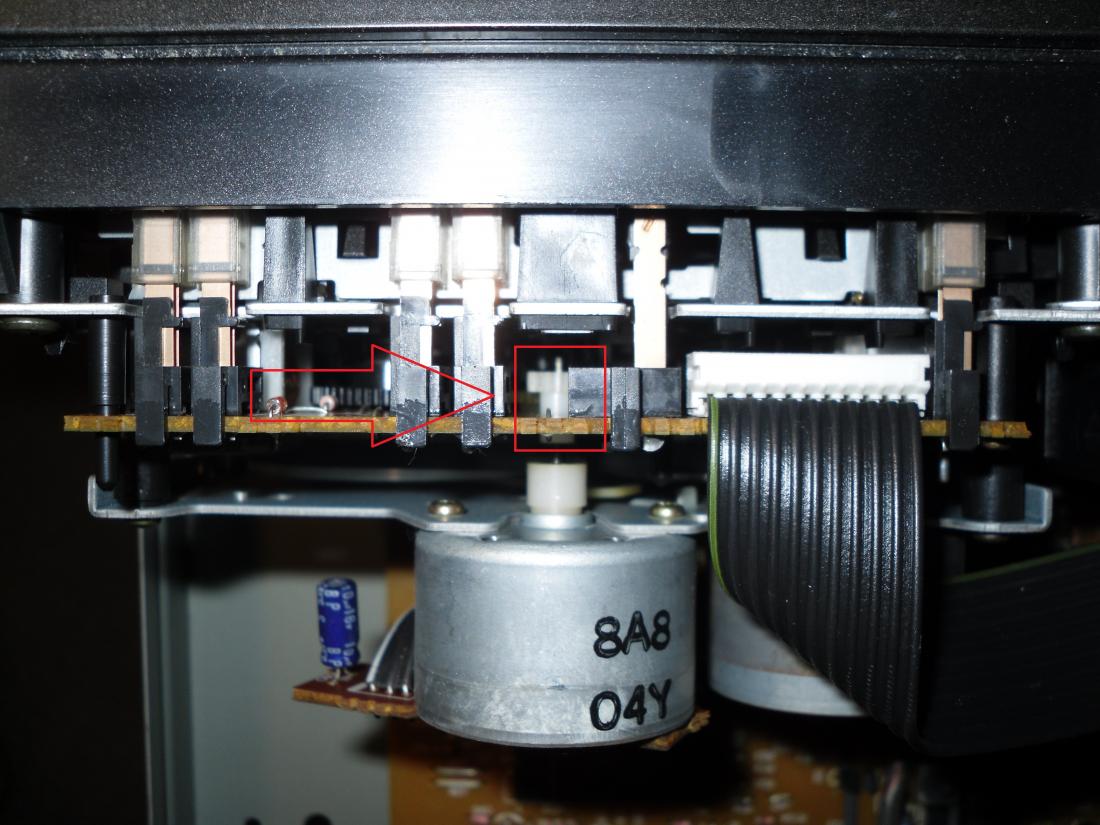

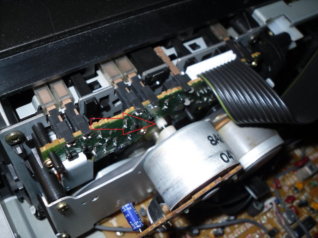

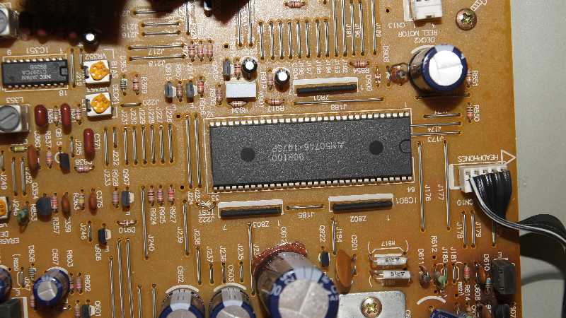

audiotone Postat Decembrie 10, 2017 Autor Share Postat Decembrie 10, 2017 I posypała się prawdopodobnie zębatka od silnika przewijania w mojej przewijarce 555. Bo prawa kieszeń jest martwa. Przewijanie nie działa w żadną stronę, jak wciśnie się Play taśma idzie ok ale prawy nawijający talerzyk stoi. Czyli to co zwykle bywa w tych modelach nieszczęsna zębatka. Teraz muszę go rozebrać i się przyjrzeć . Podejrzewam że pękła. Jest ona osadzona na osi silnika. Ktoś ostatnio pisał na AS o tym samym problemie . Kiedyś w moich poprzednich 555 było to samo, ale po sklejeniu wszystko wróciło do normy. Widać to na załączonym zdjęciu poniżej: Widok na umiejscowienie tej zębatki : Jeśli chcesz zobaczyć zdjęcie, zaloguj się lub zarejestruj nowe konto Jeśli chcesz zobaczyć zdjęcie, zaloguj się lub zarejestruj nowe konto Pęknięcie na mocowaniu do osi silnika : Jeśli chcesz zobaczyć zdjęcie, zaloguj się lub zarejestruj nowe konto Link spre comentariu Distribuie pe alte site-uri Mai multe opțiuni de partajare...
