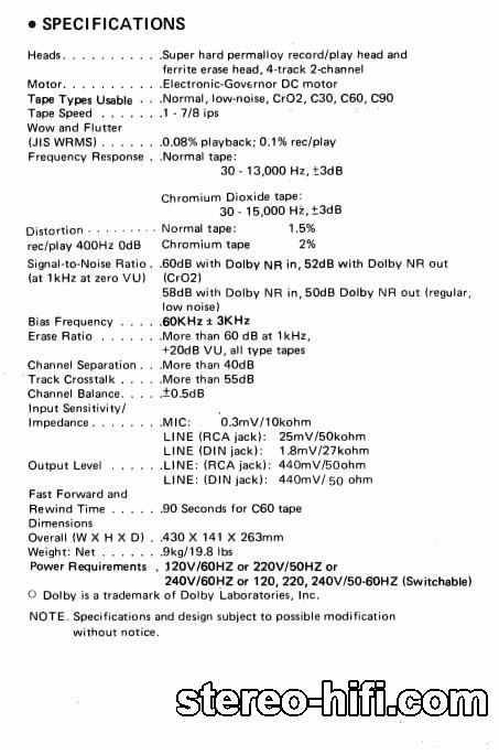

Dane Techniczne
Typ: 2-głowicowy, pojedynczy, kompaktowy magnetofon kasetowy
System śledzenia: 4-ścieżkowe, 2-kanałowe stereo
Prędkość taśmy: 4,8 cm / s
Głowice: 1 x nagrywanie / odtwarzanie, 1 x kasowanie
Typ taśmy: typ I, CrO2
Redukcja szumów: B
Pasmo przenoszenia: 20 Hz do 16 kHz   (taśma CrO2)
Stosunek sygnału do szumu: 60 dB   (dolby B)
Wow i Flutter: 0,25%
Wejście: 25 mV (linia), 0,3 mV (mikrofon)
Wyjście: 0,42 V (linia)
Wymiary: 430 x 140 x 260 mm
Waga: 9 kg
Wykończenie: srebro
Rok: 1977
Wyprodukowany na Tajwanie.

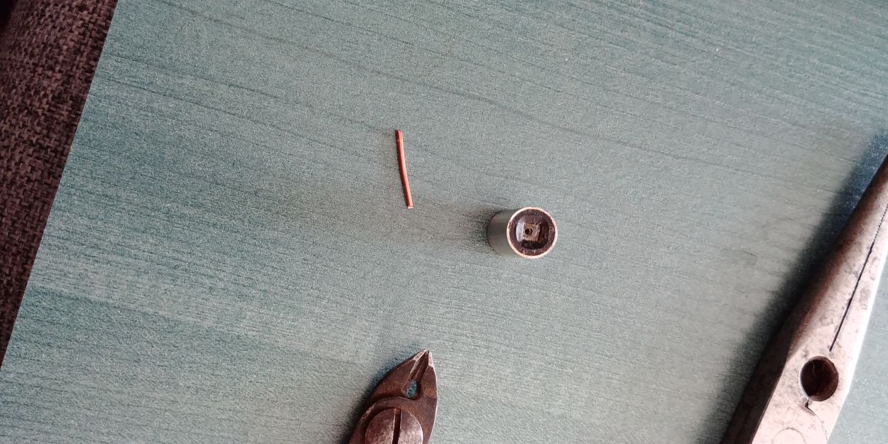

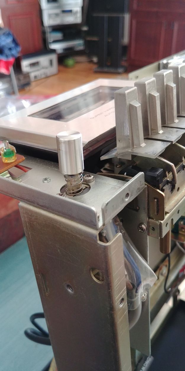

Wczoraj trafił mi się, to przygarnąłem, stan wizualny całkiem dobry, na pewno do czyszczenia z zewnątrz, ułamany włącznik zasilania, jakoś będę musiał to naprawić, ktoś już go kleił na jakiś klej, ale odpadł. W środku o dziwo czysty, ale sam mechanizm zafajdany, na dolnej płycie resztki starych pasków, ale założone nowe, wszystko działa, nawet trochę go posłuchałem po umyciu głowic, dźwięk mnie zaintrygował, brzmi na prawdę przyzwoicie, przede wszystkim ma fajny bas i ładną przestrzeń, bardzo fajnie odtwarza kasety nagrane na Naku i Kenie. Po powrocie z alcatraz postaram się go sprawdzić i doprowadzić do ładnego stanu wizualnego i technicznego, ogólnie bardzo dobrze wydane parę groszy ?
