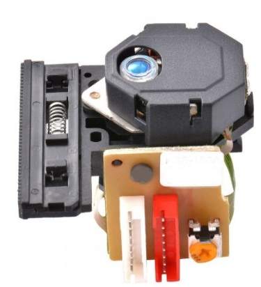

Ufolew Opublikowano 15 Października 2018 Opublikowano 15 Października 2018 Witajcie, Poszukuje lasera KSS-150A, kupiłem DCD-860 od DENONA i niestety laser do wymiany, czy ktoś może poratować, bądź skierować w odpowiednią stronę? Na aukcji jest, ale mam wątpliwości, czy to oryginał za taką cenę. https://allegro.pl/laser-kss-150a-kss150a-kss-150a-nowy-fv-i7568998548.html pozdrOOwka Michał
maniek34 Opublikowano 15 Października 2018 Opublikowano 15 Października 2018 Jak nowy i działa to brać. Oryginał czy nie według mnie nie ma znaczenia.

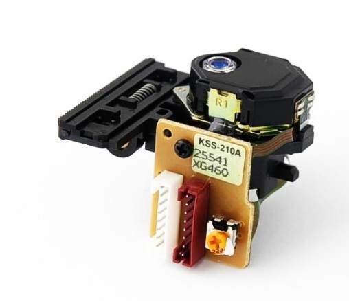

Admin sherlock Opublikowano 15 Października 2018 Admin Opublikowano 15 Października 2018 To jest chińska podróba. Jest sporo w sieci głosów, że duża część zakupionych albo nie działa wcale, albo szybko kończy swój żywot. Oryginał jest dostępny i można odróżnić go od podróbki po trzech 'platformach' (biorąc pod uwagę budowę). Zamiennikiem jest KSS-210A Jeśli chcesz zobaczyć zdjęcie, zaloguj się lub zarejestruj nowe konto Jeśli chcesz zobaczyć zdjęcie, zaloguj się lub zarejestruj nowe konto oryginał chiński szrot
