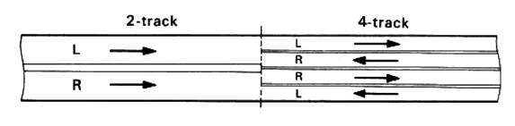

Nie moge przestac zastanawiac sie nad sensem i logika szpulowca Rs-1506 Technicsa. Jaki mial sens wprowadzenie do tego modelu 4 sciezek podczas nagrywania, zamiast 2 tak jak w modelu RS-1500. Rozumiem sens 4 sciezek w RS-1700 bo odtwarza w obie strony, ale po co cos takiego w magnetofonie pozbawionym tej funkcji? RS-1506, to samo co RS-1500 lecz nagrywa na 4 sciezkach-nie rozumiem po co? Czyzby w czasach dostepnosci ich na rynku byl tanszy od RS-1500? Dlatego wpakowali 4 sciezki, a nie 2? Moze jest ktos z wieksza wiedza ode mnie i zdola wytlumaczyc sens modelu RS-1506? przepraszam za brak polskich liter, ale pisze z fona ;)
Było trochę modeli czterościeżkowych, które nie posiadały autorewersu, nawet stosunkowo drogich. Głównie od producentów europejskich np. Tandberg, ASC, Revox. Dlatego mnie niespecjalnie dziwi, że firma Technics miała taki model w ofercie, bo jak widać chętni się znajdowali i trzeba było konkurować w tym segmencie rynku.
Tak, ale jesli dobrze rozumiem RS-1700 wykorzystuje 4 sciezki do otwarzania/nagrywania w obie strony bez potrzeby sciagania szpul. RS-1506 tej funkcji nie posiada wiec nagrywa fizycznie tylko polowe tasmy? Nie rozumiem tutaj potrzeby zastosowania 4 sciezek, skoro budowa identyczna jak rs-1500, ktory jest 2 sciezkowy. Zmienili sam zespol glowic i nie rozumiem po co i czemu ma to sluzyc?
