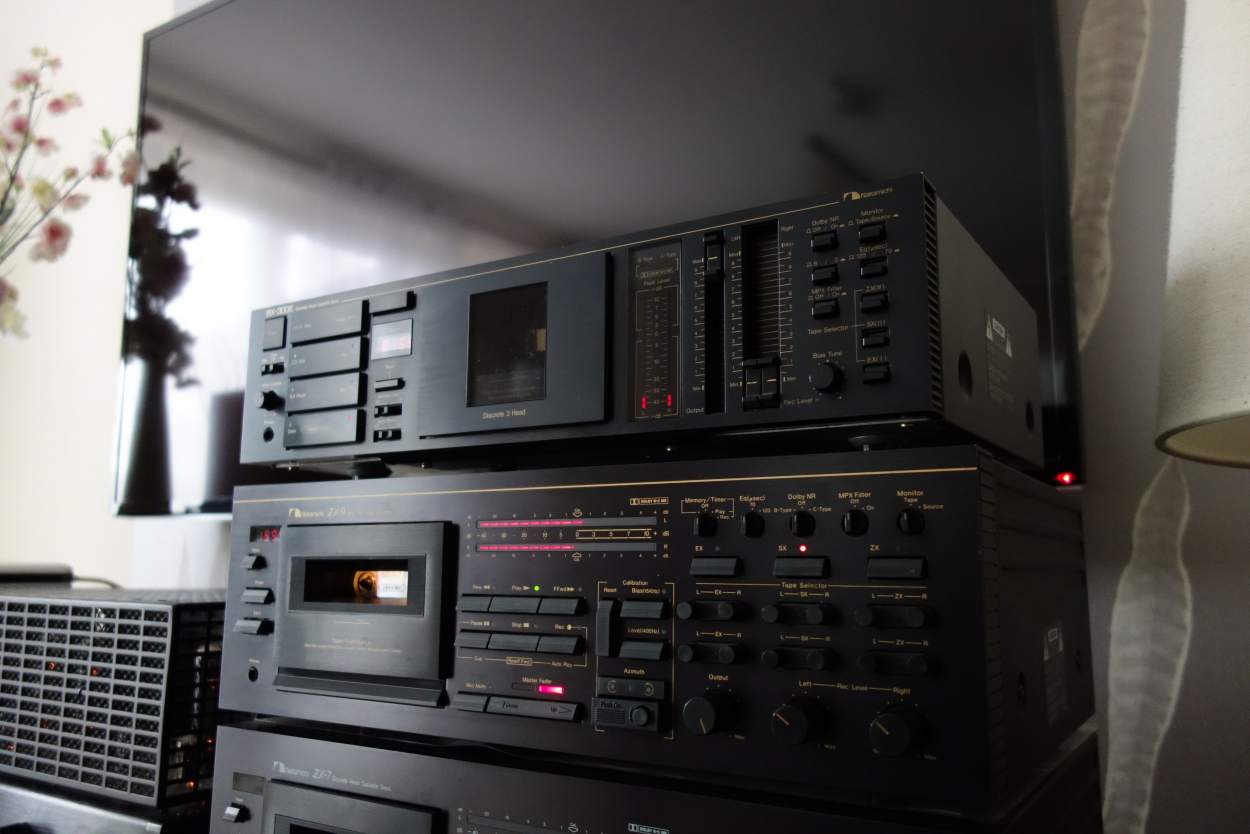

DSC03048.JPG.e762bb29ab1b38e76884e6b281160407.JPG DSC03054.JPG.e4ccc4ba7119f96818981ad7a690a18e.JPG
Nie mogę powiedzieć, żeby dźwięk ZX9 mi się nie podobał, to bardzo wysoki poziom. Deck przygrywa podczas pisania i słucha się go bardzo przyjemnie. Jeśli idzie o charakter, pod pewnymi względami przypomina BX-300, którego bardzo cenię, no może z wyjątkiem jego zamaszystego basu (jednak jest inny o czym niżej). Mimo wszystko chyba preferuję może nie tak czyste, ale bardziej muzykalne i "czarowne" granie Dragona i ZX7.
