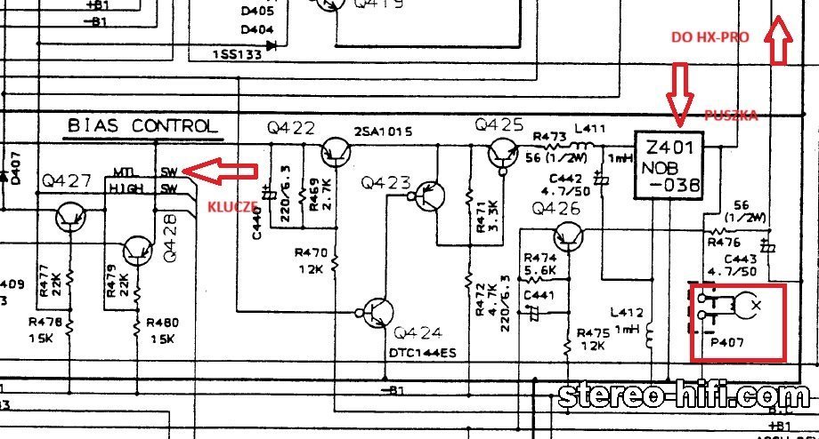

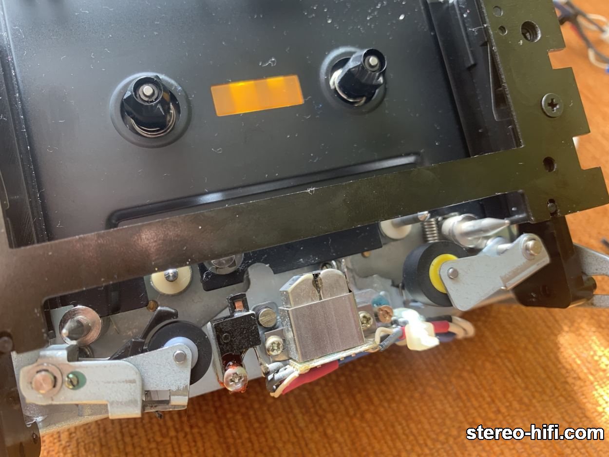

Przez jednych wychwalany, przez drugich znienawidzony. Sprzęt obrosły mnóstwem legend. Moda na jego posiadanie co jakiś czas powraca i słusznie, bo to taki magnetofonowy punkt odniesienia. Punkt odniesienia jeśli chodzi o dźwięk. Wyposażenie: "na bogato". 3 głowice, 2 wałki przesuwu w układzie Dual Capstan. Jedna z wariacji niezwykle popularnego mechanizmu firmy Sankyo. W tym modelu z przekładnią pasową, w której silnik napędza jednym pasem dwa koła zamachowe o sporej masie. Przekładnia pasowa w teorii ma zmniejszać chwilowe nierównomierności obrotów silnika przez elastyczność paska napędowego i do tego dochodzi jeszcze bezwładność kół zamachowych. Jak widać z powyżej zamieszczonych danych parametr Wow and Flutter ma bardzo małą wartość, więc idea ta została spełniona. Wyświetlacz pokazuje mnóstwo informacji ale "zapomniano" o sygnalizacji użytego rodzaju taśmy. To dla wielu użytkowników jest wadą. Na pokładzie mamy układ automatyki biasu oraz możliwość ręcznego skorygowania czułości użytej taśmy. Z układów redukcji szumów jest Dolby B i C, a prócz tego znajdziemy układ HX Pro, o którego występowaniu informuje nas podświetlony na zielono napis.
