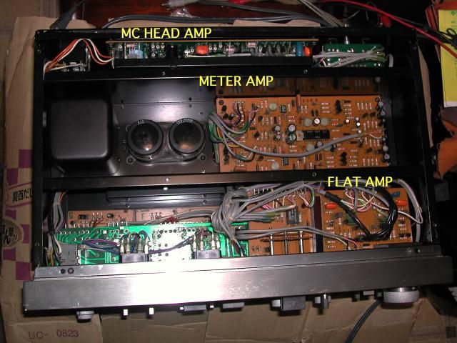

Od razu wędruje do "szopy", bo pewnie zona mnie do domu nie wpuści...
