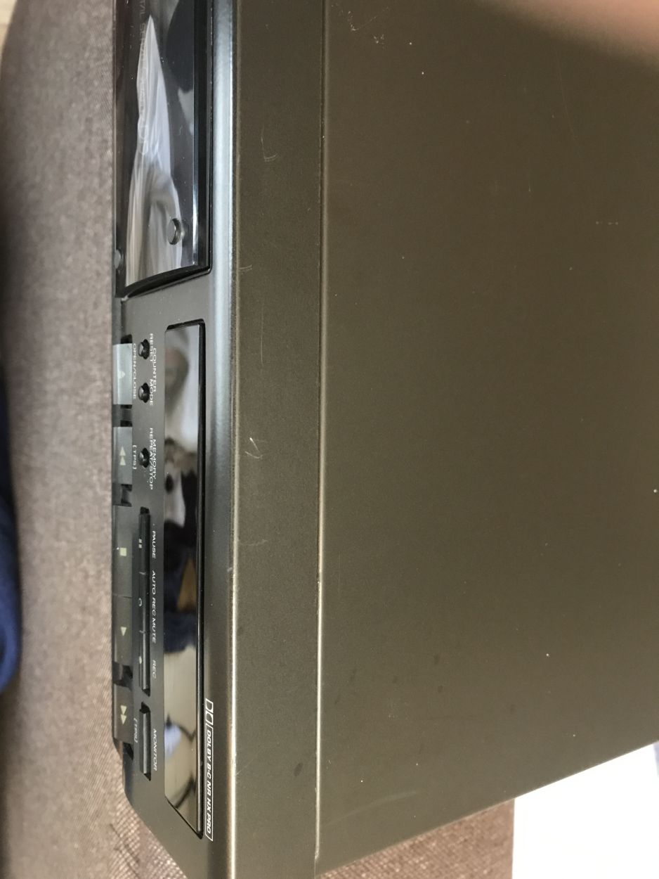

4 godziny temu, czarek123 napisał:
przyjechał do mnie z Rabki po serwisie od Pana Andrzeja.  ... Jedyną rzeczą którą musiałem zrobić było czyszczenie czujników od rozpoznawania rodzaju kasety,czasami głupiał, raz pokazywał Typ II raz IV. ... nie ma do czego się przyczepić ani czego wymieniać.
Czy aby na pewno po serwisie? :)
Oglądałem paski są w dobrym stanie wyglądają na nowe. Mechanizm czysty widać świeży smar na zębatkach. Jakiś preparat był psikany w przełączniki. Jak dmuchnąłem powietrzem w switche od kasety to wyskoczyła bliżej nieznana ciecz. Jednak trzeba było poprawić. Kontakty chyba załatwiły sprawę wariacji od rozpoznawania taśmy i na razie spokój.
Paski paskami ale sytuacja ze stykami jest kuriozalna. Jeśli psikamy chemią w styki to należy później całą chemię usunąć. Dobrze, że to zrobiłeś bo pewne po jakimś czasie chemia zżarła by styki i sprzęt wróciłby tam skąd przywędrował ... na kolejny serwis :D
