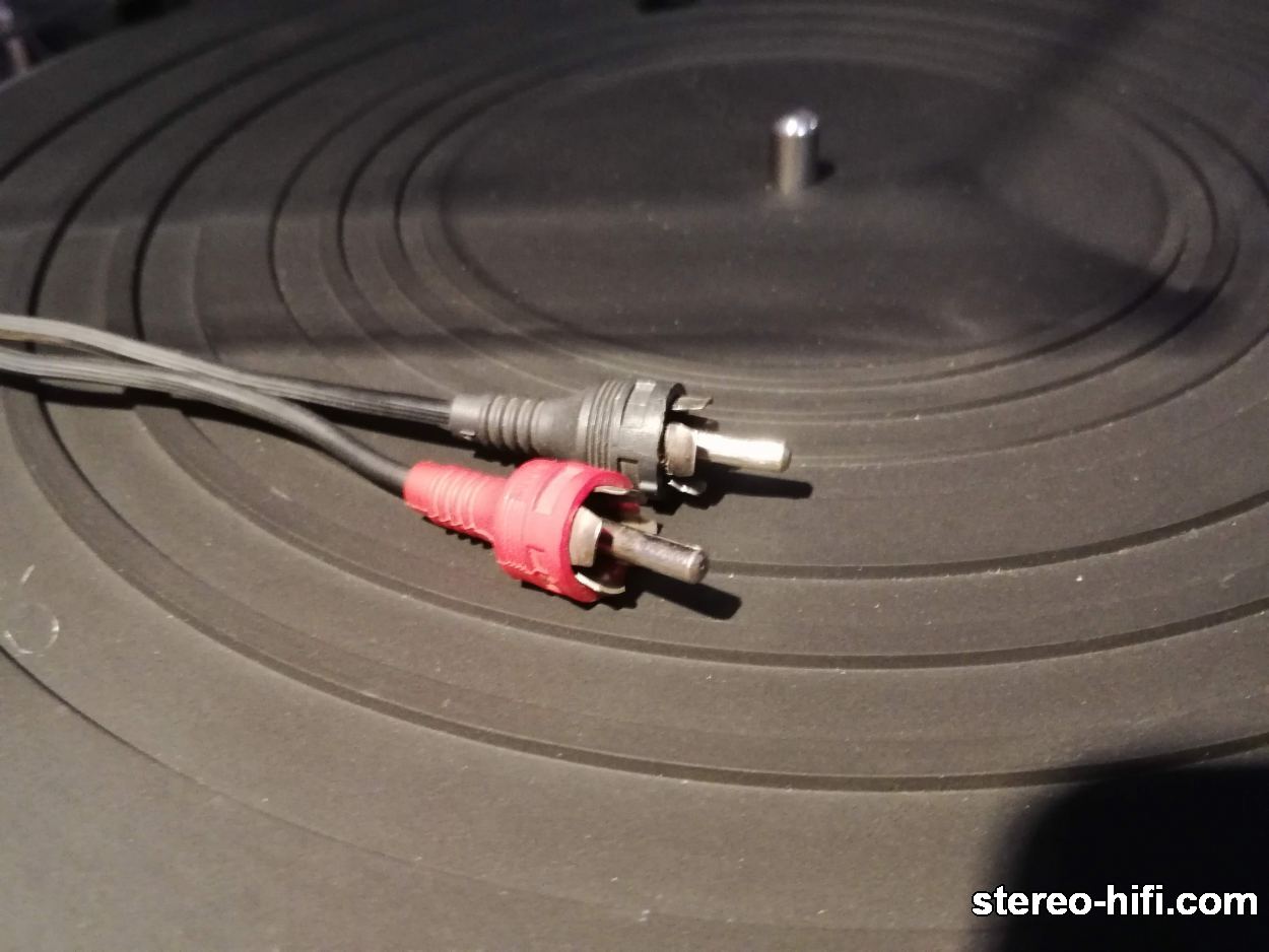

Co do kabla to wymusza to ustawienie sprzętu. Nie ma pełnych 2m ok 1.7 m zostało po ucinaniu i tak dalej. Jakbym mógł bliżej przestawić gramiak na pewno byłby krótszy.
Może by tak zamontować gniazda CINCH w gramofonie?
Andrzeju, słyszałem i czytałem, że połączenia za pomocą gniazd chincz jest błędem i najlepsze dla dźwięku jest połączenie lutowane i jak najkrótsze kable, ale czy to prawda, jest tyle opinii, za i przeciw, że można zgłupieć.
Lepiej dobrać odpowiedniej długości i jakości kabel niźli ciąć dużo za długiclub przedłużać cokolwiek za krótki bo i tak bywa. A jak w gramofonie mamy zmontowany na stałe podlejszej jakości kabel to tym bardziej dylematu bym nie miał.
