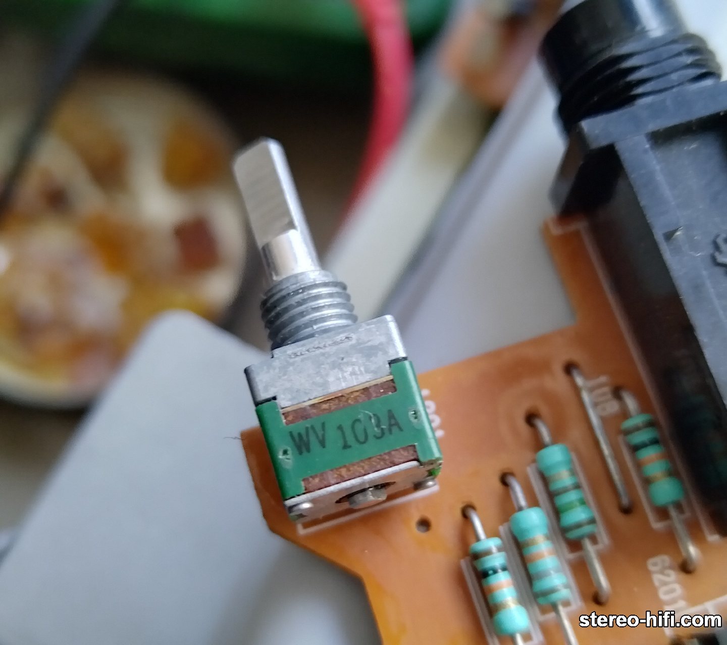

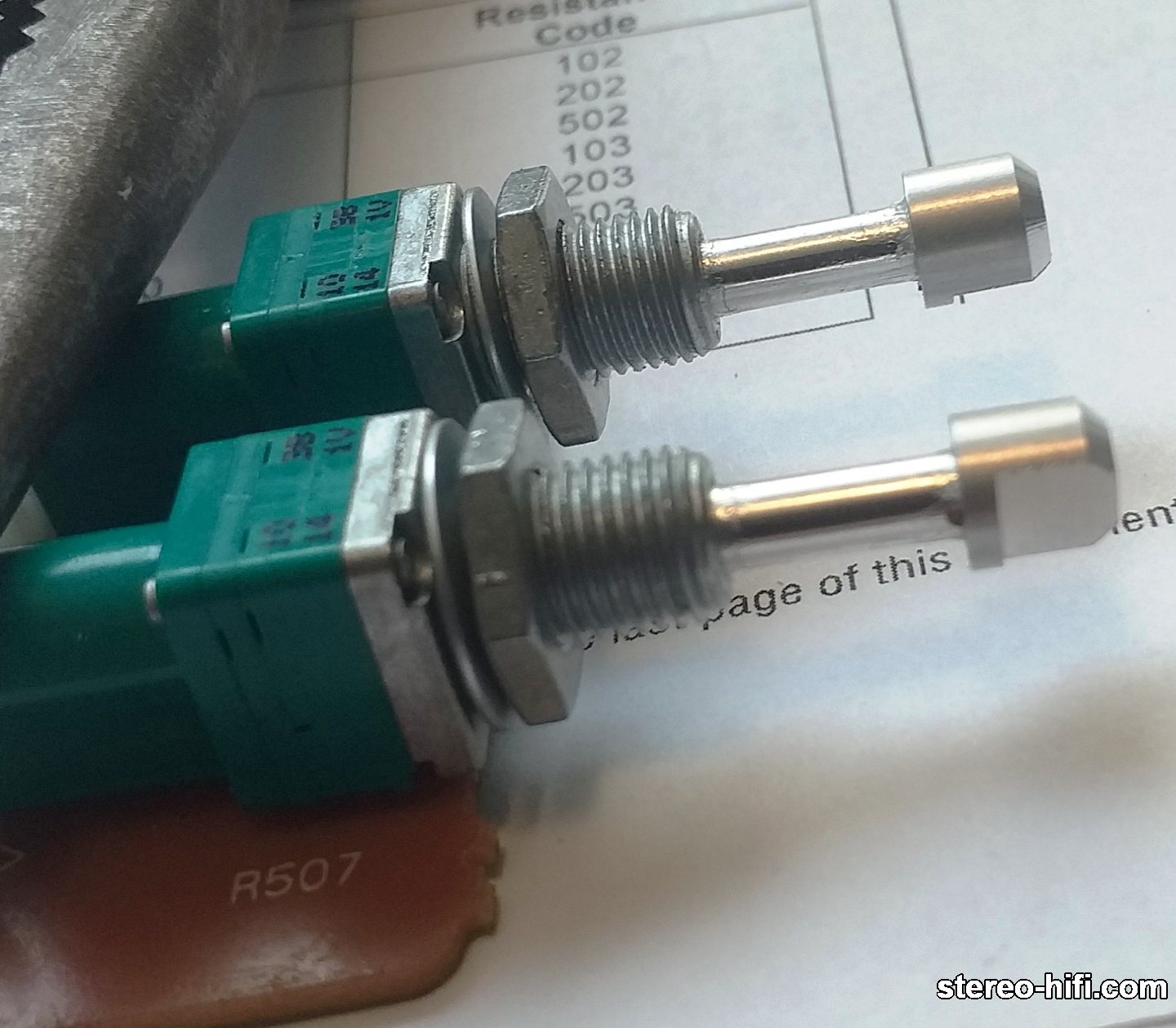

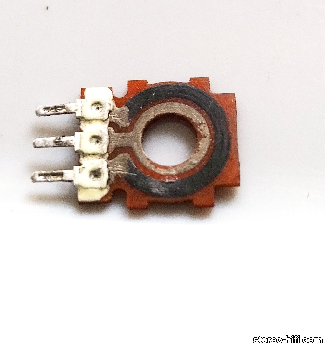

Częstą usterką pojawiającą się w Onkyo TA-2900 / TA-2090 jest uszkodzenie, a właściwie zużycie potencjometrów kalibracji "rec cal". Magnetofon przestaje wtedy nagrywać. Potencjometry są o tyle specyficzne, że można je wcisnąć, wówczas pokrętła chowają się w płycie czołowej decka. Mój egzemplarz został poddany modyfikacji, która polegała na zastąpieniu awaryjnych wciskanych potencjometrów zwykłymi ALPSami o tej samej wartości, pochodzących od "dawcy" - innego decka Onkyo. Działa bez zarzutu.
Na niemieckim forum poświęconym firmie Onkyo natknąłem się na wątek, w którym podano rozwiązanie ww problemu. Otóż nadal dostępne są zamienniki potencjometrów i to w wersji wciskanej, czyli po wymianie wszystko będzie działać jak w oryginale (fotka pożyczona).
