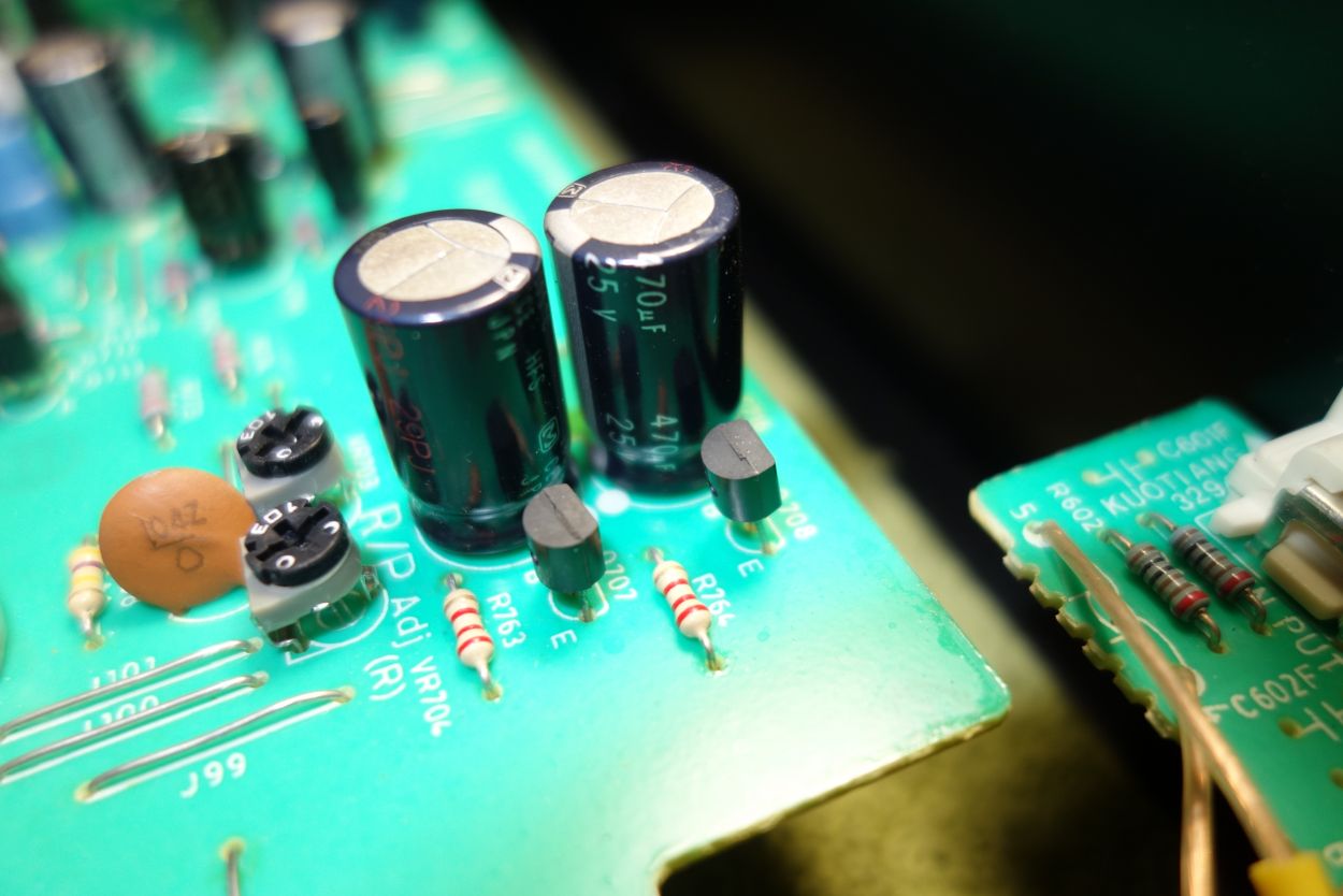

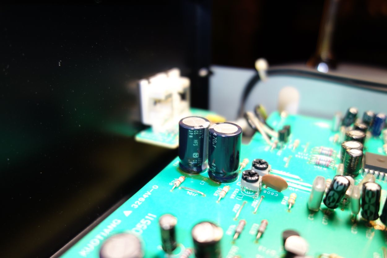

Ciekawiej prezentuje się elektronika magnetofonu. Sporych wymiarów motherboard z zielonego laminatu przypomina wnętrza innych urządzeń Rotela. Zwraca uwagę czysty i przejrzysty montaż, ładnie ekranowany transformator, bardzo krótkie przewody z głowic do płyty głównej.
No i clou programu, czyli audiofilskie kondensatory Black Gate, których do tej pory w żadnym decku raczej nie widziałem.
