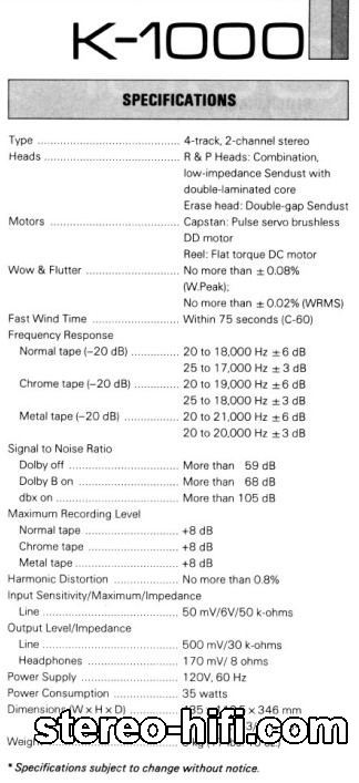

Admin sherlock Opublikowano 14 Marca 2019 Admin Opublikowano 14 Marca 2019 Yamaha K-1000 Dane techniczne: Type: 3-head, single compact cassette deck Track System: 4-track, 2-channel stereo Tape Speed: 4.76 cm/s Heads: 1 x combination record/playback, 1 x erase Motor: 1 x reel, 1 x capstan Tape Type: type I, CrO2, Metal Noise Reduction: B, DBX Frequency Response: 20Hz to 21kHz (Metal tape) Signal to Noise Ratio: 105dB (DBX) Wow and Flutter: 0.08% Total Harmonic Distortion: 0.8% Input: 50mV (line) Output: 0.5V (line) Dimensions: 435 x 122.5 x 346mm Weight: 8kg Year: 1982 Kupiłem taki oto deck. Jako uszkodzony. I taki jest w istocie. Na szczęście silnik capstanu działa. Przewijanie i dowijanie nie funkcjonuje. Silnik sprawny tylko nie następuje przekazanie momentu. 1 3

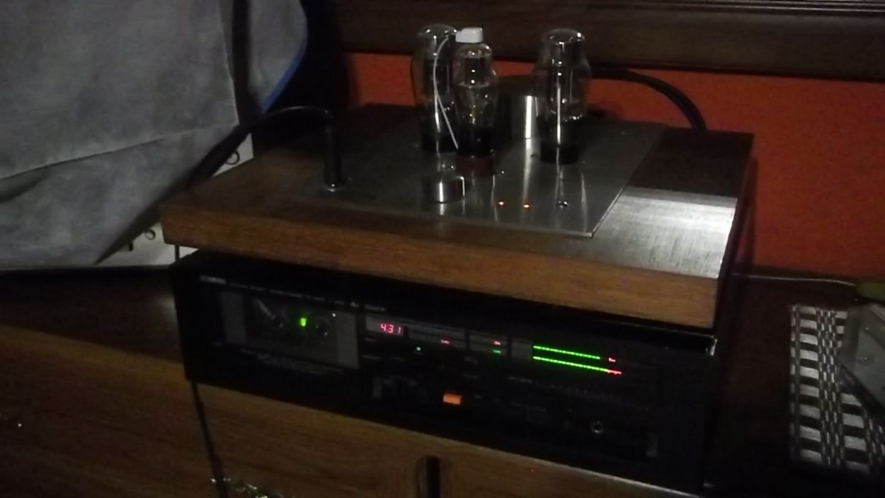

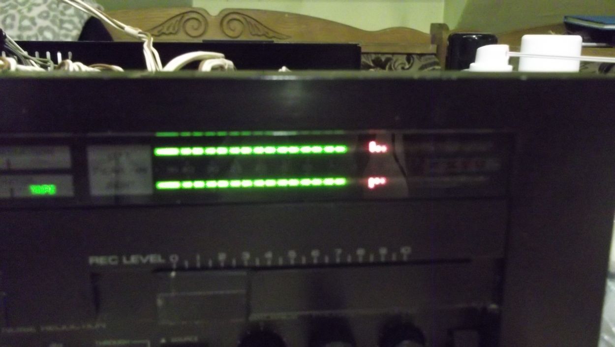

Admin sherlock Opublikowano 14 Marca 2019 Autor Admin Opublikowano 14 Marca 2019 Jeśli chcesz zobaczyć zdjęcie, zaloguj się lub zarejestruj nowe konto Jeśli chcesz zobaczyć zdjęcie, zaloguj się lub zarejestruj nowe konto Jeśli chcesz zobaczyć zdjęcie, zaloguj się lub zarejestruj nowe konto Jakby ktoś już tu był.
