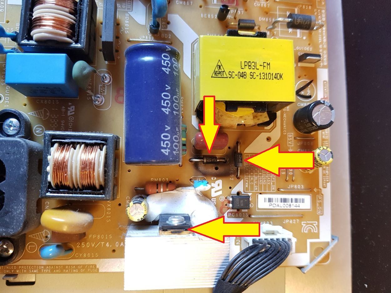

To dla odmiany pytanie nie z audio a z video ;) Monitor/TV u córki zrobił "pyk", korki strzeliły no i nie gra. Rozkręciłem z nadzieją, że może tylko jakiś bezpiecznik do wymiany i będzie OK. Ale wygląda, że coś się "popaliło". Płytka zasilania:
samsung_1.jpg.94793c5a1e39f79cad253906dfe6d875.jpgsamsung_2.jpg.9f0fd65c430adce158e8af4009ddfe54.jpg
Sam nie będę grzebał - pytanie do fachowców - czy jest szansa, że tylko te elementy "na szybko" do wymiany, czy mogło coś dalej posiać? Najchętniej do jakiegoś serwisu RTV bym z samą wymontowaną płytką podjechał, żeby na szybko wymienić i jakieś "napięcia posprawdzać". Zakładam, że to jakieś "standardowe" elementy, za jakieś "drobniaki" (większe czy mniejsze) ;) Jakby się okazało, że to jednak coś więcej - np. w płycie głównej, to pewnie naprawiać nie będzie się opłacać.

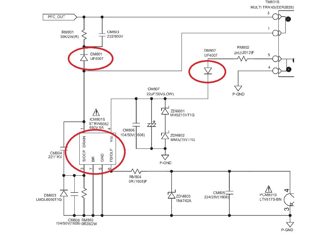

Samsung t19c300ew
Service manual mogę wrzucić - jeżeli jest sens. Właśnie ściągnąłem.
