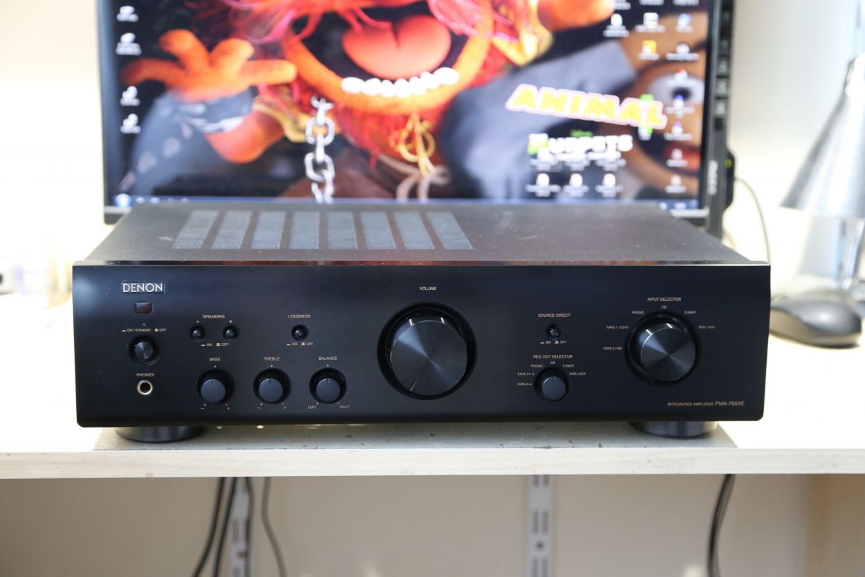

Wzmacniacz trafił do mnie od kolegi do próby wskrzeszenia. Był po zalaniu wodą.
Jest to model drugi od dołu, niżej był tylko 500AE. Wyposażenie podstawowe, ale jest to co potrzebne w tego typu wzmacniaczach. Posiada także zdalne sterowanie, które obejmuje : włączanie, regulację siły głosu i selektor wejść. Prosta ale całkiem przemyślana konstrukcja. Kilka zdjęć frontu i tyłu:

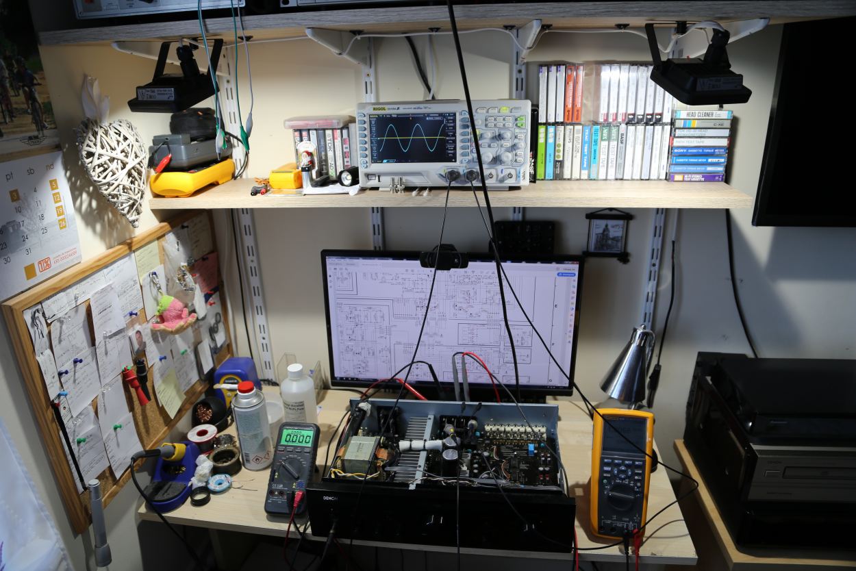

Zdjęcia środka i przygotowanie do poszukiwań "zgniłków" :
IMG_6298.JPG.a3522d649d574fab9424f0bed62aa82b.JPG  IMG_6300.JPG.7616dff6036410e31fb5042e80f224d8.JPG  IMG_6302.JPG.c5a70eec722aa8364408a47109a139f2.JPG  IMG_6308.JPG.dc0ce8acdac2211324578f82150d515b.JPG
I rozbiórka:
IMG_6325.JPG.b4d2227dd567d53f8281ff8a235db83c.JPG  IMG_6327.JPG.cb24ec730c41d62163ce33f4dac78701.JPG  IMG_6335.JPG.2e5245757bf5abefd19317624ea54ee9.JPG
Dalszy rozwój wypadków będzie opisywany na bieżąco.
