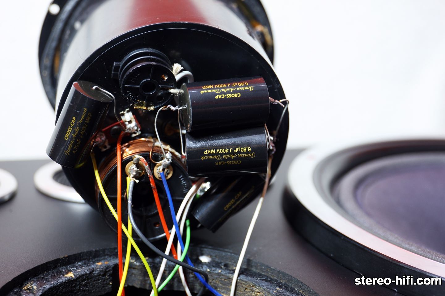

Do tego "milion" strzykawek z klejami do regeneracji - do każdego głośnika czy górnego zawieszenia po 2 szt. W jednej klej do dolnego zawieszenia prawdopodobnie butapren i w drugiej do górnego zawieszenia coś w rodzaju wikolu lub kleju introligatorskiego. Ja używam do dolnych zawieszeń Butacollu A i do górnych kleju introligatorskiego. Ten drugi ma tą zaletę że jeśli gdzieś nam się trochę ubrudzi membrana to po wyschnięciu tego nie widać. Jak będziecie kiedyś wymieniać membrany to z własnego doświadczenia mogę powiedzieć, że trzeba bardzo starannie przykleić kopułkę przeciwpyłową. W otwartych zestawach jeszcze to jakoś ujdzie ale przy zestawie zamkniętym kiedyś ciśnienie akustyczne mi ją po prostu wypluło.
Chyba z grubsza tyle, reszta na zdjęciach ;). Klamerki do prania mogą się przydać ;)
Aaaa, WAŻNE - po wyjęciu oryginalnej membrany trzeba KONIECZNIE jak najszybciej zakleić szczelinę magnetyczną. Jeśli wpadnie tam jakiś opiłek to prawdopodobnie już go nie wyciągniecie.
Całość wyszła bardzo ładnie i gra równie bardzo ładnie. Jak pościąga młodzieńcze naklejki będzie jeszcze ładniej. :) ?
