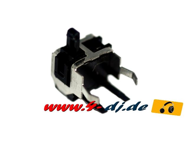

Na innym forum padła taka odpowiedź:
We wnętrzu kieszeni jest mikroprzełącznik który odpowiada za wykrywanie dysku MD, prawdopodobnie się zużył - do wymiany.
i zdjęcie

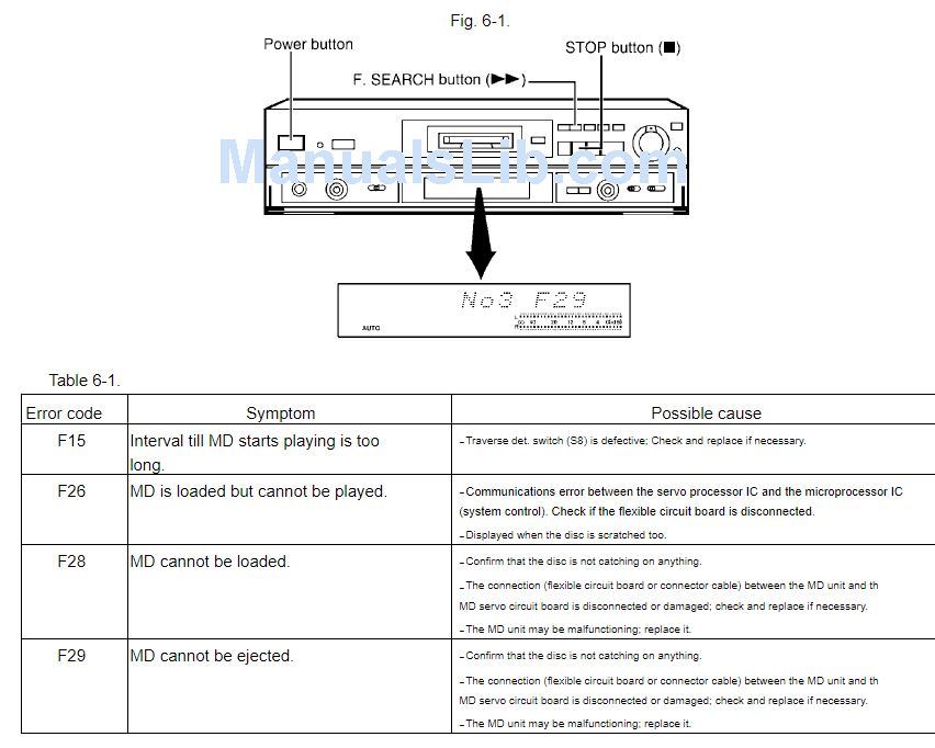

Tabela błędów z serwisówki wygląda tak:
Co wskazywałoby że switch S8 jest do sprawdzenia.
