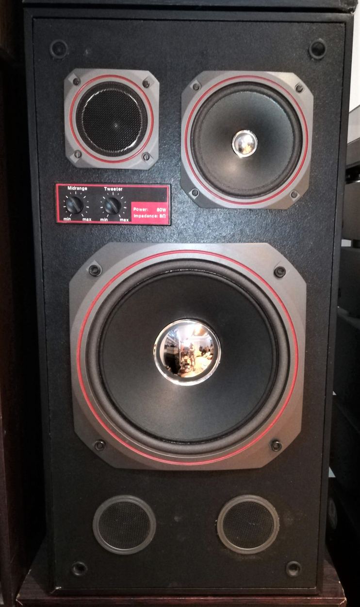

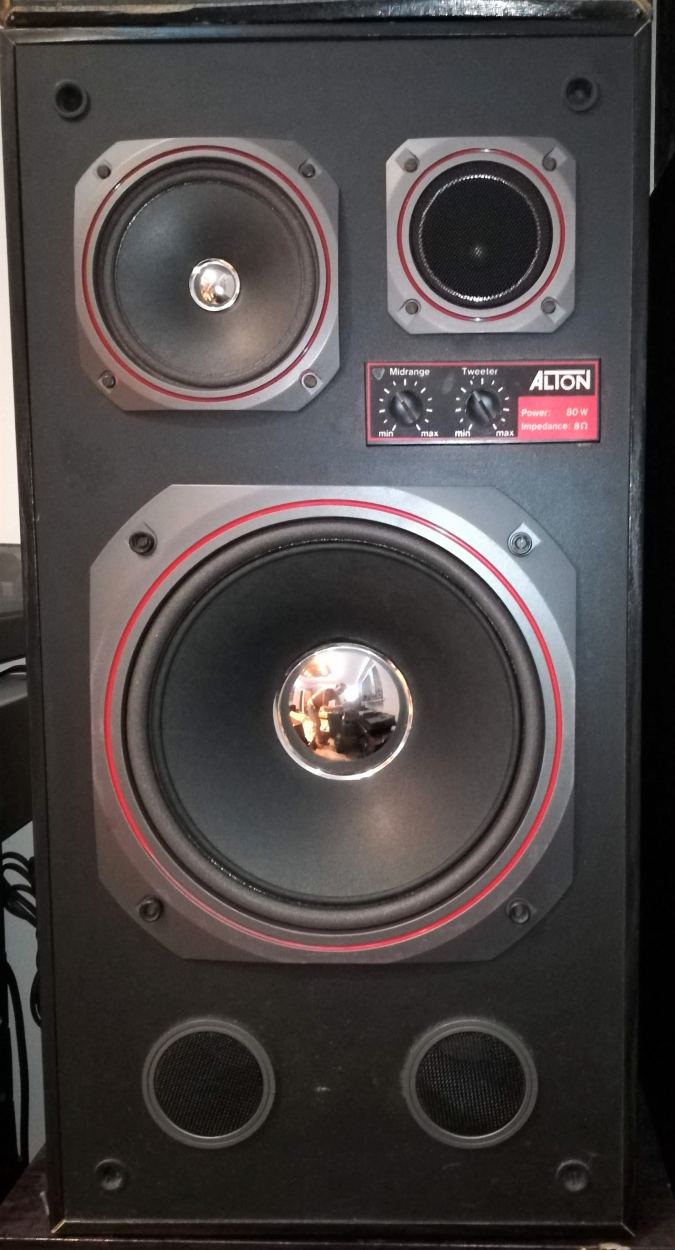

Alton 80 ZgB-80-8-684 - przeróbka na symetryczne
Od zawsze Tonsil miał wg mnie problem z symetrią zestawów, tzn nie miał jej w ogóle. Przeważnie obie kolumny były lewe, a chyba wyjątkowo w serii Alton obie były prawe.
Postanowiłem jeden z zestawów przerobić na symetryczny, ponieważ ktoś już go potraktował brutalnie w celu upchania większego głośnika basowego :(
W innych kolumnach przeróbka jest łatwa, obraca się front tyłem do przodu i już jest symetryczna wersja. W Altonach niestety nie jest tak prosto. Dlaczego? Ano jest mały szkopuł z potencjometrami, po obróceniu frontu nie będą pasowały. Jedyne co można zrobić to nowy front na wzór.
No to do dzieła. Wybiłem stary front, oczyściłem pozostałości płyty wiórowej. Nowy front zamówiony w sklepie meblarskim na wymiar. Frezarka dostała nowe akcesoria do frezowania otworów, oczywiście własnej roboty :) Trochę dłubaniny i lewy front gotowy.
Tak to mniej więcej przebiegało.

To już mogłeś zrobić dwa nowe fronty. Tym bardziej, że ten stary ma skancerowany otwór na niskotonowy.
Druga kolumna jest OK, ten skancerowany został zastąpiony nowym. Stary front poszedł na rozpałkę.
Muszę zrobić zdjęcia obu kolumn to będzie widać jak to się prezentuje, tylko muszę się najpierw do nich dostać ;)
