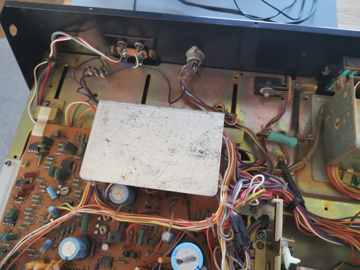

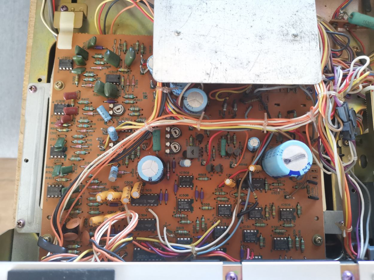

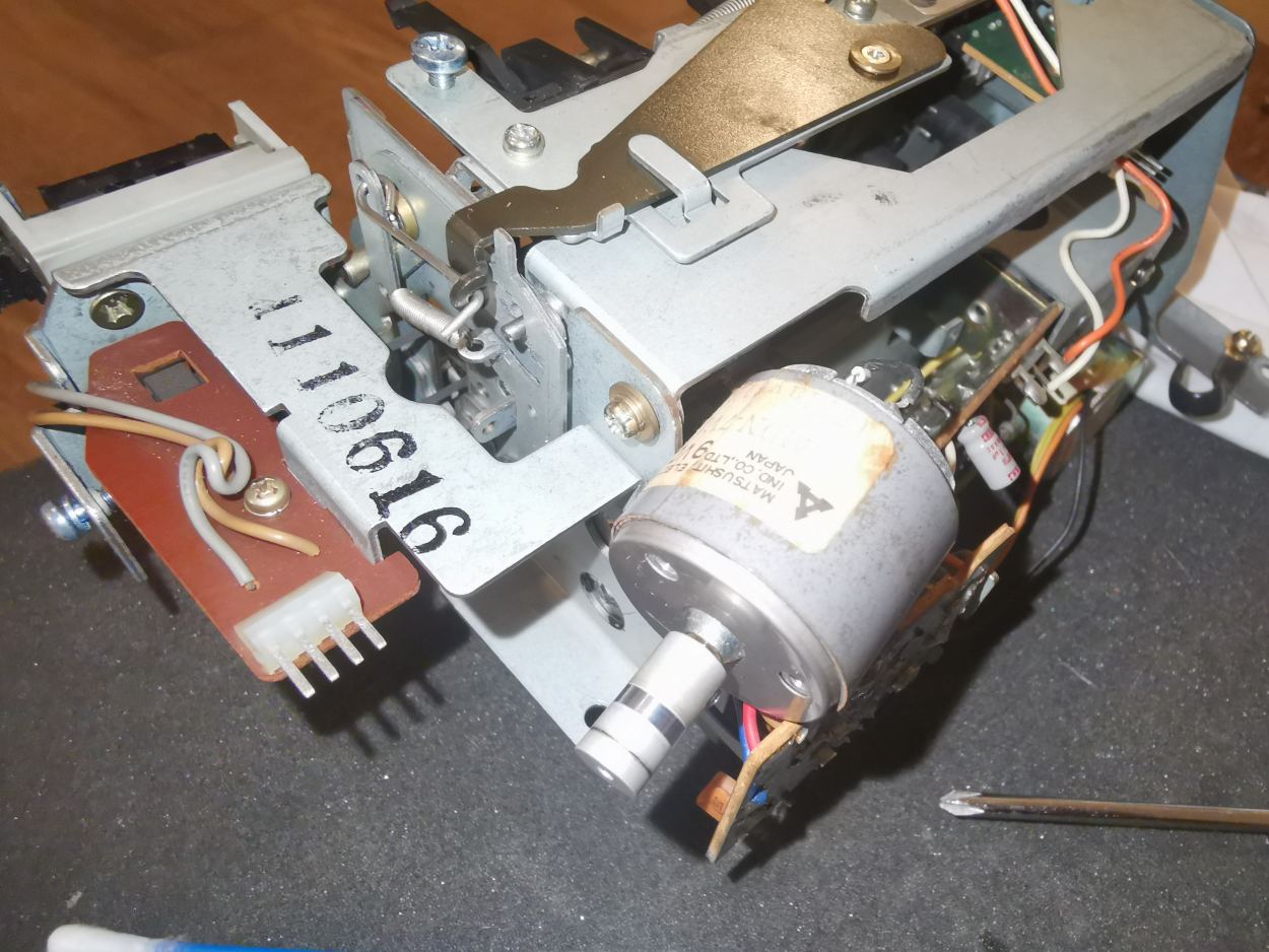

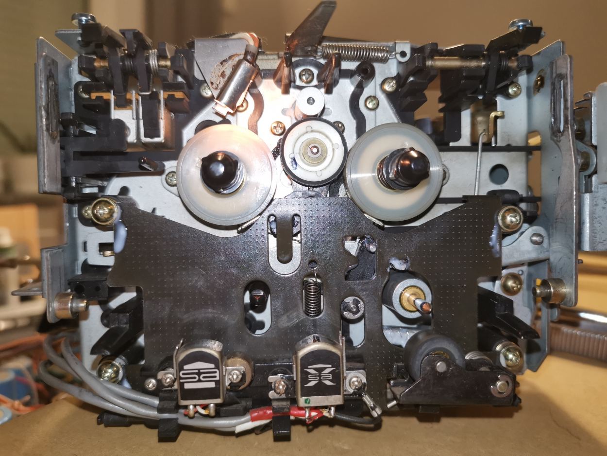

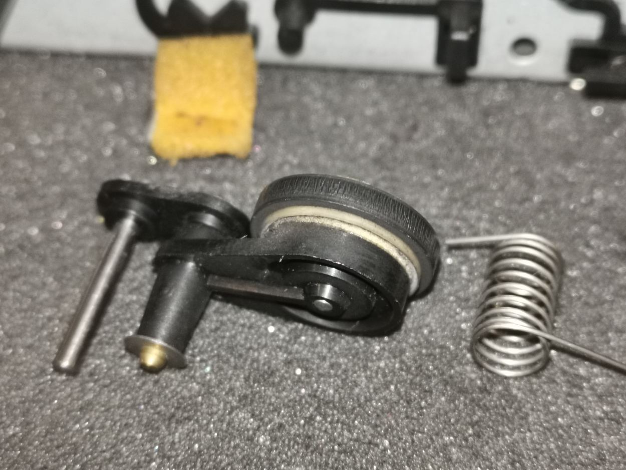

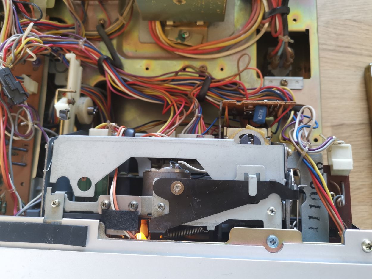

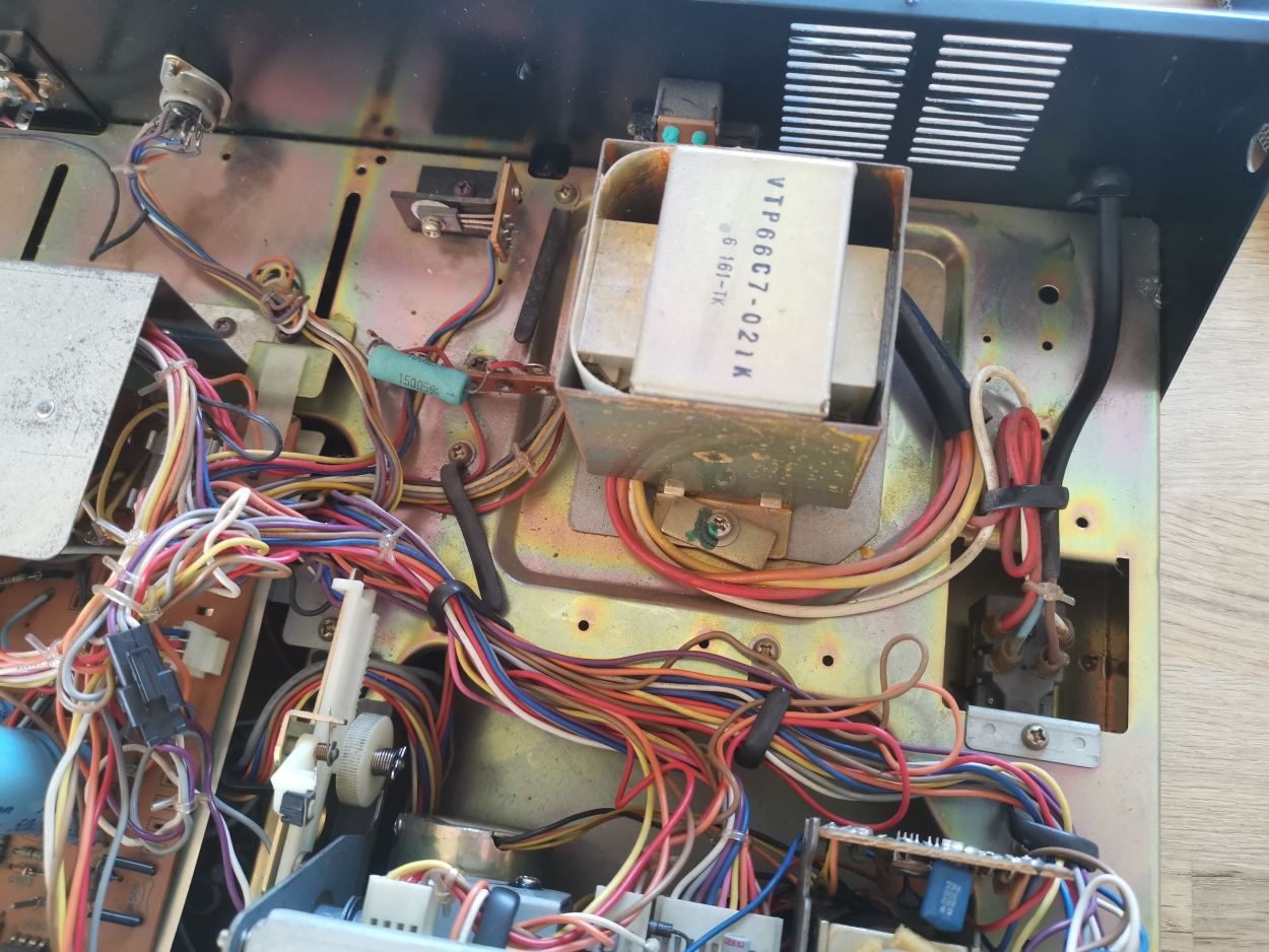

Cześć..od wczoraj jestem posiadaczem długo poszukiwanego KD A7. Zakupiony od pierwszego właściciela (Rokietnica koło Poznania). Sprzedający mówił, że zakupił go w Pewexie ;)...ciekawe. Front w ładnym stanie. Mechanizm chyba nie był nigdy rozbierany. Przewody oryginalnie skręcone drucikami jak to kiedyś robili w JP. Oczywiście mechanizm do rozebrania itp..itd, klawisze funkcyjne też do mycia bo jest problem z działaniem "stop" czy "rec". Mechanizm spowalniania otwierania kieszeni nie działa prawidłowo, bo kieszeń otwiera się jak "z procy" i dla bezpieczeństwa przytrzymuję ją. Teraz drukuję SM, a za moment wrzucę parę fotek.
Te owijki to mały koszmarek podczas serwisu gdy jednak musimy jakoś rozłączyć poszczególne płytki. Jak mogę to wole z drugiej strony wiązki odlutować przewody niż bawić się z owijkami.

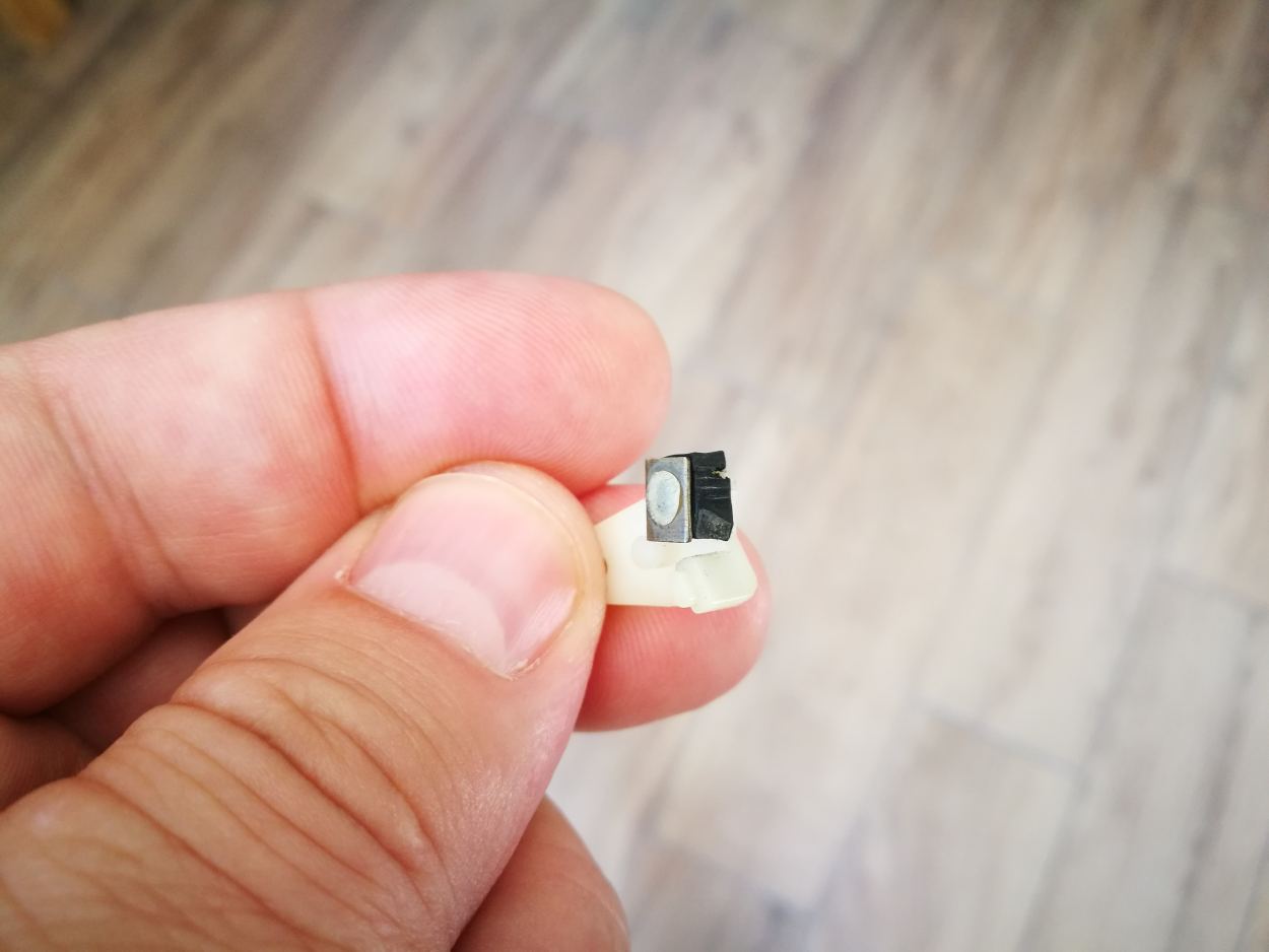

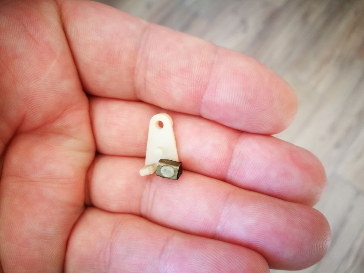

Problem z wystrzeliwującą kieszenią, czyli brakiem hamowania mechanizmu otwierania kieszeni. Takie rozwiązanie jest również np w KD A5. Element gumowy ze zdjęcia jest zużyty, wytarty. Muszę pomyśleć jak to reanimować. Nie wiem czy przypadkiem nie użyć gęstego smaru na podłużną zębatkę z fotki, ale fabrycznie jej tam nie było, bo one raczej się "nie kończą".
