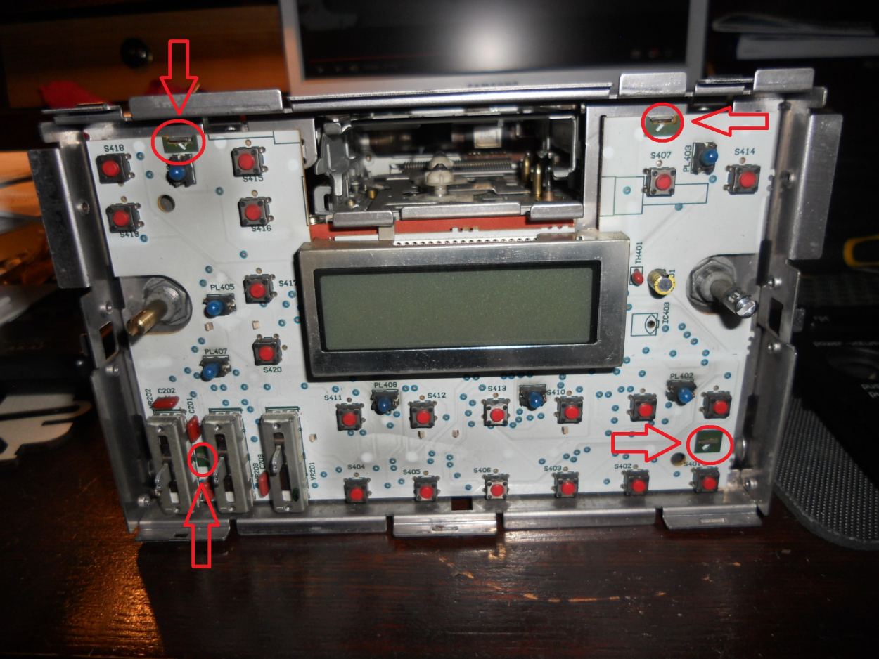

Przedstawiam radiomagnetofon samochodowy Volvo SC-801. W samochodzie również warto posłuchać muzyki. Radio zamontowane było fabrycznie w Volvo 850 (pewnie w innych modelach też). Odtwarzacz kasetowy wyposażony w autorevers, przełącznik NXT (przeskoczenie do następnego utworu, pod warunkiem, że pomiędzy nagraniami jest przerwa co najmniej 5-sekundowa) oraz RPT (powtarzanie utworu, działanie funkcji również wymaga 5-sekundowych odstępów pomiędzy utworami).  Radio umożliwia zaprogramowanie 12 stacji FM i 6 stacji AM. Posiada funkcję RDS i możliwość wprowadzenia do pamięci wyłącznie stacji nadających komunikaty drogowe (TP). Funkcja PTY pozwala na wybór programów interesującego nas rodzaju. Możliwość podłączenia zmieniarki na 6 płyt CD. Ponadto radio wyposażone jest regulację barwy (bass, treble) oraz zrównoważenie sił głosu przód/tył (fader). Ogólnie bardzo przyjemne w użytkowaniu radio.

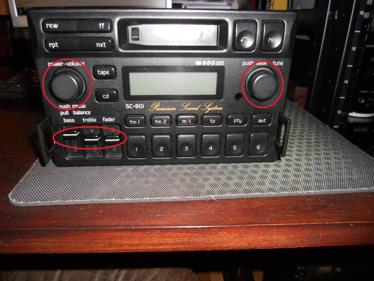

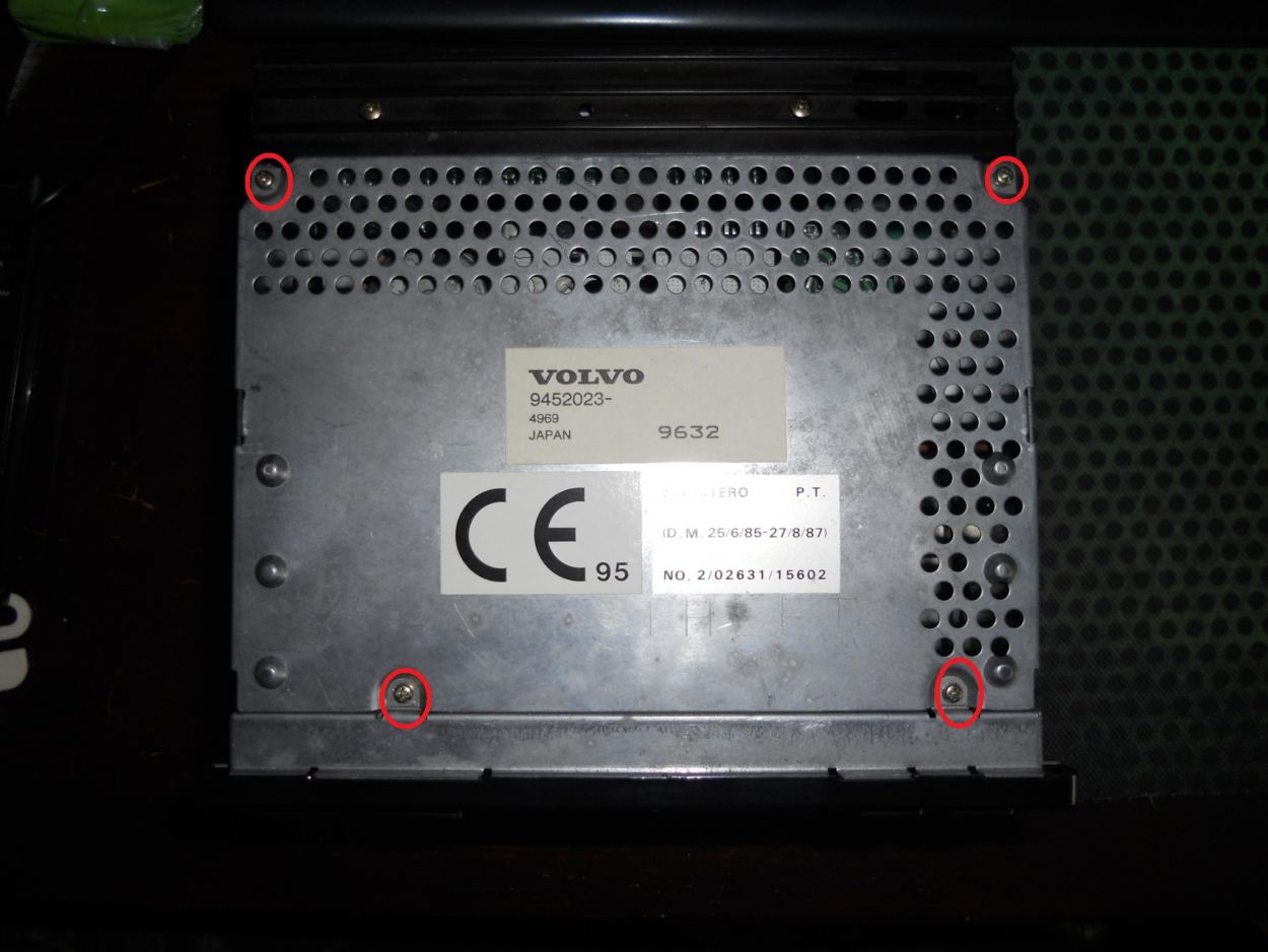

1. Zdejmujemy pokrywę górną radia (odkręcamy 4 zaznaczone śruby).

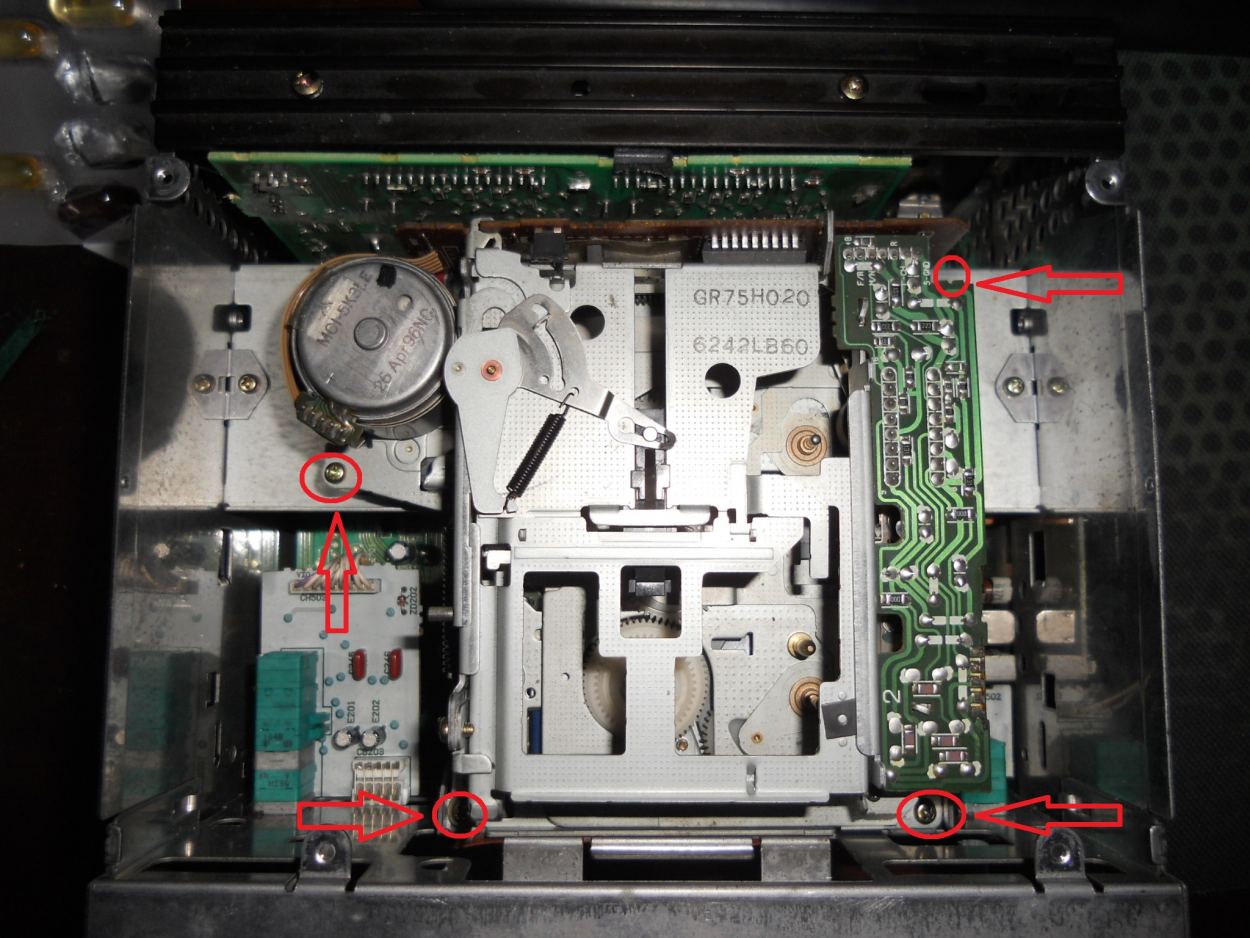

2. Wyciągamy mechanizm kasety (odkręcamy 4 zaznaczone śruby).

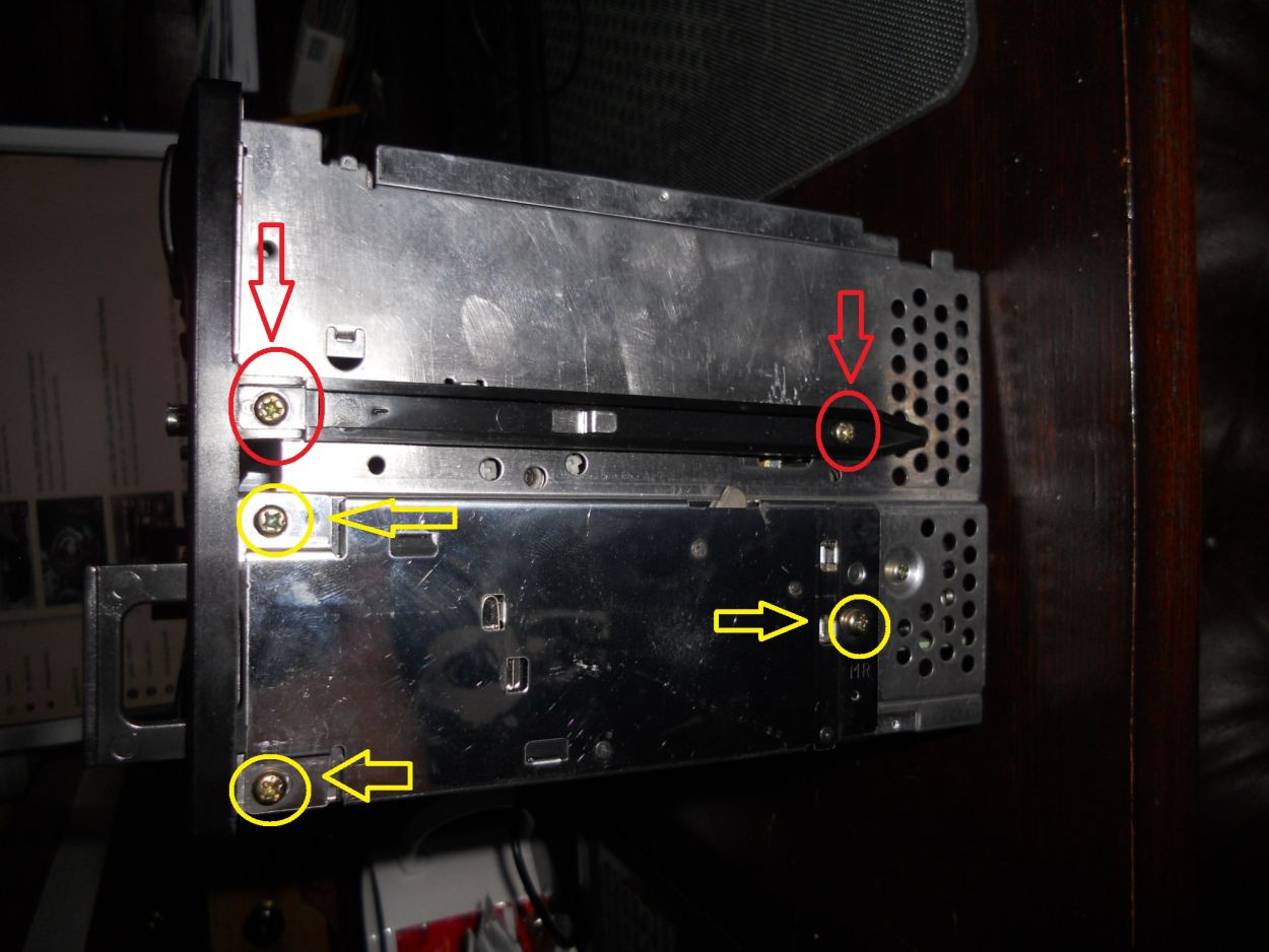

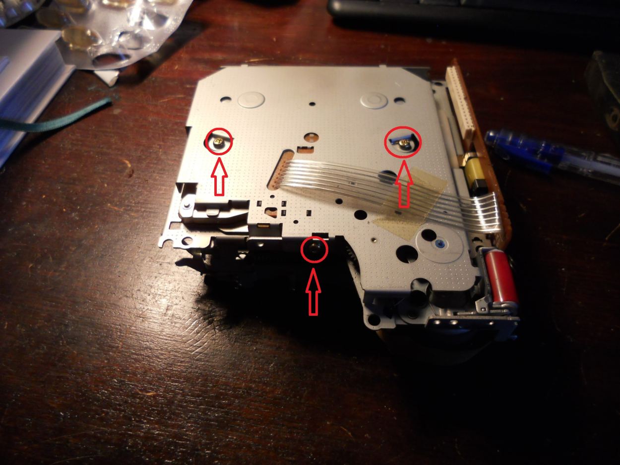

3. Odwracamy wyciągnięty mechanizm do góry nogami. Odkręcamy 3 zaznaczone śruby pokrywy mechanizmu.

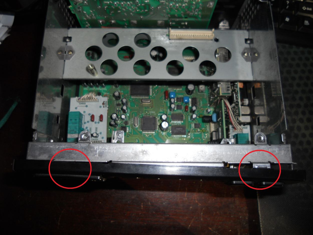

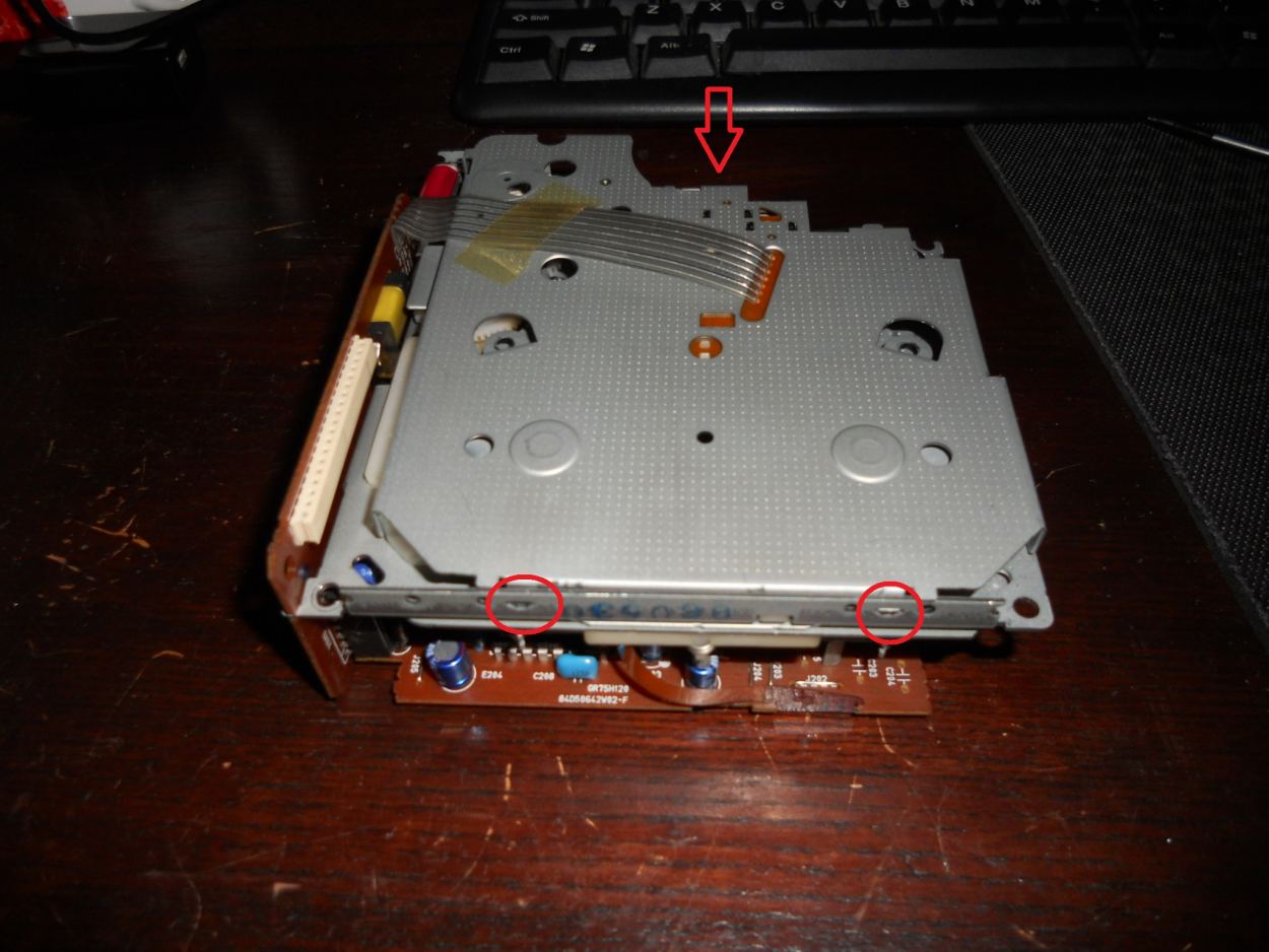

4. Oprócz 3 wykręconych śrub pokrywa trzyma się na dwóch zatrzaskach (oznaczonych czerwonym kółeczkiem). Podważamy delikatnie pokrywę od strony jednej z wykręconych wcześniej śrub (czerwona strzałka) i zdejmujemy z zatrzasków. Pokrywa będzie się teraz trzymać tylko na taśmie.

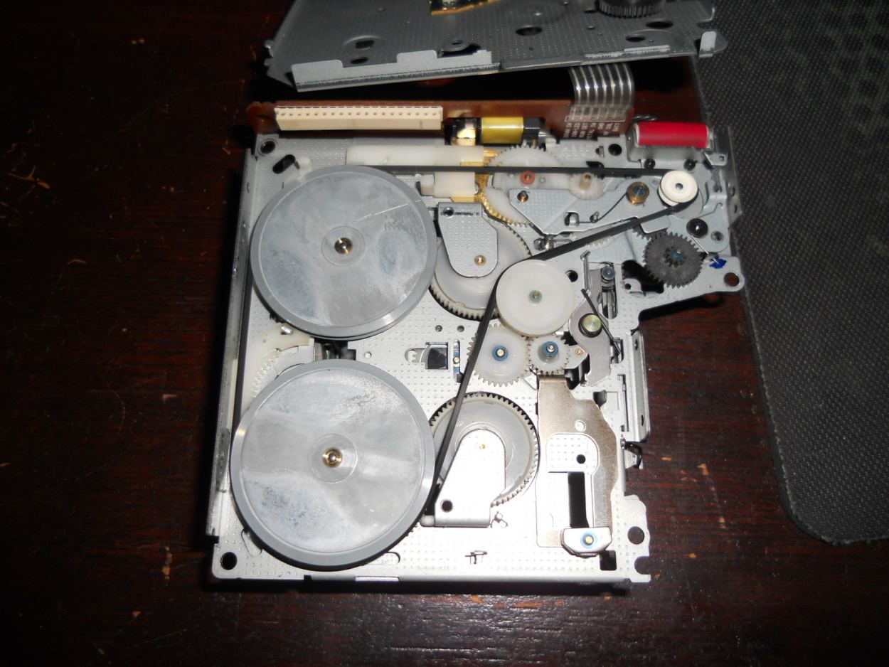

5. I już mamy dostęp do paska. Zapamiętujemy jak jest on założony i wymieniamy go.
Nigdzie w internecie nie mogłem znaleźć rozmiaru paska jaki jest w tym radiu, więc dopiero po rozkręceniu wiem, że jest to pasek o długości ok 322 mm, w przekroju kwadratu 1mm x 1mm. Myślę, że pasek może być nieco krótszy bo te 322 mm to po 23 latach użytkowania zmierzone. Teraz takiego paseczka poszukuję, może ktoś z Was ma taki w zbiorach i zechciałby odsprzedać? Ewentualnie gdzie coś takiego można szukać?

Na pokrywie jest napis "Japan". Na mikroprocesorach widzę oznaczenia "Sanyo" i "Volvo".
