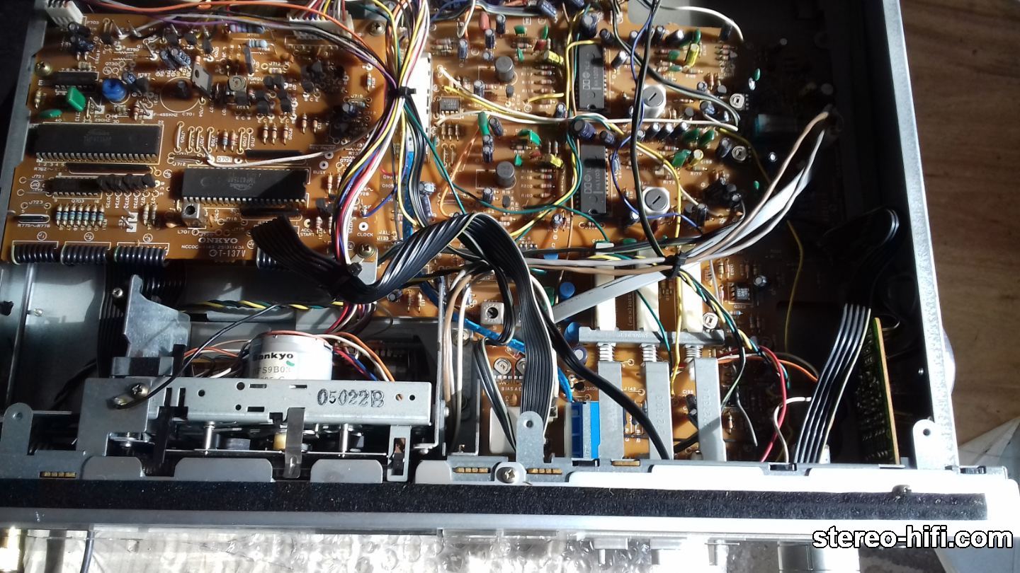

Decka kupiłem na znanym portalu od sprzedającego, który okazał się nie tyle "majsterklepką" co "rzeźnikiem". W ruchu była lutownica i to nie byle jaka! Pewnie taka do lutowania rynien, sądzę tak po ilościach nakapanej cyny.

płytka.JPG  smarki.jpg  disc.jpg  druciarz.jpg  TA-2055_inside.jpg.5b1843a4a3c8ff274d941d952cb92c12.jpg
Efekty radosnej twórczości widać na powyższych zdjęciach: ułamany róg płytki sensorów i "nasmarkane" gluty cyny. Na dodatek "artystycznie" pomalowane pola na talerzykach. Na dodatek zamiast zabezpieczającej podkładki fantazyjnie zawinięty drucik na osi idlera.
W wyniku powyższych "zabiegów" uszkodzeniu uległy sensory odbiciowe i w efekcie stałe działanie układu auto-stop. Szkoda, bo deck całkiem ładny ma design.
Na początek została naprawiona płytka sensorów. Mechanizm wyjęty, wyczyszczony i nasmarowany.
Koniec końców magnetofon został uruchomiony, skalibrowany .... i odłożony na półeczkę :)
