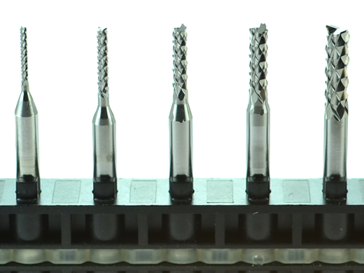

Co do powiększania otworu to ja używam takie frezy i wiertła jak na fotkach. W pracy są centra obróbcze to i narzędzi w bród.
Dodam, że łatwiej osadzić w uchwycie np. wiertarki trzpień 5mm niż 1 czy 2mm. Ważne jest by wiertarka nie miała tzw. "bicia".
