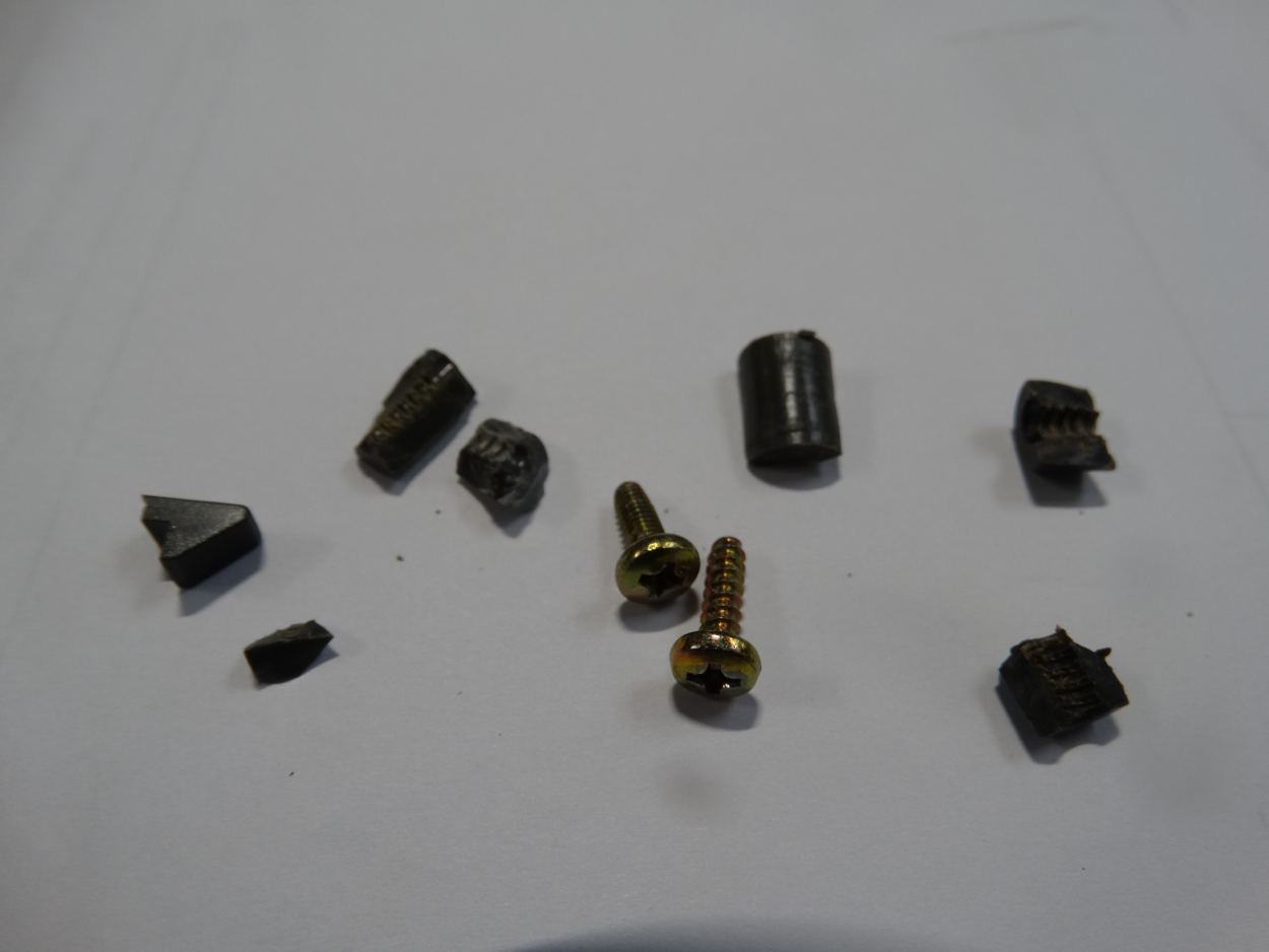

Po zdjęciu pokrywy zawsze dokładnie sprawdzam czy coś się nie wysypie ze środka. Warto tak robić bo potrafią wypaść elementy metalowe. Włączenie decka z takimi "dodatkami" naraża nas na poważne uszkodzenia sprzętu.

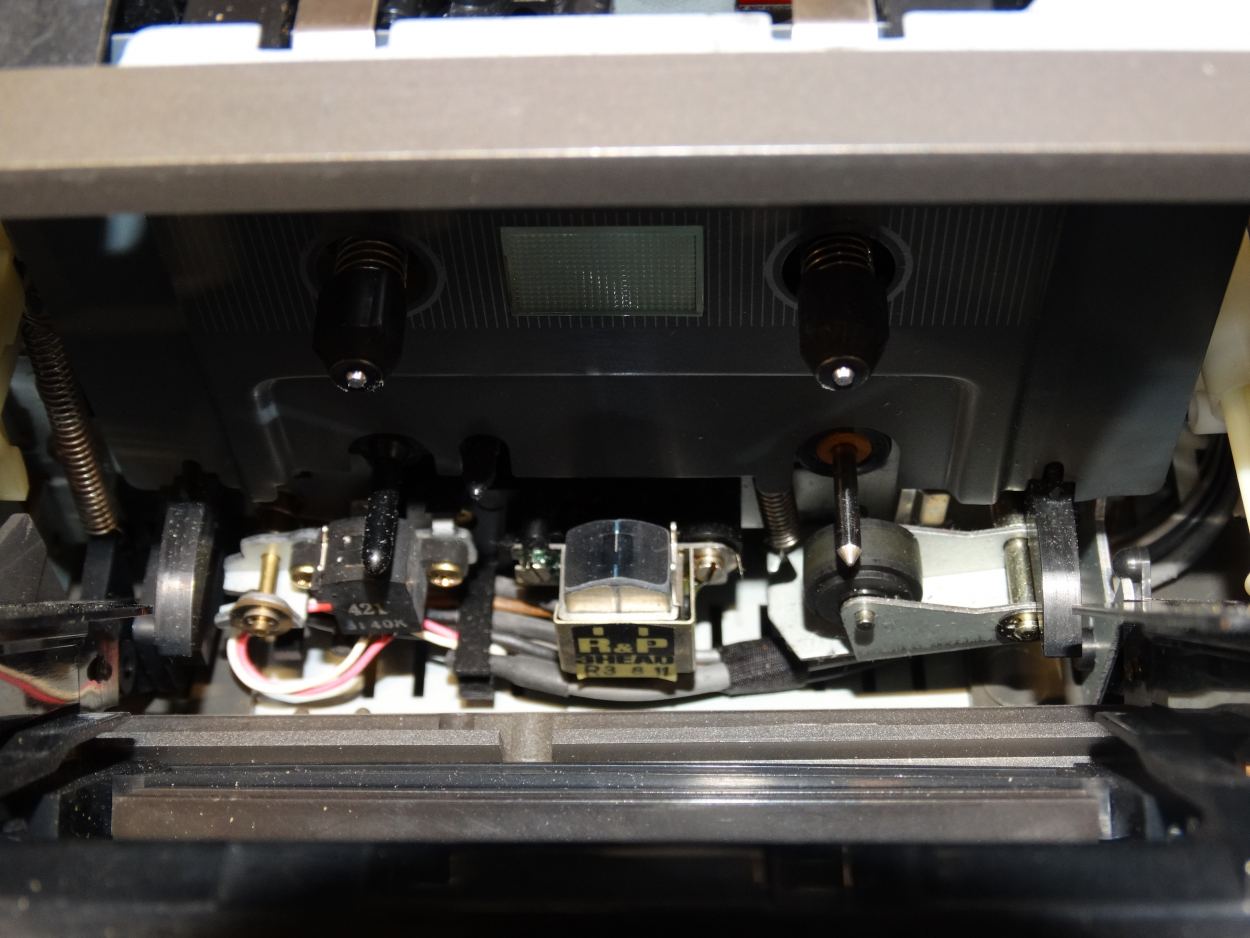

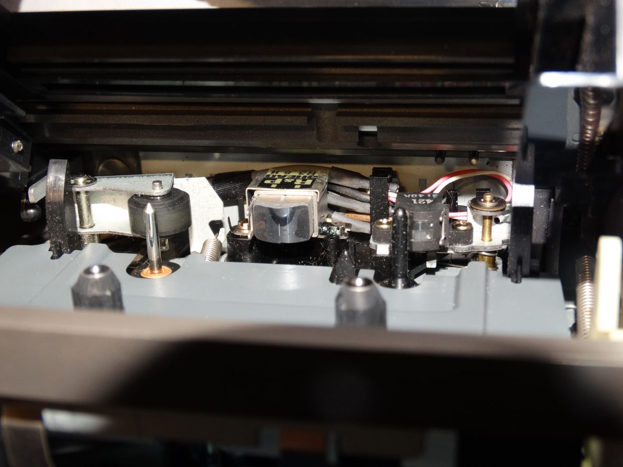

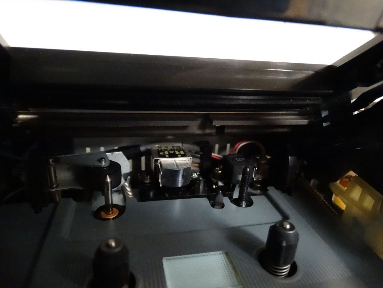

Bardzo ciekawa głowica od Hitachi. Czoła głowic pokryte tytanem. Pierwszy raz widzę ją w decku innym niż Hitachi.

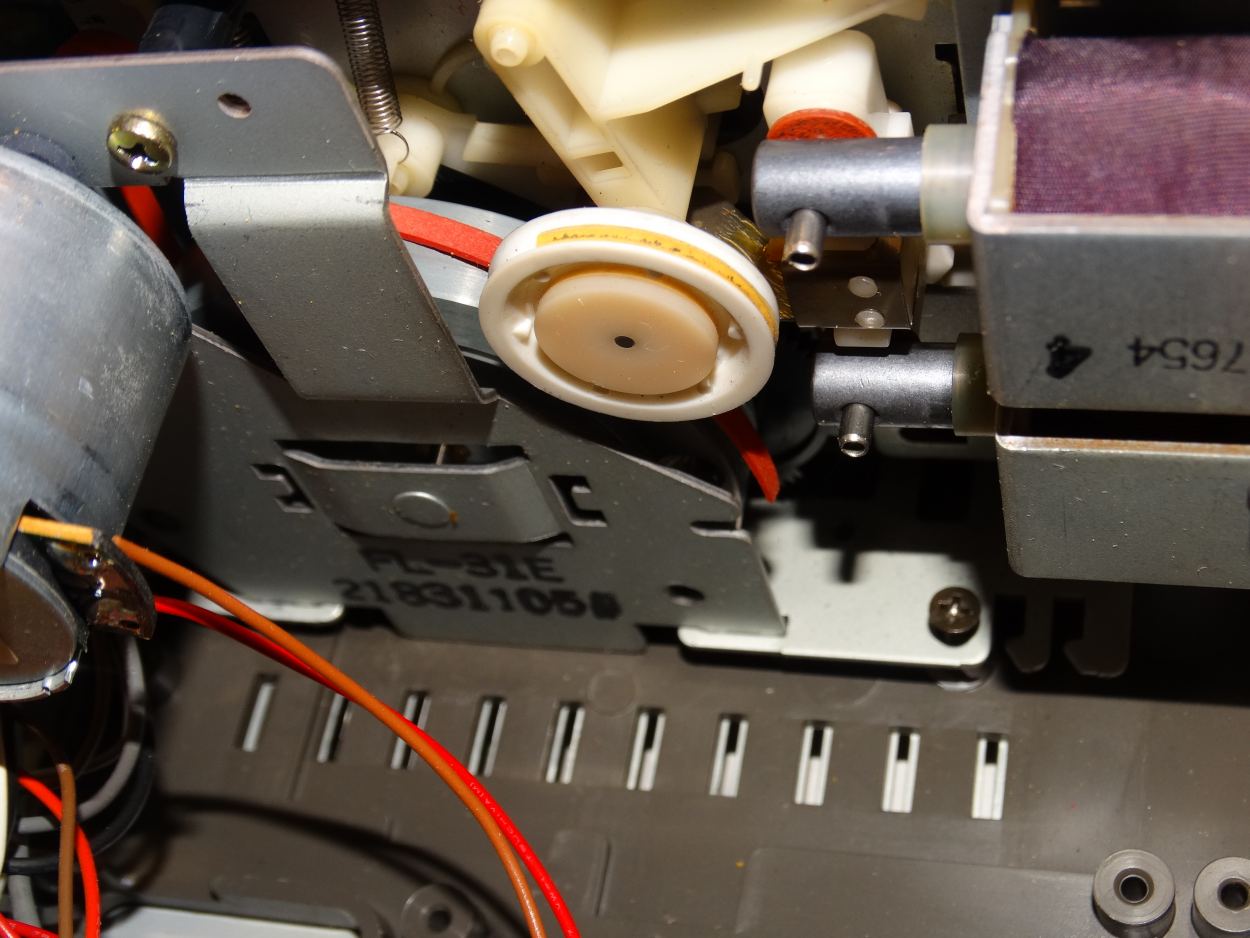

Jak również pierwszy raz widzę kolorowe paski napędowe.

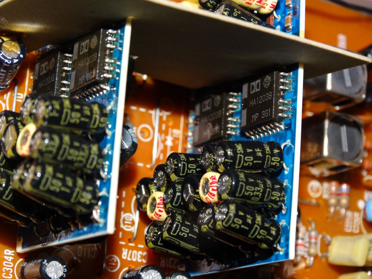

Układy Dolby. Dwie osobne płytki. Podwójne Dolby jak przystało na porządny 3head. W takich obudowach układy Hitachi są rzadko spotykane.
