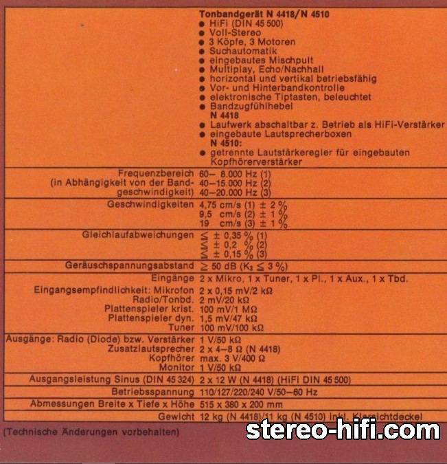

Najwyższy model magnetofonu ze wzmacniaczem z roku 1972 na szpule 7 cali . Warto porównać nasz ówczesny wybór sprzętu . Nawet chyba nie myśleliśmy o stereofonii .
Magnetofon posiada 3 silniki , 3 głowice i trzy prędkości . Wyposażony jest we wzmacniacz stereo i posiada wbudowane dwa głośniki umiejscowione po bokach obudowy . Ma też wyjścia na dodatkowe głośniki . Słuchać na tym można całkiem poprawnego dźwięku , jednak jak chcemy posłuchać co ten magnetofon naprawdę potrafi , to trzeba go podłączyć do wysokiej klasy wzmacniacza i takich kolumn .

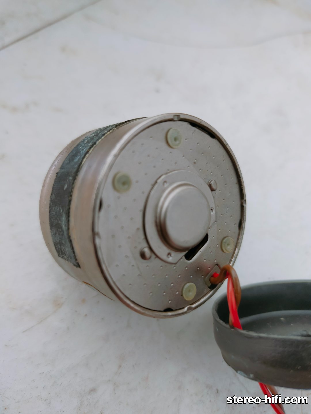

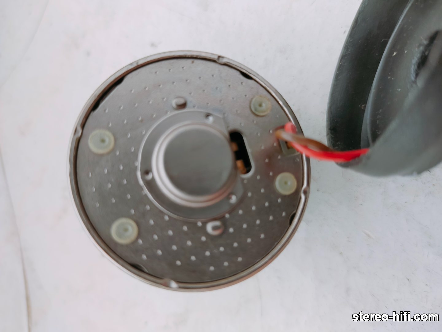

Magnetofon kupiłem już kilka lat temu jako uszkodzony za sumę 18 zł .Normalnie na aukcji . Nikt go nie chciał . Okazało się , że musiałem wymienić oczywiście paski i silnik lewej szpuli . I to wszystko . Po założenia taśmy kalibracyjnej , okazało się , że magnetofon wzorowo trzyma wszystkie parametry . Gdyby dzisiaj tak dalej produkowano sprzęt . Można pomarzyć .
