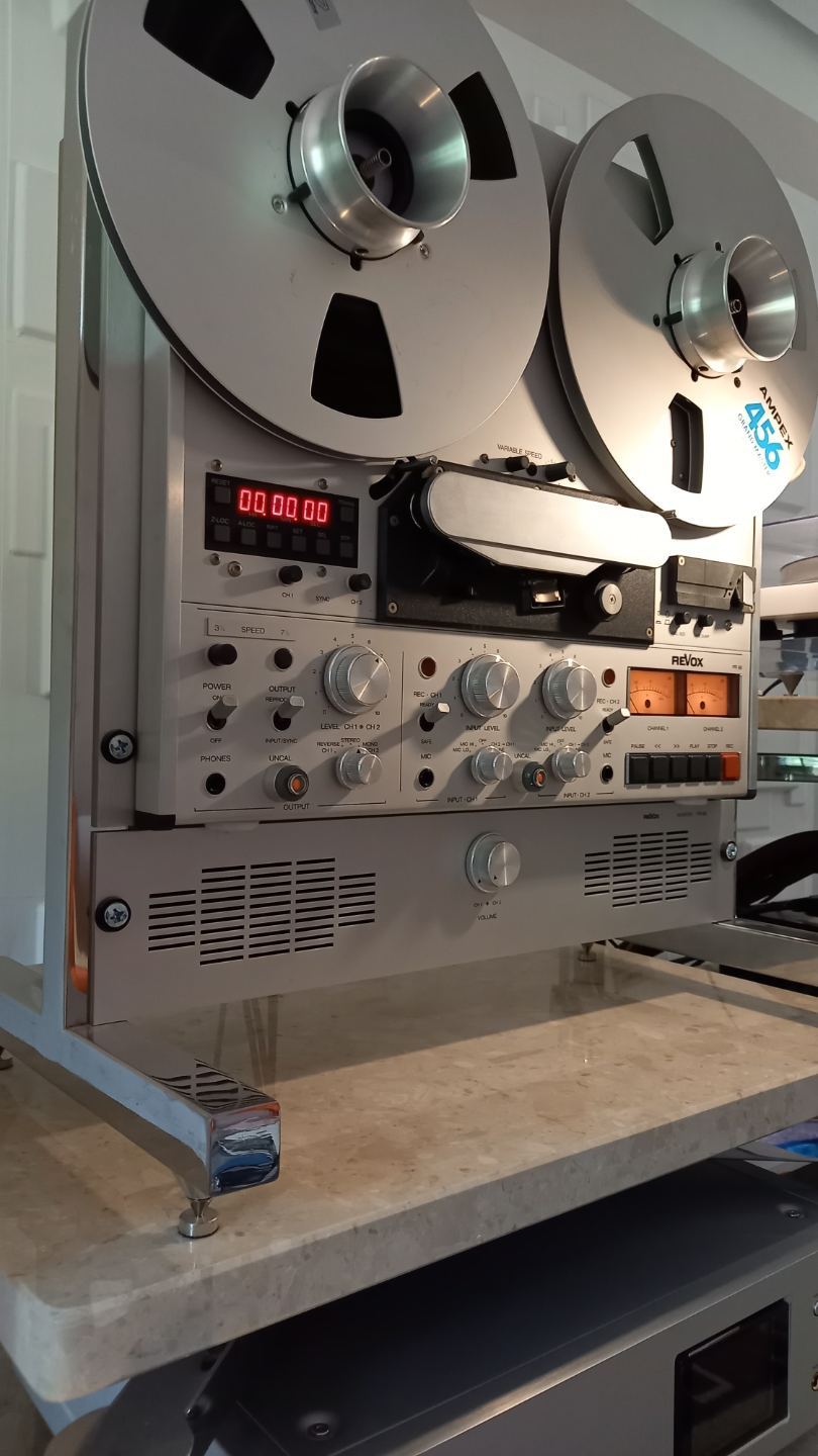

Marek-41 Opublikowano 28 Listopada 2019 Opublikowano 28 Listopada 2019 Revox PR 99 Mk II Prezentowany egzemplarz trafił do mnie jako prezent .Był zupełnie nowy , ale częściowo rozebrany , choć kompletny . Służył w studio , jako rezerwuar zapasowych płytek . Musiałem go sobie złożyć i po naprawieniu skalibrować . Nie wszystko mogłem zrobić sobie samemu, a nawet problem miał znany i ceniony fachowiec z Milanówka. Problemem było podłączenie wszystkich przewodów, których oznaczenie w instrukcji serwisowej nie było jednoznaczne , a ewentualna pomyłka groziła poważnymi następstwami . Jednak mój dobry przyjaciel , któremu pomogłem wcześniej nabyć identyczny nowy i pełnosprawny egzemplarz zgodził się mi pomóc . Postawiliśmy , więc oba obok siebie kabelek po kabelku , trzykrotnie wszystko sprawdzając podłączyliśmy wszystkie wtyczki. Magnetofon pracuje kompletnie bezgłośnie. Jedynie gdy się rozpędza , to słychać cichutki pisk. Nagrywa tak , jak to powinien robić profesjonalny sprzęt. Niczego od siebie nie dodaje ,ani niczego nie odejmuje. Sygnału sprzed taśmy i po niej , nie można odróżnić . Napęd jest całkowicie bezpośredni. Oczywiście trzy głowice , elektroniczny programowany licznik , profesjonalny sprzęt do ciecia i klejenia taśmy. No i piękny wygląd .Osobiście z trzech wersji najładniejsza jest chyba właśnie ta . 1

Admin sherlock Opublikowano 29 Listopada 2019 Admin Opublikowano 29 Listopada 2019 Cud maszyna. Dla większości z nas obiekt chyba nieosiągalny. Nie dość, że kosztuje trochę to i dostępność jest bardzo mała bo kto by chciał pozbywać się takiej maszyny? Chyba dzisiaj nie zasnę tak szybko
