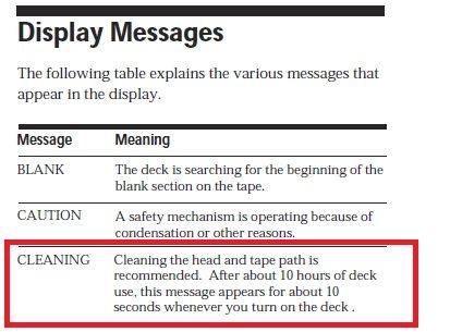

W instrukcji użytkownika powinna być o tym mowa. Nie mam DAT'a ale w moich streamerach komputerowych napędy same zgłaszają potrzebę aplikacji kasety czyszczącej. Urządzenie zapala diodę CLEAN lub tez wyświetla specjalny kod na wyświetlaczu. Niestety jest to Ultrium od 1 do 3 generacji więc skutecznie powstrzymuje mnie to od czyszczenia innymi metodami. Generalnie wszyscy na forach piszą o ręcznym, aczkolwiek bardzo ostrożnym czyszczeniu. Ta taśma jest sucha i ścierna stąd może taki opór przed jej stosowaniem.

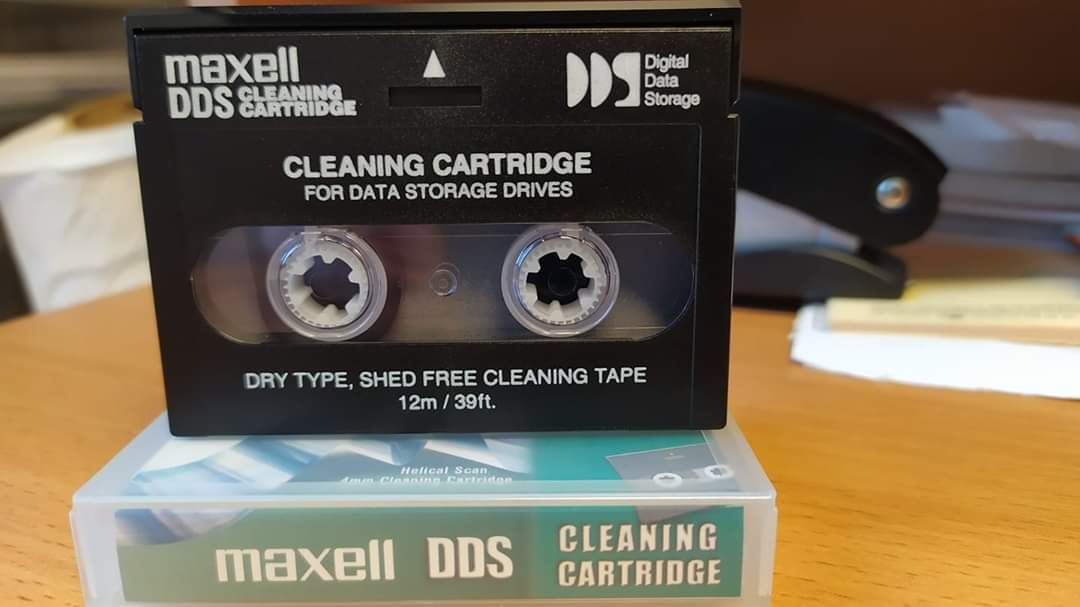

P.S. Warto sprawdzić stan tej gąbki czyszczącej. Ponoć lubi się rozpadać i brudzić bęben z głowicami.
