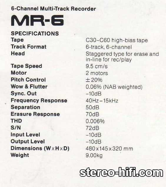

Specifications
Track System: 6-track, 6-channel
Tape Speed: 9.5 cm/s
Motor: 1 x reel, 1 x capstan
Tape Type: CrO2
Frequency Response: 40Hz to 15kHz  (Cr02 tape)
Signal to Noise Ratio: 72dB
Wow and Flutter: 0.06%
Dimensions: 482 x 145 x 336mm
Weight: 6.7kg
Year: 1990

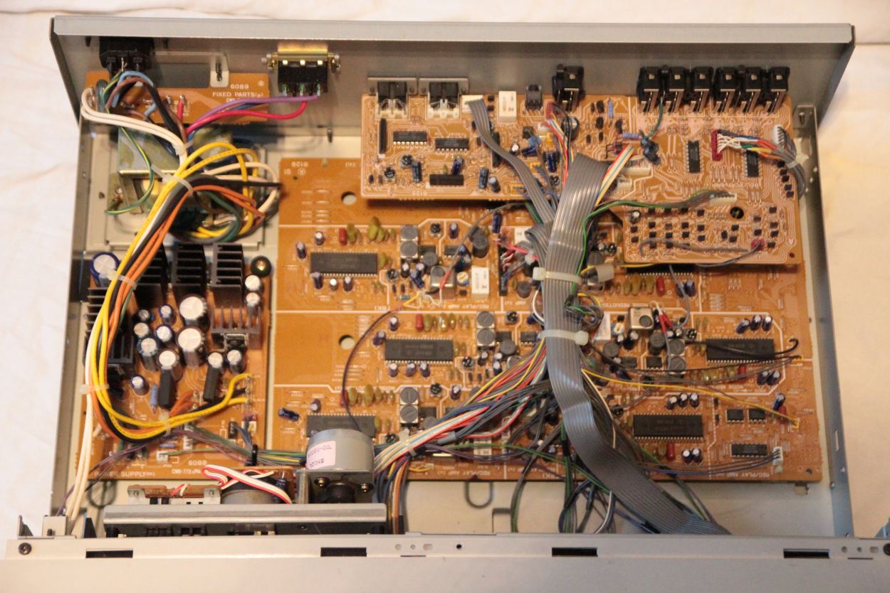

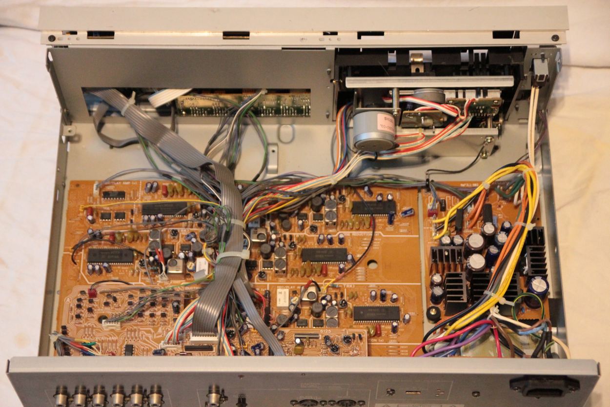

W środku zaskakująco luźno... niemniej wszystko jak na Sansui przystało zgrabne i pierwszej klasy.
Co by nie mieli na myśli dając sześć tracków, to mieli wspaniały pomysł z wyświetlaczem, jest miazga tak jak zajączki Alpina.
