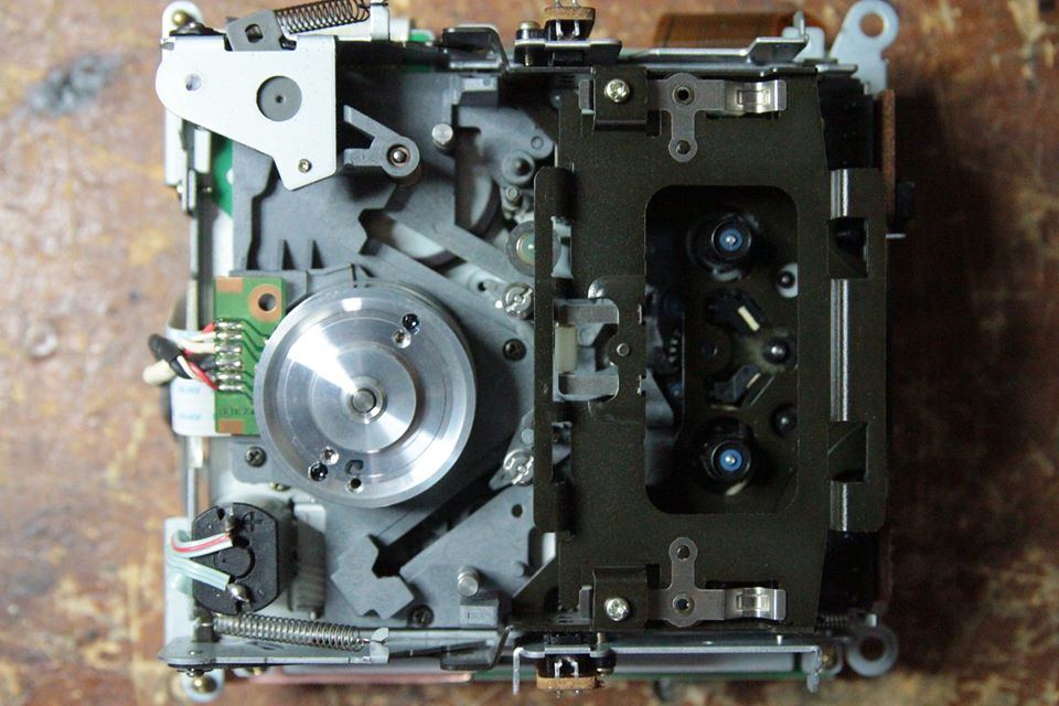

Tak więc dotarł do mnie jako niesprawny i taki też rzeczywiście był. Problem z otwieraniem kieszeni - nie otwierały się wcale. Errory na wyświetlaczach. Potrzeba było trochę rozkminki, aby otworzyć kieszenie, ale udało się, należy igłą odciągnąć taki języczek na górnej części mechanizmu - spust zasilany silniczkiem - a gdy pasek wisi to i nie otwiera... Po rozmontowaniu wszystkiego na drobne części, rozpocząłem poszukiwania usterek.
Na pierwszy ogień poszły paski otwierania kieszeni, bardzo malutkie, trochę mi zajęło znalezienie ich gdzieś w sieci.
Zasłyszane z netu - o padających kondensatorach na płytkach pcb napędów - tak więc wszystkie wymieniłem.
Rozsypane filce na padach hamulcowych - wymiana na nowe - tu dociąłem i dopasowałem z filcu starego hamulca z jakiegoś szpulaka...
Oczywiście przeczyszczenie wszystkiego.
Oczyszczenie starego twardego smaru na mechanizmach i przesmarowanie nowym fajniutkim .
59774208_2072405752814599_5470124000917061632_o.jpg.a5c56885f1e2a5a8aa54210f506d5a54.jpg  59716427_2075455552509619_5040849565939400704_o.jpg  60025256_2075456409176200_8284703519814975488_o.jpg  60236128_2072407706147737_9058638561921728512_o.jpg

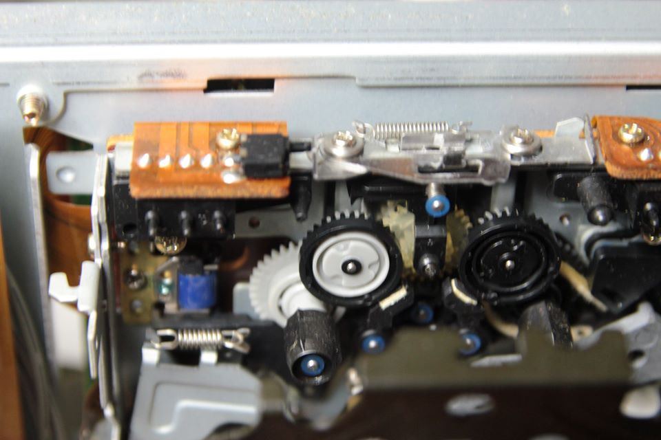

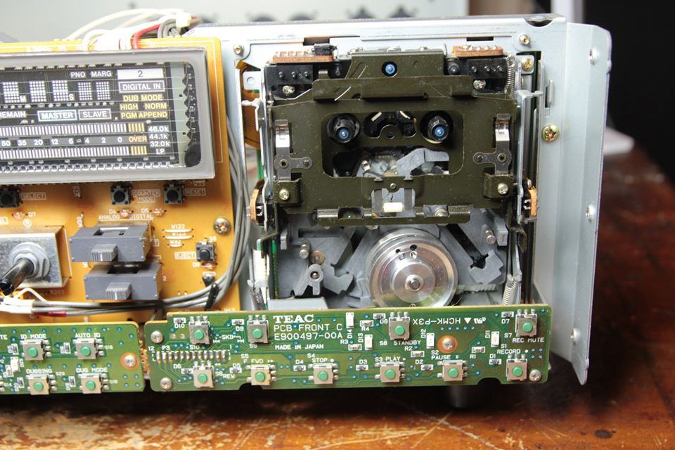

Kilka kolejnych zdjęć pokazuje między innymi mechanizm otwierania kieszeni oraz wytarte filce hamulców. Na szczęście reszta elektroniki była w porządku i po usunięciu wymienionych usterek wszystko ruszyło tak jak trzeba...
