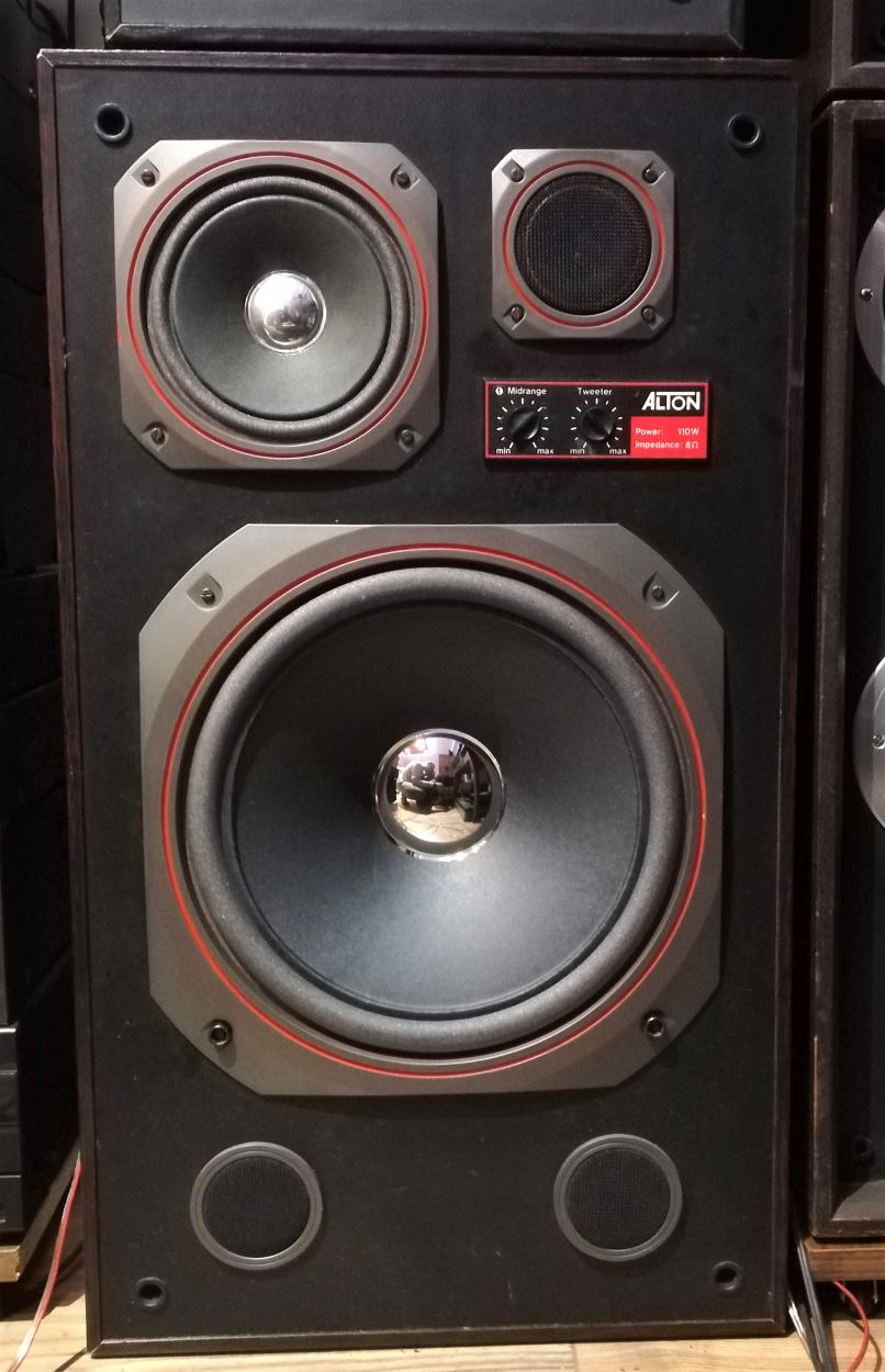

Nadszedł w końcu czas żeby zabrać się za Altony kupione w stanie dość opłakanym ale z myślą o regeneracji. Wychodzę z założenia że lepiej zrobić to samemu niż przepłacić i mieć coś spaprane.
Może na początku tylko krótko o parametrach:
  • Moc znamionowa: 110W
  • Impendancja: 8Ω
  • Pasmo przenoszenia: 35-18000Hz
  • Efektywność: 92dB
  • Wymiary: 400x710x320mm
  • Zastosowane głośniki:
  • GDN 30/80/4 w póżniejszym czasie również 30/80/2
  • GDM 16/80/3
  • GDWT 9/70/1
  • Waga: 21Kg

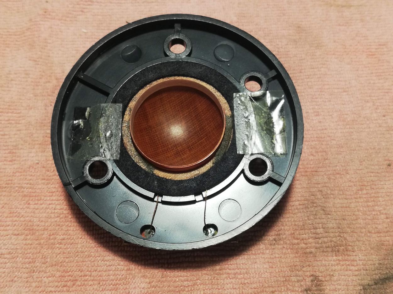

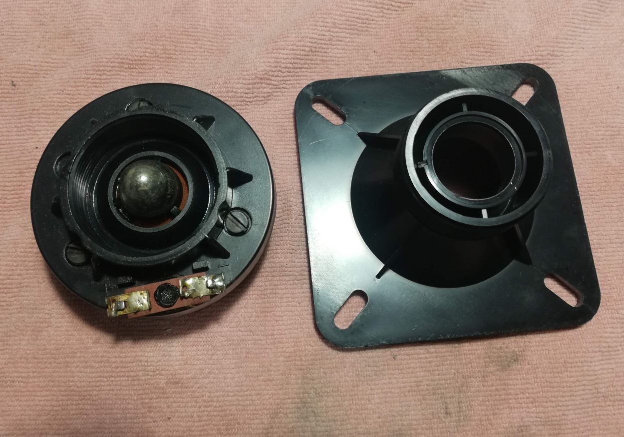

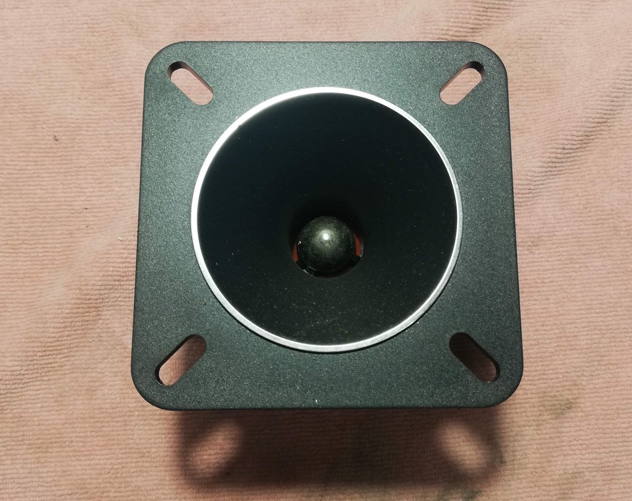

Membrany i zawieszenia zamówione w sklepie Tonsila. Niby oryginały ale widać, że ich jakość też nie jest idealna.
IMG_20190603_170406.jpg.bd703014a58de3b63f51825f77623e2d.jpg  IMG_20190730_113328.jpg.7c4594ce058710579b8010b5b9c48648.jpg  IMG_20190730_114519.jpg.5688cb416f8238ebde1e4c75441afc85.jpg
