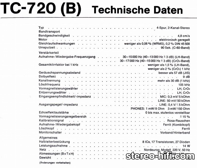

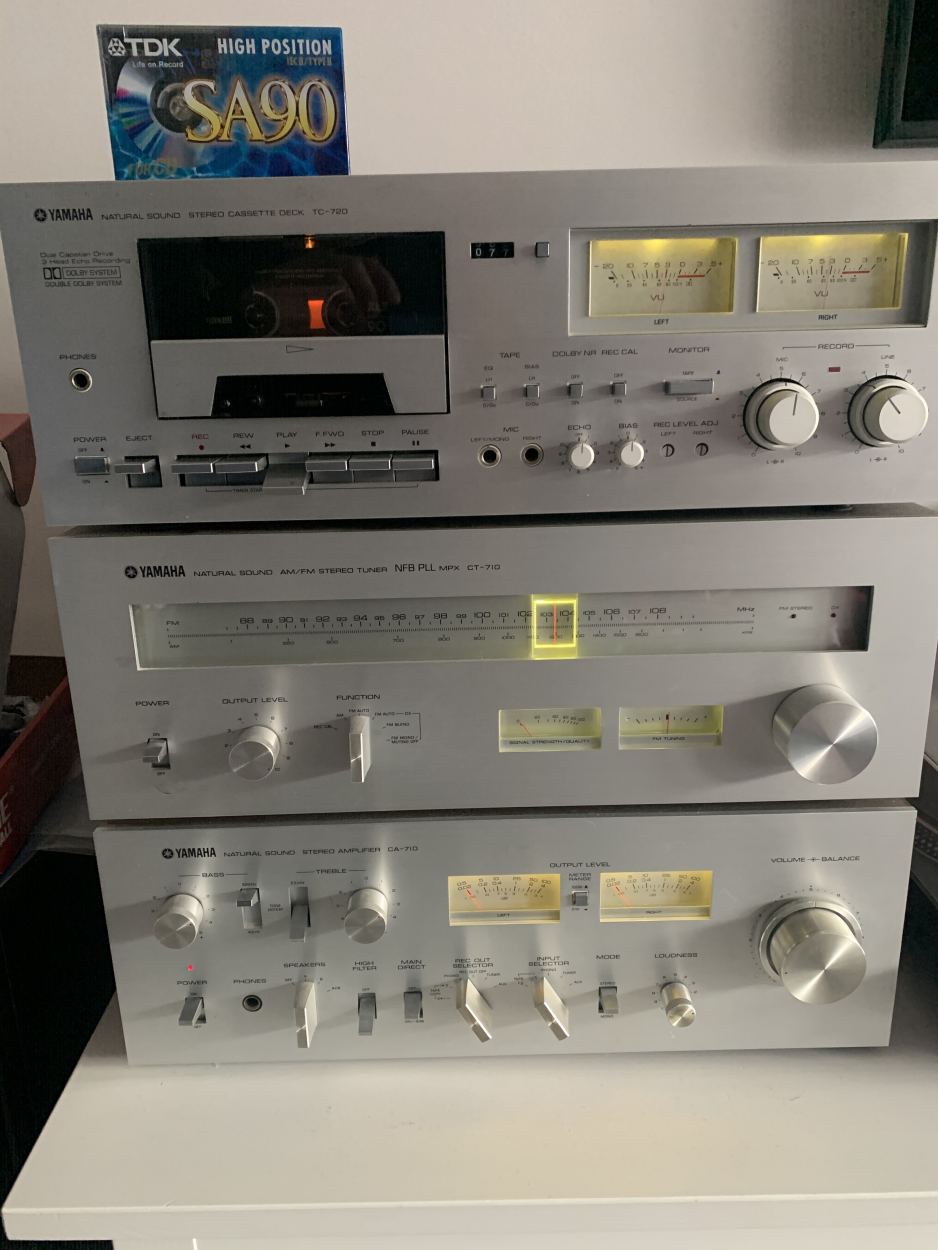

Acesta este un post popular. dimas Postat Ianuarie 3, 2020 Acesta este un post popular. Share Postat Ianuarie 3, 2020 Jakieś 3 lata temu w ramach poszukiwań systemu audio do sypialni natrafiłem na zestaw yamaha w skład którego wchodzi wzmacniacz CA710 tuner CT710 magnetofon TC720 wlasnie o tym decku napisze co nieco. Jest to klasyczna konstrukcja z 78roku gruby aluminiowy front i drewniana obudowa prezentuje się naprawdę wspaniale. Nie był to najwyższy model z tego rocznika ale bodajże jedyny 3glowicowy, yamaha reklamowa ten model jako rewolucja która trafiła ze studia pod strzechy. Oprócz podsłuchu nagrywanego materiału ma jeszcze regulowane wejście dla mikrofonu z funkcja echa. yamaszka stała sobie tak dla ozdoby (zerwany pasek) aż do dziś,po 3 roboczogodzinach sprzęt odżył. wymiana pasków i czyszczenie. teraz czas na testy. Type: 3-head, single compact cassette deck Track System: 4-track, 2-channel stereo Tape Speed: 4.8 cm/s Heads: 1 x record, 1 x playback, 1 x erase Motor: electronic governor DC Tape Type: type I, FeCr, CrO2 Noise Reduction: B Frequency Response: 30Hz to 17kHz (Cr02 tape) Signal to Noise Ratio: 66dB (dolby B) Wow and Flutter: 0.06% Total Harmonic Distortion: 1.5% Input: 50mV (line), 0.3mV (mic) Output: 0.4V (line) Semiconductors: 8 x IC, 17 x transistors, 27 x diodes Dimensions: 435 x 288 x 150mm Weight: 6.9kg Year: 1978 hfe_yamaha_tc-720_brochure_de 2.pdf 1 3 3 Link spre comentariu Distribuie pe alte site-uri Mai multe opțiuni de partajare...

czeci Postat Ianuarie 3, 2020 Share Postat Ianuarie 3, 2020 Ładny sprzęcior, a te czujniki halla(?) do czego są? Widać trochę postał, bo pasek wracał do postaci ropy Link spre comentariu Distribuie pe alte site-uri Mai multe opțiuni de partajare...
