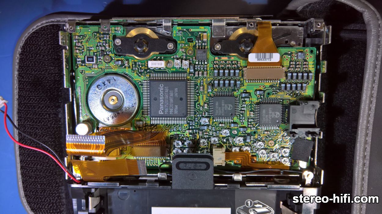

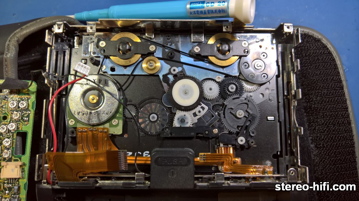

Takie cudo trafiło dzisiaj do mnie prosto z kraju tulipanów. Całkiem sprawne, po wymianie kondensatorów SMD i paska napędowego. Jak gra ? Przy kasecie DCC: jakbym słuchał discmana (ślepe testy przeprowadzone przez inżynierów Philipsa w dniu premiery DCC w gronie wybranych audiofilów wykazały brak różnic w dźwięku pomiędzy CD a DCC). Przy kasecie analogowej: jest lepiej niż myślałem, czysty dźwięk i przede wszystkim dużo mniej szumu niż w walkmanach które obecnie posiadam. Sprzęt jest niestety dość duży i ciężki, ale za to pancerny.
