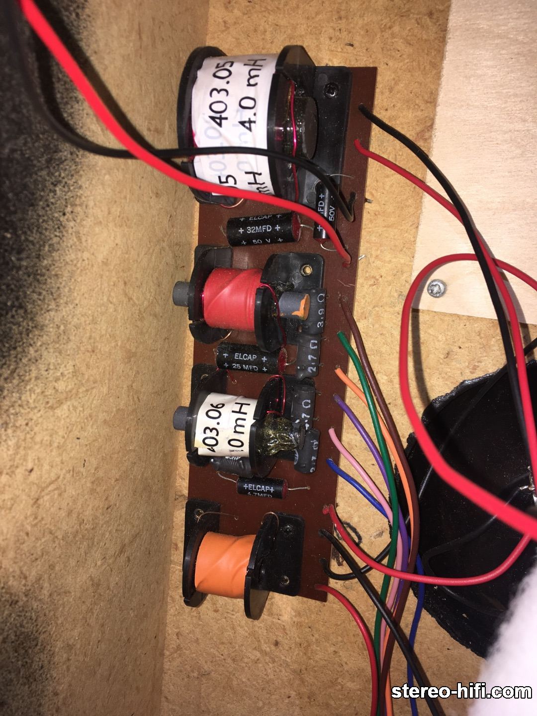

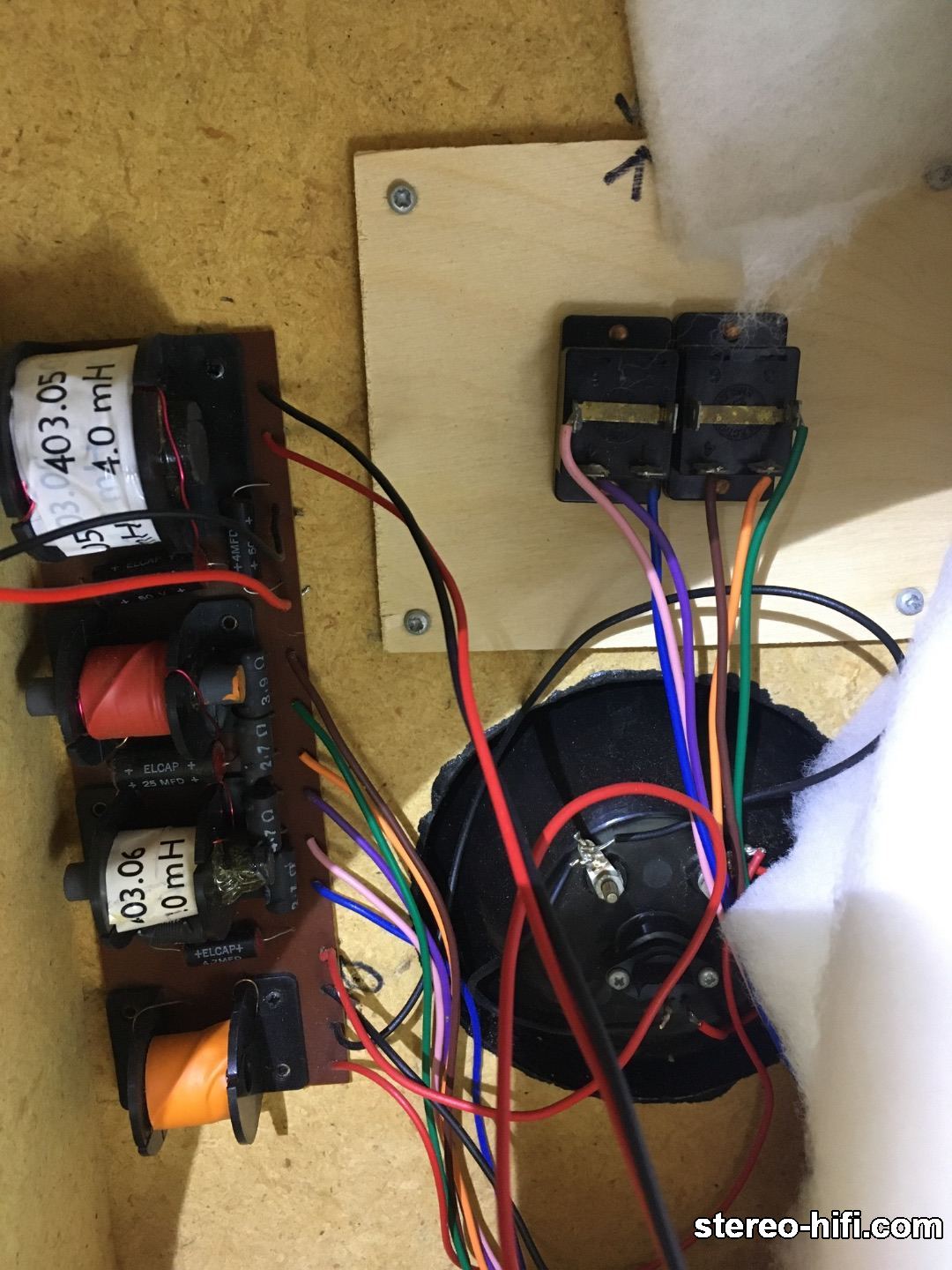

Bawiłem się trochę z zwrotnicami, dobre efekty przyniosła wymiana kondensatorów, szerzej, żywiej...
Pierwsze fotki oryginalne kondy, potem ANSAR i Mundorf...

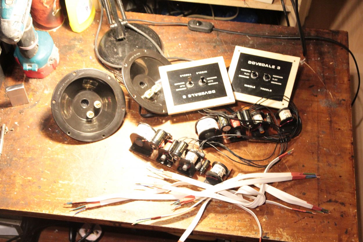

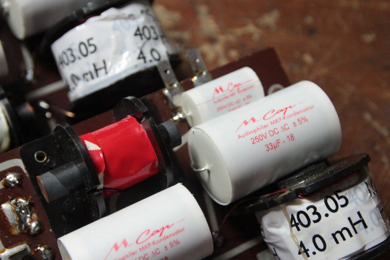

I drugi rodzaj zwrotnicy tychże samych kolumn już z Mundorfami....
Na Mundorf'ach ta głowica wygląda na wypasioną :) Chociaż ja nie jestem zwolennikiem cewek z rdzeniem. Zaleta jest taka, że idzie mniej drutu - niższa cena i oporność cewki ale za to pojawia się nieliniowość.
Napis Mundorf zawsze robi wrażenie, jednak mi lepiej zagrały na ANSAR, jakoś tak zwiewniej.... robiłem też na białych olejowych, też bardzo fajnie chodza...
Jak już miałem otworzone skrzynki to wstawiłem dodatkowe drewniane wsporniki w rogach i w połowie skrzyń, te stare konstrukcje sa solidne, ale po tylu latach potrafią się trochę rozchodzić, tak więc wzmocnienia jest mile widziane... oczywiście wymieniałem też całe okablowanie...
