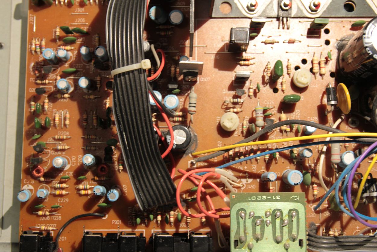

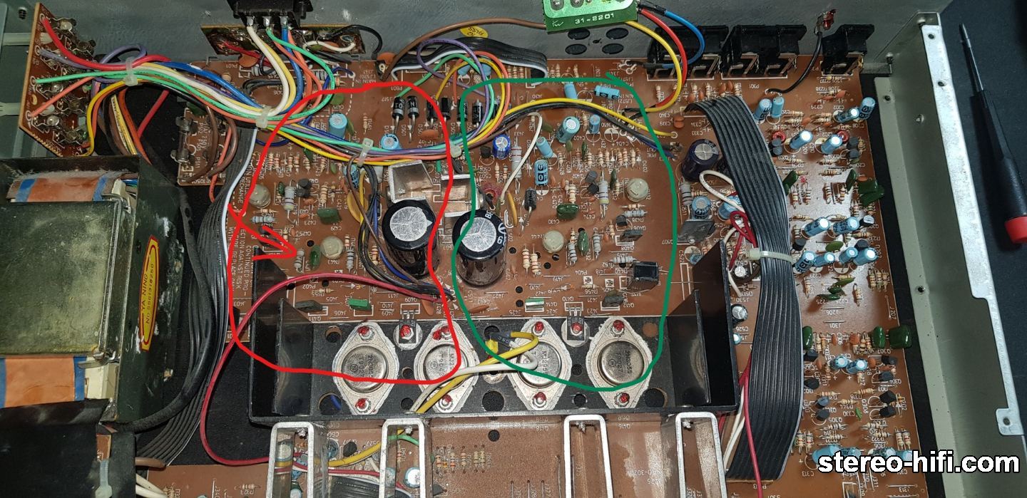

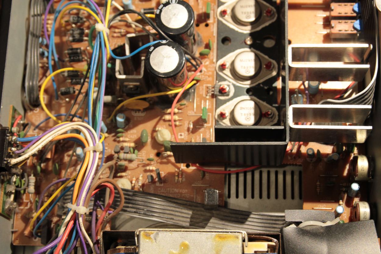

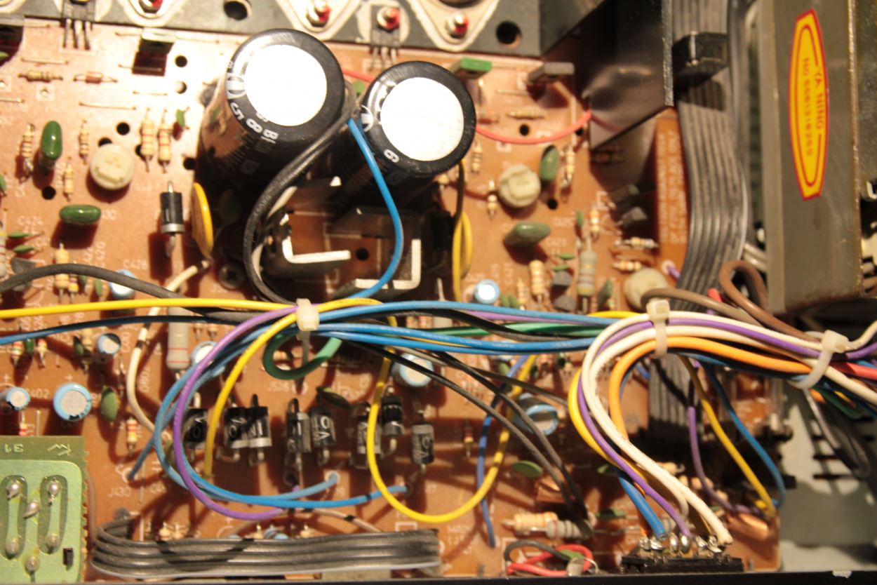

Tak więc leży na stole już pół dnia więc prezentuję na łamach forum.... Fajny wzmak, brzmi jak to NAD, klarownie acz ciepło, sporo dołu... Miałem go podłączonego razem z 3020 tak dla porównania i osobiście nie zauważyłem różni, oba grają bardzo fajnie i przyjemnie... Niemniej 3225 padł i szukam usterki, spalona koncowka w jednym kanale (nie wiem dlaczego), wymieniłem i spaliłem jeszcze więcej, bo zostawiłem smarka z lutu na ścieżce masy z emiterem.... zapłonęło a miało być tak prosto i szybko.... teraz zbieram już wszystko do kupu, dobrze, że miałem części w magicznym kuferku...

Korek od butelki po szamponie jako pokrętło głośności .... :) Dałbyś kilka zdjęć z bliska ;)
