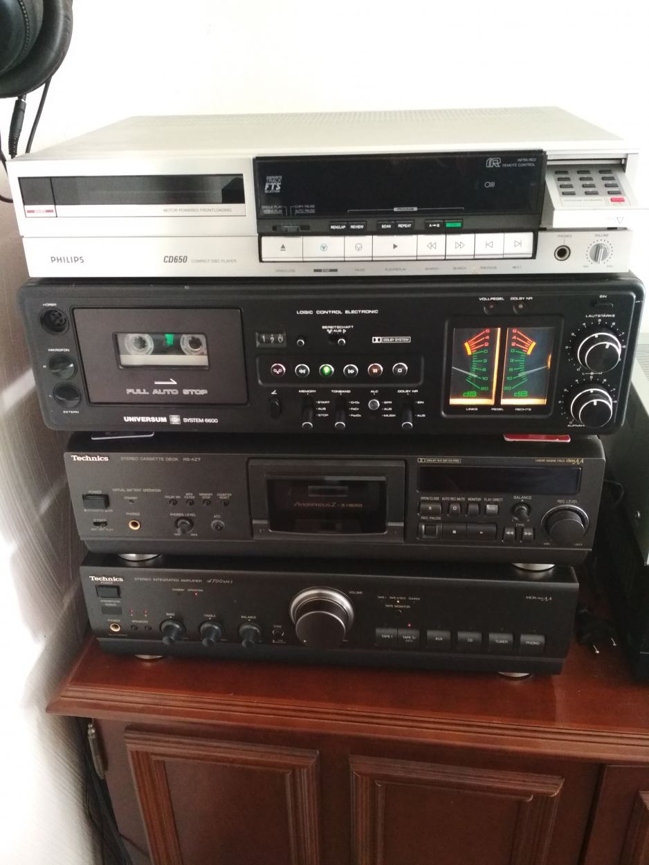

Złożyłem sobie kilka elementów tak do zabawy i testów który deck jak gra .
Technics rs AZ 7
Universum CT 2393
Onkyo TA 2033
Pod spodem wzmacniacz,na samej górze CD
I teraz jest tak, Onkyo gra dużo ciszej od pozostałych,i przy niskim poziomie dźwięku słychać cicho takie buczenie,a najdziwniejsze jest to że jak włączę power na CD to słychać buczenie podobne do gramofonu bez uziemienia. Na innych deckach nie ma takiej reakcji z CD. Inne decki grają dużo głośniej. Oczywiście tory audio czyste.
