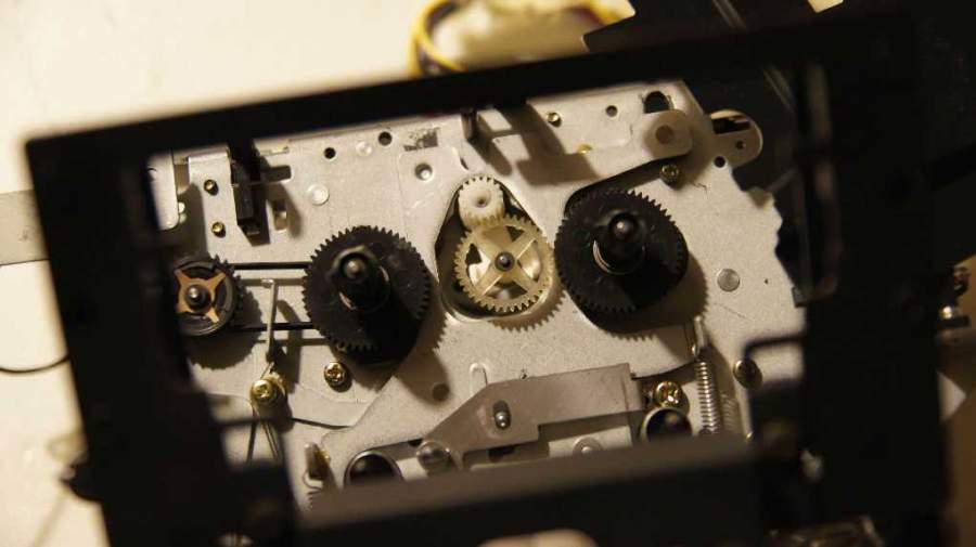

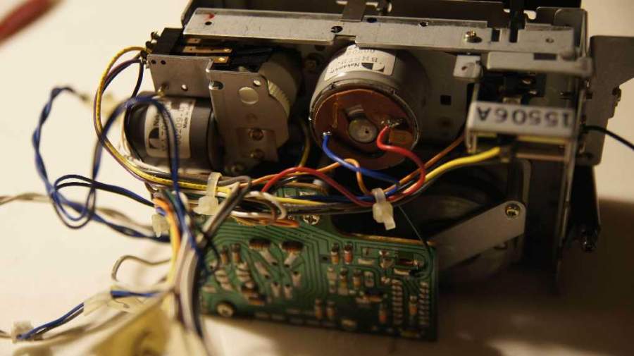

Kiedys wziąłem go pod opieke, ponudze  mam dosc duzo fotek, oj znienawidzicie mnie
po wlaczeniu okazalo sie, ze tylko swieci, szuflada opada, nie przewija porzadnie
czyli trup, trzeba bylo sie brac za niego
_DSC4270.jpg.39b2588825e049ed29c03f849742b105.jpg  _DSC4275.jpg.1347af842dc6c2501ca972d837799fbb.jpg  _DSC4278.jpg.1b3363aaf2ec8e2059f8280b7ce9879a.jpg  _DSC4276.jpg.5b1a2fb688271c27933823b9c4390f48.jpg

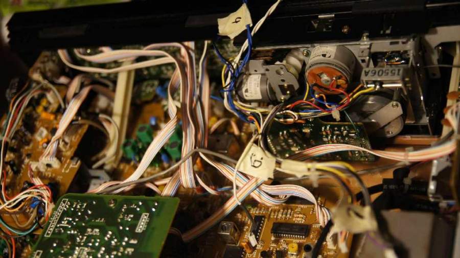

wyciagniecie samego mechanizmu z decka  to latwizna    okolo 6  laczen pare srubek
kazdy potrafi na serio
zrobile szkic sobie kiedys
na drugie fotce jak widac  dobrze jest  wszystkie kable opisac  1 .... do  np  6
fotografujcie wszystko
na serio niekiedy  sami nie uwiezylibyscie  jak  "homo sapiens"  jest zapomliwy
jak widac mechanizm bardzo podobny  do  machanizmow z  kenwood  onkyo  nad  yamaha  itd
po prostu patent  sankyo  byl sprzedawany wszedzie
sliniczek po lewej >>  ten w poziomie
nazywany  jest przez niektorych  "pozytywka"  :-)
to bardzo slaby punkt machnizmu sankyo
trzeba zawsze  go pozadnie sprawdzic
u mnie byl  w pozadku
na 4 fotce widac  paseczek gumowy  to tzw  hamulec !
mozn sie to wyobrazic  ze  tasma  to jak samochod  na  holowniczej linie
jelsi nie bedzie naciagnieta lina  to walniemy predzaj czy poznije w tyl samochodu z przodu
tak samo jest w decku
trzaba zawsze delikatnie naciagac  tasme zeby sie nie zawinela w rolki
niestety inna rzecz  padla
tzw rell silniczek, silniczek od przewojania i play, ten srodkowy, po porstu nie mial juz ciemnej mocy
test : przytrzymac palcem  jak  jest w PLAY i wsio wiadomo, czuc ze nie mial mocy
Dobrze, że żyjemy w erze aparatów cyfrowych. To dobrodziejstwo spadło nam z nieba. Ja zawsze cykam fotki w trakcie rozbierania, ze szczególnym uwzględnieniem połączeń kablowych. Zdarza się, wszakże rzadko, że w sprzęcie mamy blisko siebie położone złącza o identycznej ilości pinów. Tylko kable różnią się kolorami. Bez opisów czy zdjęć można mieć problem: który wtyk w to gniazdo???
