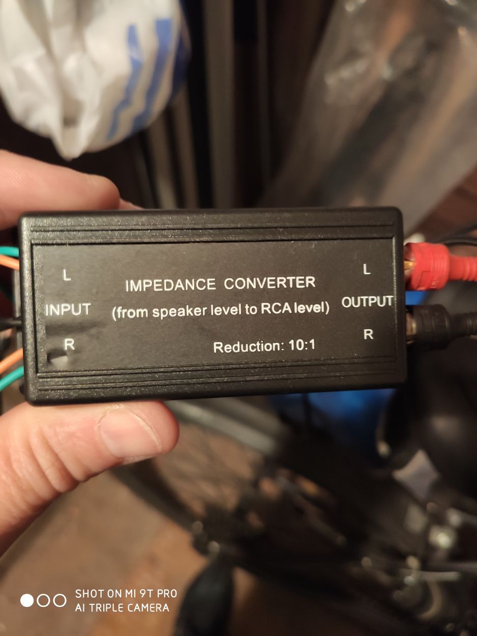

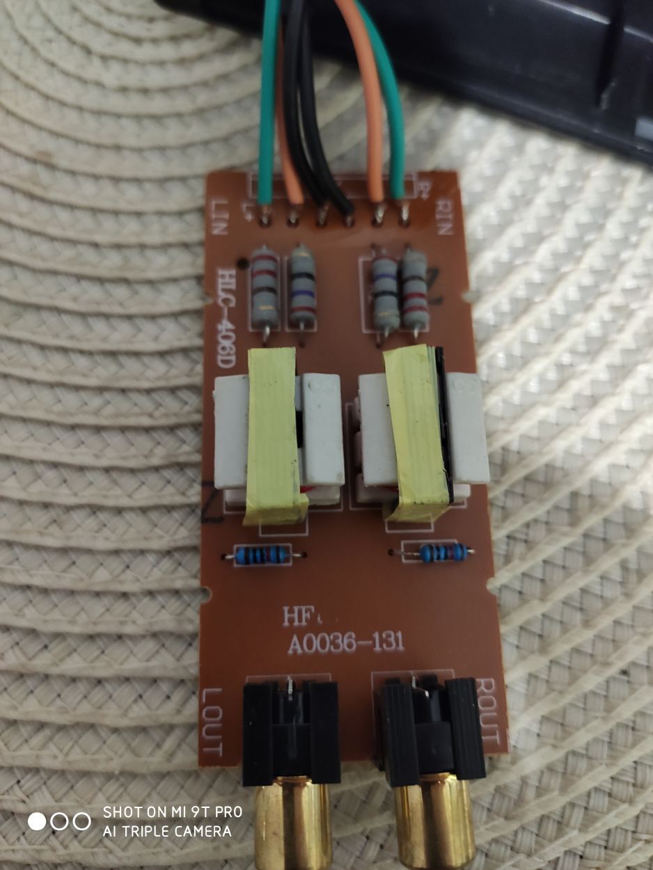

Cześć. Potrzebuję pomocy w kabelkomani... Otóż posiadam miniwieżę, która ma wyjście tylko na głośniki. Chciałbym podłączyć aktywny subwoofer LG FE-S198AWE (widoczny na foto). Jak to zrobić?
Aktywny subwoofer możesz podłączyć pod wyjście wzmacniacza. Cześć takich sub'ów posiada dwa wejścia (dla obu kanałów), których sygnały są sumowane. Wrzucam manuala. Na 90% Twój sub ma jedno wejście. Potrzebujesz kabel zakończony z jednej strony wtykiem mini jack 3,5 a z drugien wtykiem CINCH. Poniżej masz układ do podłączenia suba do wyjść głośnikowych. Po podpięciu zanim włączysz potencjometr poziomu ustaw na 0.
Dziękuję za odpowiedź. Tak jak widać na foto w subwooferze jest jedno wejście cinch (audio input). Czy na rysunku opis "we gł" dotyczy wejście subwoofer? Natomiast opis "wy" to wyjście z wieży? Rozumiem, że na rysunku przy "wy" kropka to +, a kółko to -?
