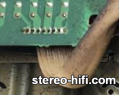

45 minut temu, sk-victor napisał:
gdy ujrzałem go w środku... tego się nie da odzobaczyć. Naprawdę albo jeszcze mało w życiu widziałem albo jakiś przewrażliwiony jestem.
Nie wygląda tak tragicznie. Zobacz co ja miałem w JVC KD-A8
Brud w środku czasem jest świadectwem oryginalności ;)
46 minut temu, sk-victor napisał:
Wszystkie płytki, radiator, 4 frontowe płytki wraz z potencjometrami i cała 3 warstwowa podstawa porozkręcana na kawałki; wszystko wylądowało w wodzie.
Ja spryskuję płytki płynem do mycia PCB. Są dwa rodzaje: wodne i na bazie alkoholu.
