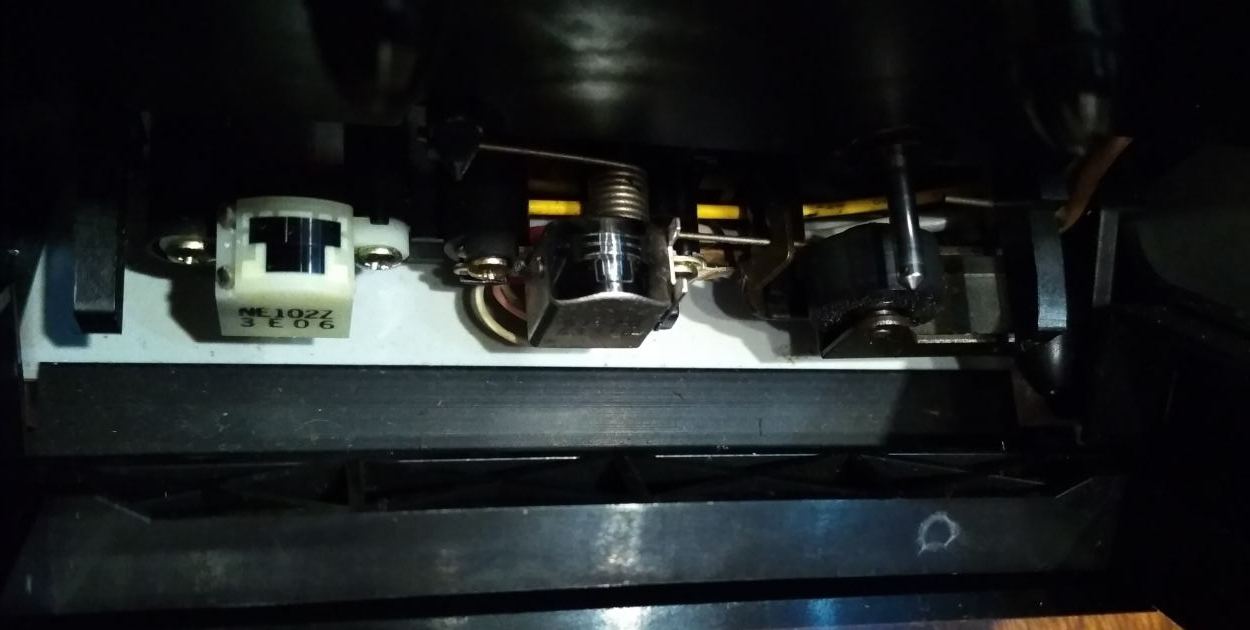

Zazwyczaj takie objawy sugerują że nie kręci się prawa szpulka lub, mniej prawdopodobnie, jest coś nie tak z czujnikiem który rejestruje obroty tej szpulki. Otwórz obudowę i zobacz czy jest pasek od licznika. Druga możliwość to awaria silniczka dowijania lub jego mechanizmu (koło zębate lub idler, sprzęgło).
Najprawdopodobniej jak wspomniał Paweł brak paska lub zbyt odsunięty czujnik Hall'a od koła z magnesem. Jak paska nie ma lub wyciągnięty nie napędza koła z magnesem to efekt wiadomy.
fot.kamil.202/elektroda.pl
Zakładam, że paska nie ma bo na liczniku 0000 :) Na pierwszym zdjęciu widać pasek, który jet napędzany przez prawą szpulkę. Na drugim zdjęciu napędza licznik poprzez białe koło z cylindrycznym magnesem. Zmienne pole magnetyczne magnesu zmienia stany na wyjściu czujnika Hall'a. Sygnały z czujnika Hall'a wedruja do układu detekcji obrotów koła z magnesem. Póki koło obraca się to elektronika nie przerywa odtwarzania lub przewijania.
