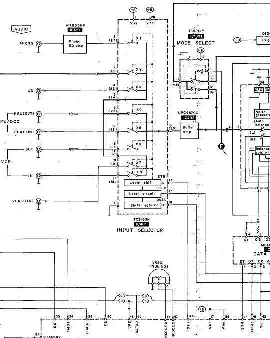

Dostałem od kolegi amplituner i jest w nim taki problem:
Podłączam CD do Wejścia CD w amplitunerze ustawiam selektor na CD i gra dobrze, przełączam na obojętnie które wejście VCR1,VCR2,PHONO,TUNER i na każdym wejściu gra podłączone CD a na TUNER gra i CD i Radio.Może miał ktoś taką przypadłość w amplitunerze Technicsa i wie co z tym zrobić będę ogromnie wdzięczny za jakiekolwiek podpowiedzi.
  • Odpowiedzi 1
  • Mandragor
Prawdopodobnie może być uszkodzony przełącznik wejść bądź nie otrzymuje on prawidłowych sygnałów przełączających.
