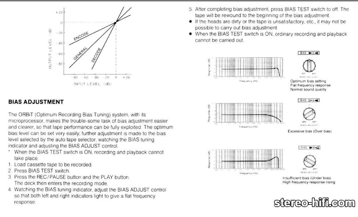

W KX-800 ustawiam bias wg instrukcji, czyli optymalnie jest wtedy, gdy obydwa znaczniki świecą się jednocześnie. Zauważyłem, że w przypadku uszkodzonych, trochę "pomiętych" taśm, znaczniki mrugają naprzemiennie i nie da się ich ustawić. Czy istnieje w tym przypadku jakaś prawidłowość między korekcją biasu a stanem fizycznym taśmy?
W ogóle dla mnie ustawianie biasu to trochę czarna magia. W instrukcji Kenwooda KX-550 jest np. taka zmyślna tabelka, która ma to ułatwić. No fajna zabawa z tym jest, szczególnie jak chcę nagrać poprawnie BASF-y żelazowe z połowy lat 80-tych :)
Yamaha jest trójgłowicowa i tabelka nie jest konieczna, bo regulujesz według wskazań "po taśmie".
Fizyczny stan taśmy ma kolosalne znaczenie. Taśma pomięta powinna wylądować w koszu.
Właśnie tak reguluję. Yamaha jest bardzo wrażliwa na jakość taśmy. Te starsze żelaza wolę nagrywać na Kenwoodzie.
