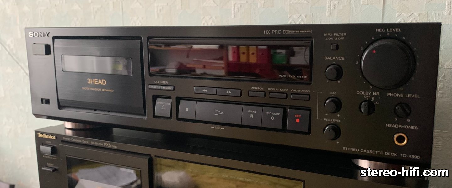

Kolejny deck uratowany przed śmietnikiem. Kupiłem go za 50 zł w stanie rozpaczliwym. Z zewnątrz wyglądał jakby przeleżał wieki w szopie :) .

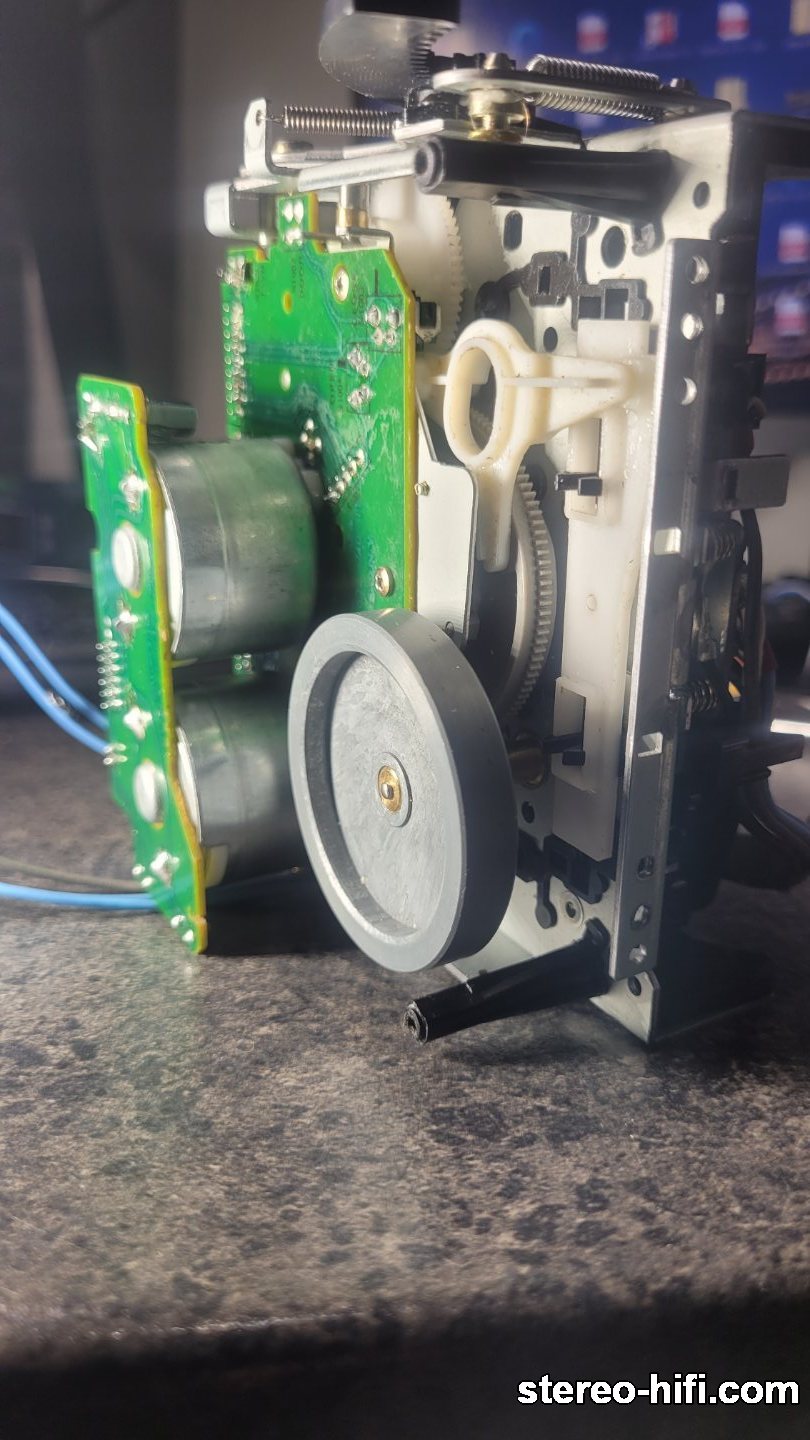

Czyszczenie, smarowanie, nowa rolka, pasek i śmiga.
Czeka jeszcze na kasetę forumową i kalibrację. Na razie ustawiłem "na ucho" ;)  i gra całkiem fajnie.
Trzy głowice, pełna kalibracja, kaseta otwierana mechanicznie to niektóre jego zalety. No i to zielone światełko dodaje uroku.
Jak już ktoś tutaj pisał jest dosyć "plastikowy". Już sama kieszeń po zdjęciu osłony pozostaje w ręku dość tandetny kawałek plastiku.

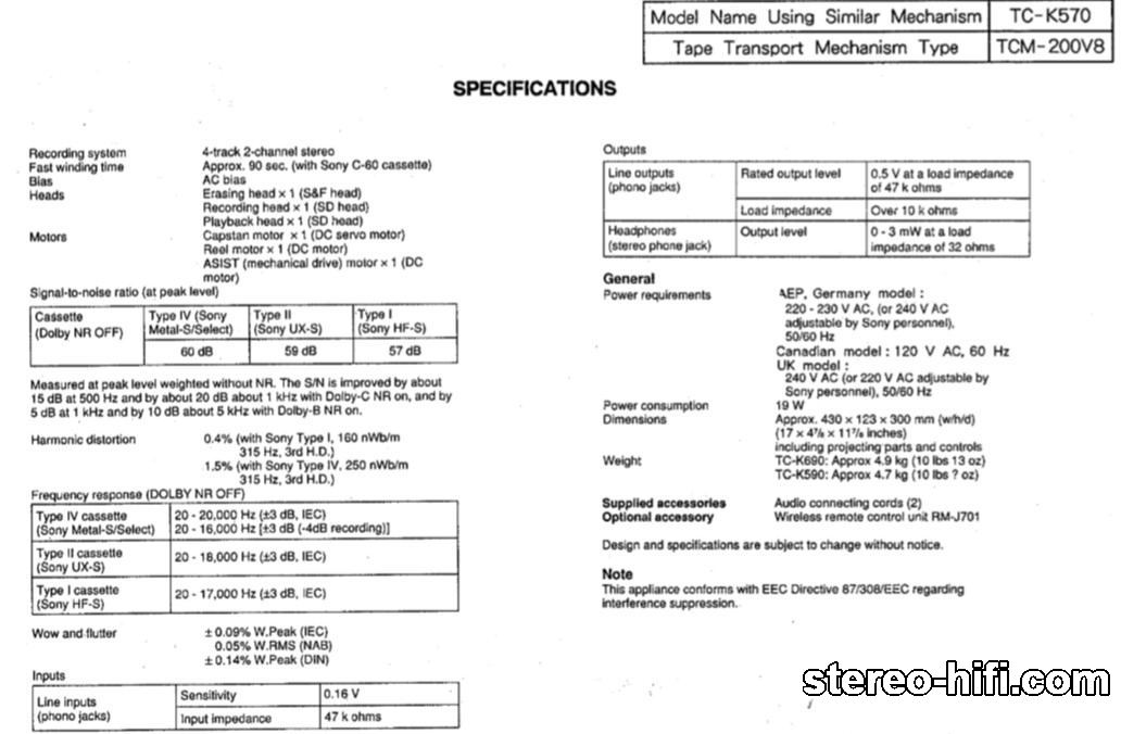

Trzy silnikowy, jednokasetowy
Prędkość przesuwu taśmy 4,8 cm/s
Trzy głowice, kasująca, nagrywająca, odtwarzająca.
Typy kaset : type I, CrO2, Metal
Układy redukcji szumów : dolby B, C
Pasmo przenoszenia: 20Hz to 20kHz  (Metal tape)
Dynamika: 75dB  (dolby C)
Wyjścia/wejścia:
Input: 160mV (line)
Output: 0.5V (line)
Wymiary: 430 x 123 x 300mm
Waga: 4.7kg
Rok produkcji: 1992
Dwa pierwsze zdjęcia przedstawiają decka jak wyglądał przed zakupem.

Czasem z takiej śmietnikowej facjaty potrafi wyłonić się ładny sprzęt :)
