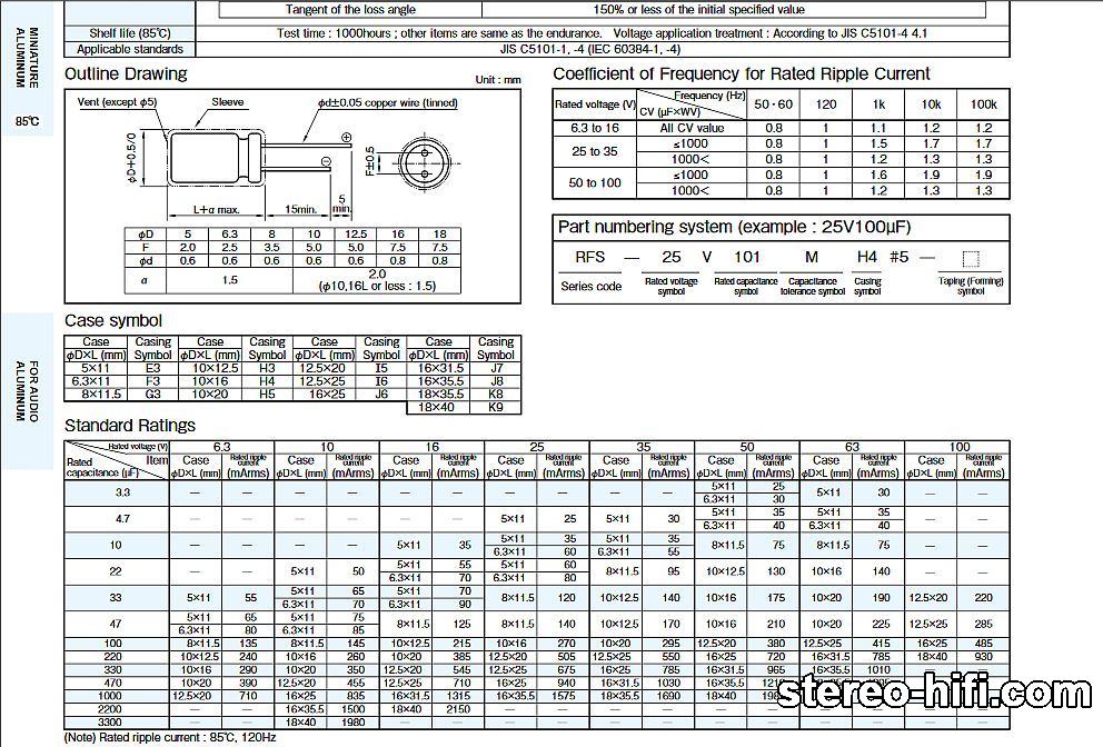

Mam pytanie do znawców w branży. Co powiecie o jakości kondensatorów Elna z obecnej produkcji? Chodzi mi o te:
ELNA SILMIC II RFS
Chciałbym zastosować w torze audio w jednym z decków.

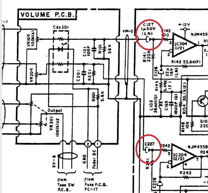

Co do wymiany elektrolitów to są rożne podejścia. Jedni wymieniają dosłownie wszystkie (spotykamy się z tym najczęściej w serwisie bardzo starego sprzętu vintage). Drudzy wymieniają niesprawne. Jest spora grupa wymieniających dla polepszenia brzmienia. Te Elny ze zdjęcia są dobre ale są też i jeszcze lepsze ich serie. Ciągle oczywiście mam na myśli kondensatory do toru. Czy będzie lepiej? Zależy co "wyskoczy" z układu. Żeby nie było "zamienił stryjek siekierkę na kijek" ;)
I pozostają dwie kwestie:
- pojemności, małe pojemności ja wolałbym zamienić elektrolity na foliowe
- większe pojemności, jeśli usuwasz jakiś slaby kondensator to zysk powinien być
No i najważniejsza rzecz: czy chcesz zachować oryginalne brzmienie czy chcesz i godzisz się ze zmianą dźwięku. To taki wybór: muzealnik czy zadowolony posiadacz. Ciężki wybór, przynajmniej dla mnie.
Od zwykłego elektrolita lepszy będzie zawsze bipolarny. Można je również złożyć z 2 takich samych elektrolitów, ale wtedy trzeba wziąć pod uwagę czy jest na to miejsce.
