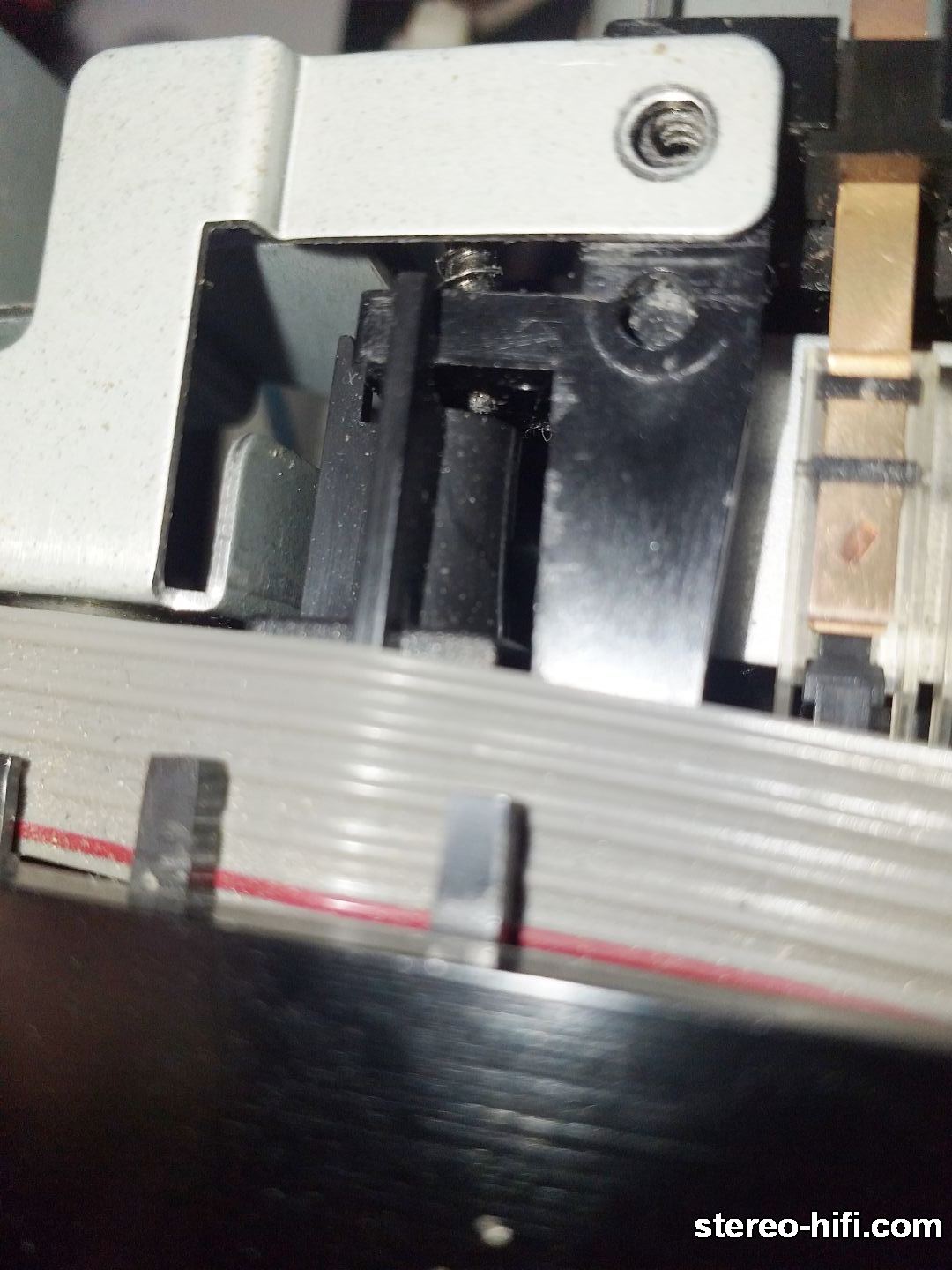

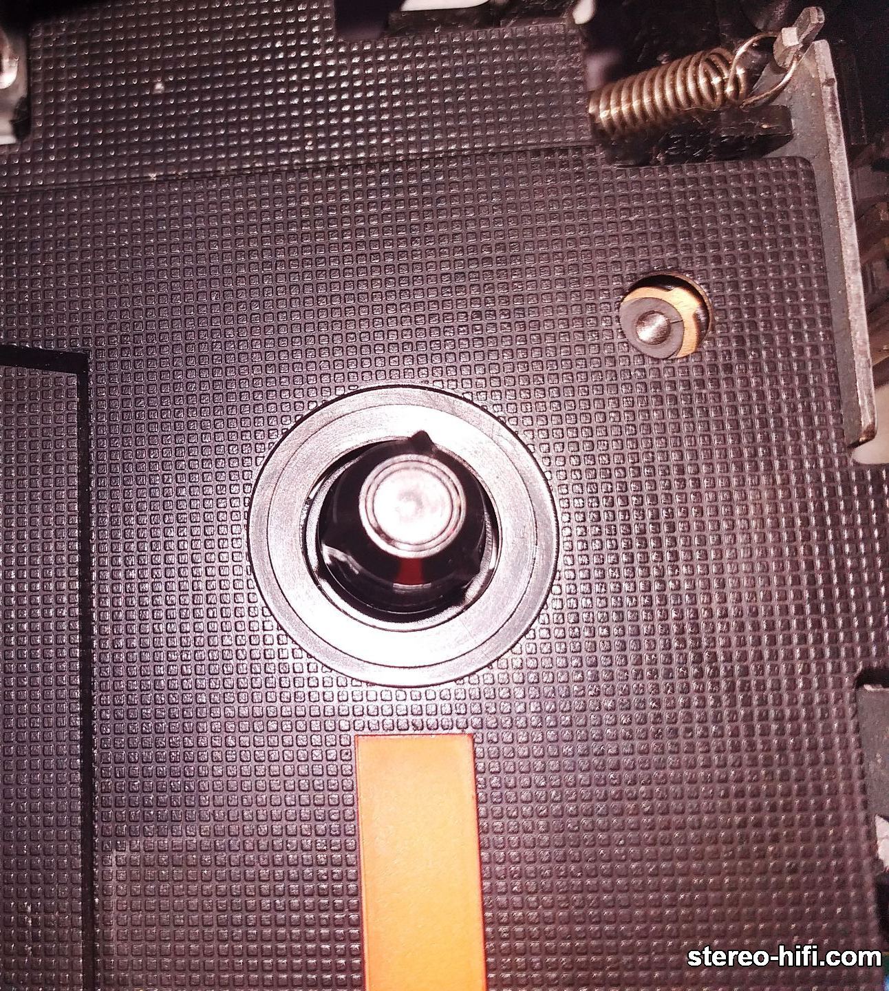

Witam. Posiadam magnetofon Akai DX-57.Dostałem go do wymiany pasków.Okazało się że dwa Paski były stopione(czarna maź).Zamówiłem paski u Andrzeja z Rabki na sprzedajemy. Jako oryginalne porządnej jakości z Japonii łącznie z rolkami.Po wymianie pasków magnetofon działał.Oddałem sprzęt ale okazało się, że nie działa elektroniczny licznik zero reakcji.Okazało się że mały pasek od lewej szpulki jest za gruby i czujnik nie wykrywa.Wymieniłem pasek na cieńszy i licznik działa.Do tego wyciągnąłem capstany,wyczyściłem izopropanolem i nasmarowałem olejem silikonowym. Wszystko działa tylko dźwięk faluje dość mocno.Zrobiłem sobie test programem W&F i nagrałem z generatora sygnał.Co może odpowiadać za taki stan rzeczy za wszelkie sugestie bardzo dziękuje.
Okazało się że pasek oryginalny po 4 miesiącach wygląda tak
